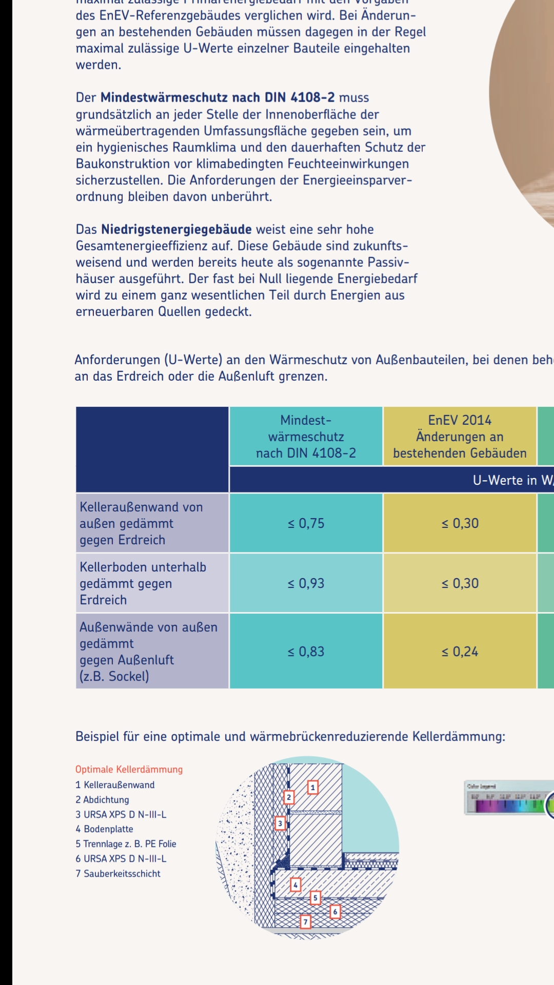

    Hallo an die Experten.
    Folgender Sachverhalt:
    Neubau EFH 2014, laut Vertrag KFW100 Standard basierend auf EnEv 2009, Baubeginn Juni desselben Jahres, vollunterkellert, als Wohnkeller mit FBH ausgebaut.
    Garage im direkten Anbau mit Zugang zum Haus, nicht unterkellert, nicht beheizt, Streifenfundament mit Bodenplatte und Estrich inkl. Dämmung dazwischen
    Frage an die Experten:
    Wie musste zum damaligen Zeitpunkt die Dämmung der Bodenplatte des Hauses und der Garage nach unten und am Rand als Mindeststandard ausgeführt werden..??
    Bin für jede hilfreiche Antwort vor allem mit Verweis auf die Vorschriften dankbar.

    DIN 4108 1 und 2 gleichlautend der EnEV 2014, je nach Material >50 mm Mindestdicke WLG 035 @FabianWeber? Später 60 mm jetzt 80 mm
    bei IFt Rosenheim gibt es Jahrweise eine PDF als Download incl den Sonderegelungen oder umwelt-online. de. Vllt weiß Simon dies auch.

    Garage überhaupt nicht würde ich mal sagen. Was ist denn der Grund für die Frage? Was ist das genaue Problem?

    Ja deshalb verwies ich ja auf eventuell abweichende Regelung erstmal galt dies für beheizte Räume mit =>19°C,wobei es unsinnig ist diesen Bereich wegzulassen, gibt ja auch noch Vermeidung von Wärmebrücken etc zumindest in den Anschlussbereichen ...etwas 'schleppen' müsstes wahrscheinlich...wir fragen das Leserlein :winken

    Das definiert die jeweils, aktuelle EnEV (EnEV Nachweis, Baugenehmigung). Ob diese Vorgaben tatsächlich eingehalten wurden, dokumentiert der Energieausweis, nach Fertigstellung des BV, sofern durch einen Unabhängigen nachgewiesen!
    Ein beheizter "Wohnkeller" hat dabei baukonstruktiv sämtliche Normative hinsichtlich AW und BPL hierfür einzuhalten!
    Von der EnEV werden die notwendigen Besonderheiten einer FBH leider nicht berücksichtigt!
