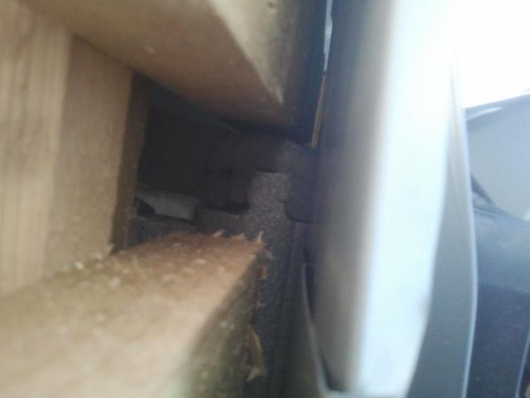

    könnt Ihr mir sagen, ob unsere Dachfenster sachgerecht eingebaut bzw. gedämmt sind? Wir sanieren ein Haus aus dem Jahr 54 und haben in dem Rahmen auch das Dach komplett neu dämmen (16cm PUR Aufsparrendämmung, innen XY Blau Dampfbremse) u. neue Dachfenster (egal) einbauen lassen.

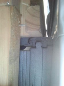

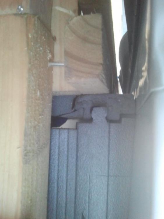

    Die Dachfenster sind so eingebaut, dass der Rahmen der Dachfenster mit einigem Abstand auf der Aufsparrendämmung sitzt. Als einzige Dämmung hat der Dachdecker hier graue Schaumstoffstreifen, die mit den Fenstern geliefert wurden, in den Spalt eingebracht. Diese sind relativ dünn (ca. 2-3cm) und sind an den Ecken des Fensterrahmens leider auch nicht dicht.
    Im Anhang hierzu drei Fotos.
    • 2x von aussen seitlich unter den Eindeckrahmen fotografiert (vor Ziegeln) an zwei Ecken des Rahmens - hier seht ihr die Schaumstoffstreifen zwischen der Aussenhaut der Dämmung und dem Rahmen.

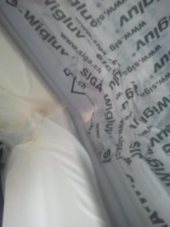

    • 1x von innen, obere Fensterecke - hier seht ihr das Abendlicht, dass durch die "Dämmung" auf die innere Dampfbremse fällt.

    Fotos sind unbrauchbar.
    Wenn der Dämmstoff auf der Aufsparrendämmung aufliegt, ist das Fenster korrekt eingebaut. Die Luftdichtigkeit ist in Ermangelung vernünftiger Fotos nicht zu bewerten. So lange es aber an die Dampfsperrschürze des Fensters spannungsfrei angeschlossen ist, ist es erst mal richtig.

    ja, es sind egal Fenster. Die Folie / auch_egal Klebestreifen, die ihr auf Bild 3 seht, ist innen mit der XY Blau Dampfbremse verklebt.

    Moin, mach doch mal ein Übersichtsbild von innen vom gesamten Fenster, die Dachfenster werden in der Traglattenebene ( dort wo die Ziegel liegen ) eingebaut, der Dämmblock am Fenster soll die Wärmebrücke zwischen Unterkante Fensterrahmen und Unterkante Hinterlüftungsebene minimieren. Bei einer Aufdachdämmung ist dies die Unterdeckbahn, die auf die Aufdachdämmung aufkaschiert ist. Von dem Hersteller der Aufdachdämmung gibt es genau hierfür, für jede Fenstergröße von R... und V... eine Dämmzarge, diese wird zuerst mit Kompriebänder auf die Aufdachdämmung geschraubt und hier setzt sich das Dachfenster passgenau rein. Wenn das Dachfenster jetzt noch auf der Dämmzarge abgeklebt wird, hat man es von aussen schon mal winddicht und von innen muß nur noch, nach zusätzlichem einbringen von Dämmmaterial in den Fensterlaibungen, die Dampfsperre an das Dachfenster angeschlossen werden. Die Dämmblöcke am Fenster machen Sinn bei Dächern mit Zwischensparrendämmung und Unterspannbahn, nicht bei Aufdachdämmung.

    Meiner Meinung nach ist das mangelhaft montiert, den Dämmstoff vom Fenster darf man gar nicht von Außen sehen da du ja deine Unterspannbahn bzw. unterdeckbahn am Fenster Ankleben tust. Also irgendwas stimmt da nicht

    Und an dem Nagel schraube den dein Handwerker verfehlt hat vermute ich auch das er die Falschen Nägel für die Dachlattung verwendet hat
