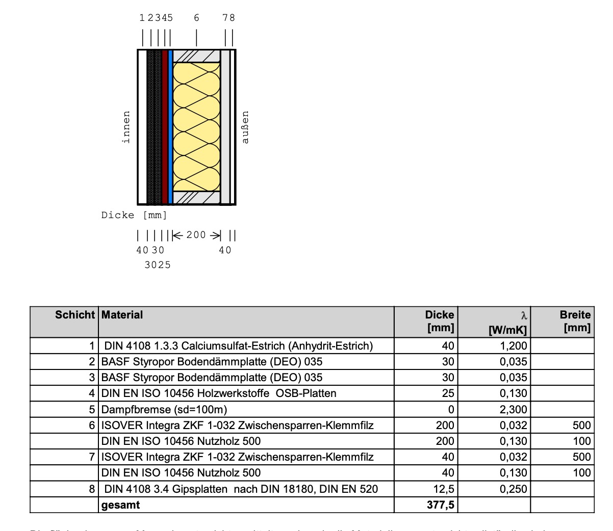

    (Hier noch ein Ausschnitt aus der Berechnung des Energieberaters bzgl. des Aufbaus.
    Statt OSB Rauspund wegen Estrich. Styrodur ist Platzhalter für FBH in der Berechnung.)

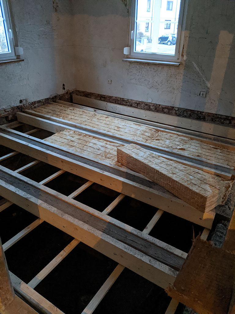

    Es geht mir vor allem um den Klemmfilz und ggf. den Gipskarton nach unten hin. Uns wurde von anderen Seiten gesagt, dass die Glaswolle bei Feuchtigkeit in sich zusammen fallen kann und somit ihre Dämmwirkung verliert.
    Außerdem herrscht natürlich immer ein wenig die übliche Angst vor schimmelnden Bauteilen durch falsche Materialien.
    Wir hatten auch schon angefangen das so auszuführen, bis beim Anblick des Klemmfilz die Warnung kam.
    Was meint die Community zu dem Aufbau? Gibt es eine gute Alternative zum obigen Aufbau?
    Am liebsten wäre mir ein anderes Material zum klemmen, damit kein neuer Blindboden eingebaut werden muss und man nur die Glaswolle ersetzt.
    Habe schon etliche Sachen gehört: Hanf, Holzfaser (GUTEX Thermoflex) oder Schüttung Schaumglasschotter oder Neptutherm.

    Foamglasplatten (=Schaumglas) wären das Optimum (sofern man Kunststoffschäume -XPS wäre ja auch easy machbar- vermeiden will).
    Die Platten kann man klemmen, die sind stabil, ziehen keine Feuchtigkeit, sind nicht brennbar, sind ökologisch (weil meistens aus Altglas) ... aber auch leider -wie viele gute Sachen- .... etwas kostenintensiv.

    unter dem Estrich genügt eine dünne zB Holzfaserdämmplatte, da ohnehin Dämmung darunter liegt.
    Statt Kalziumsulfat würde ich eher Trockenestrichplatten verwenden.
    Die Dampbremse würde bei Naßestrich über der Dämmung verlegt werden- eine weitere ist unnötig.
    Als Dämmstoff sind Kapillare wie Zellulose, Holzfaser, Hanf etc besser geeignet, da viel schneller austrocknend
    ( und natürlich ökologisch, problemlos zu entsorgen, ohne Faserstäube etc)
    Als untere Verkleidung Fermacellplatten oder H2O- Platten verwenden, die viel feuchtebeständiger sind-
    Gipskarton ist mechanisch viel instabiler und schimmelgefährdeter.

    @Jo Bauherr: Schaumglas hatten wir auch schon auf dem Zettel. Klemmbare Platten sind uns hier aber nicht bekannt. Uns wurde da eher wegen der Festigkeit abgeraten weil in unserem Altbau natürlich nichts wirklich gerade ist und daher ein richtig Klemmbares Material oder eben eine Schüttung oder Einblasdämmung besser funktioniert.
    Das heißt:
    Eher Gutex Thermoflex zwischen den Sparren. Statt Fermacell hab ich jetzt oft gehört, dass wir Heraklith nehmen sollen. Denke das ist der Weg den wir gehen werden. Außer hier schreit gleich jemand: BLOS NICHT und sagt uns, was ein besserer Weg wäre.

    Schaumglasplatten ist nur bei durchgehenden Lagen sinnvoll, nicht aber zwischen Holzbalken.
    Schon weil diese dann keine Feuchtigkeit mehr abgeben können.
    Statt Heraklith sind H2O oder andere glatte, zementgebundene Platten besser zu befestigen und müssen nicht mehr verputzt werden.
