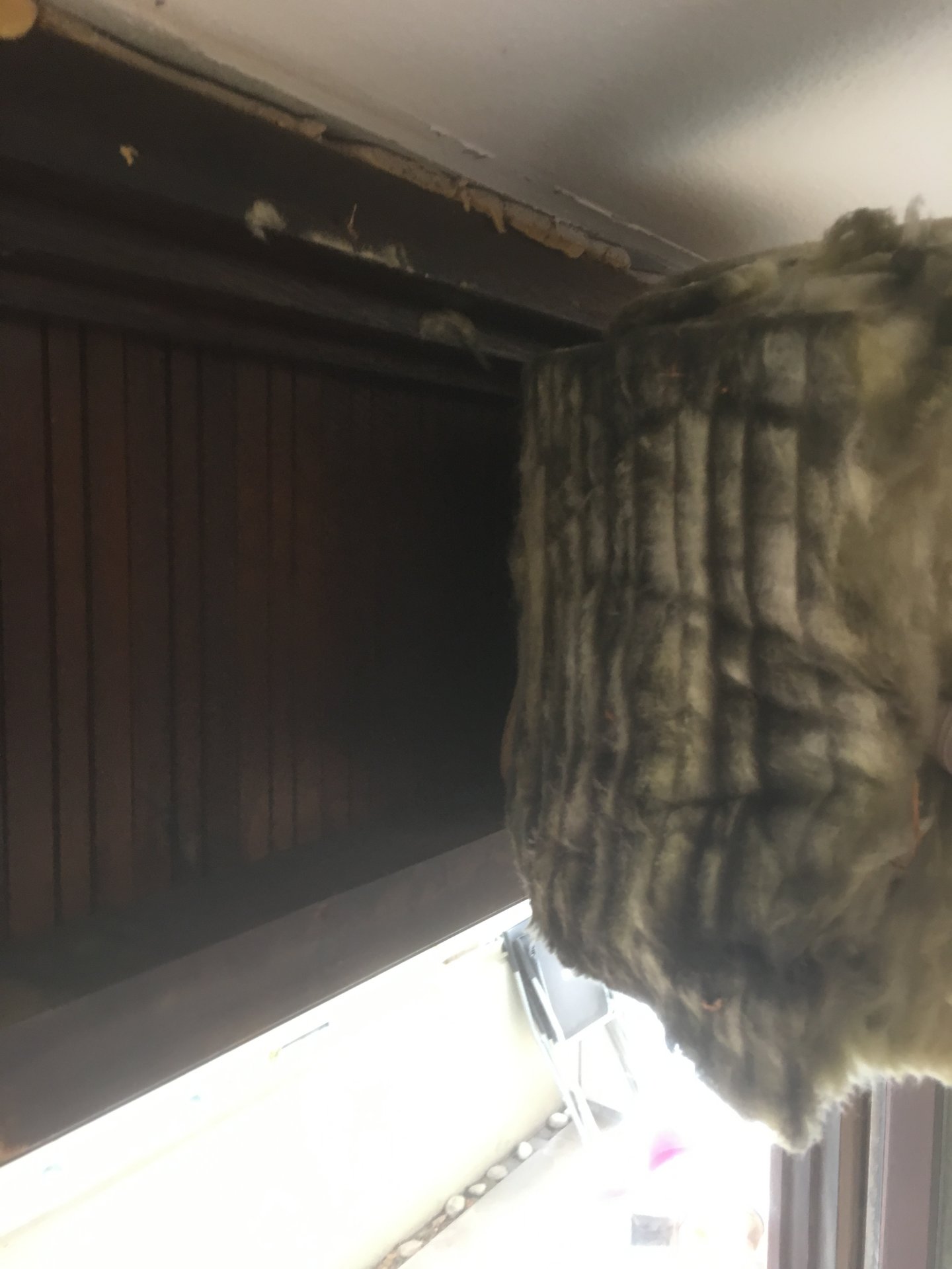

    Hallo liebes Forum!
    Ist das Schimmel oder Staub/Dreck auf der Dämmwolle am Foto?
    Ich gehe von Schimmel aus.
    Habe es heute entdeckt. Die Dämmwolle ist in einer Holzfassade im Wohnzimmer untergebracht! Nach innen zum Zimmer hin und nach außen zum Balkon hin ist jeweils nur Holz/Holzfassade. Das Holz ist natürlich weder Wasserdicht noch Liftdicht angebracht! Ich Verstehe nicht, warum beim Bau die Handwerker keine Dampfsperre/ Folie verwendet haben?! Folglich muss es doch fast schon schimmeln?
    Baujahr ist bzw. war 1982
    Ich hätte jetzt zwei Fragen an euch, da ich gerade das gesamte Wohnzimmer renoviere:
    1. Frage:
    Mein Plan wäre für die Erneuerung der Dämmung, dass ich an das äußere Holz/Außenseite zum Balkon keine Folie mache, sondern nur die Dämmwolle, dann von innen die Dämmwolle mit einer Folie (Dampfsperre) möglichst luftdicht abschließe und dann von innen wieder die Holzverkleidung dran mache! Gut so oder schlecht? oder gehört sich an beiden Seiten der Dämmwolle eine Folie?
    2. Frage
    Es gibt ja imme wieder das Thema, dass die Dämmwollen, die vor Jahren (also auch bei meiner Wohnung 1982) verbaut wurden gesundheitsschädlich sind!
    Ich habe deshalb die Wolle mit Atemschutz usw. entfernt. Aber ist das wirklich so gefährlich?! Und fliegen da jetzt tatsächlich kleine unsichtbare Staubpartikel durch die Wohnung, die so schlimm wie Asbest sind?
    Ganz liebe Grüße und allen einen verdienten Feierabend!
