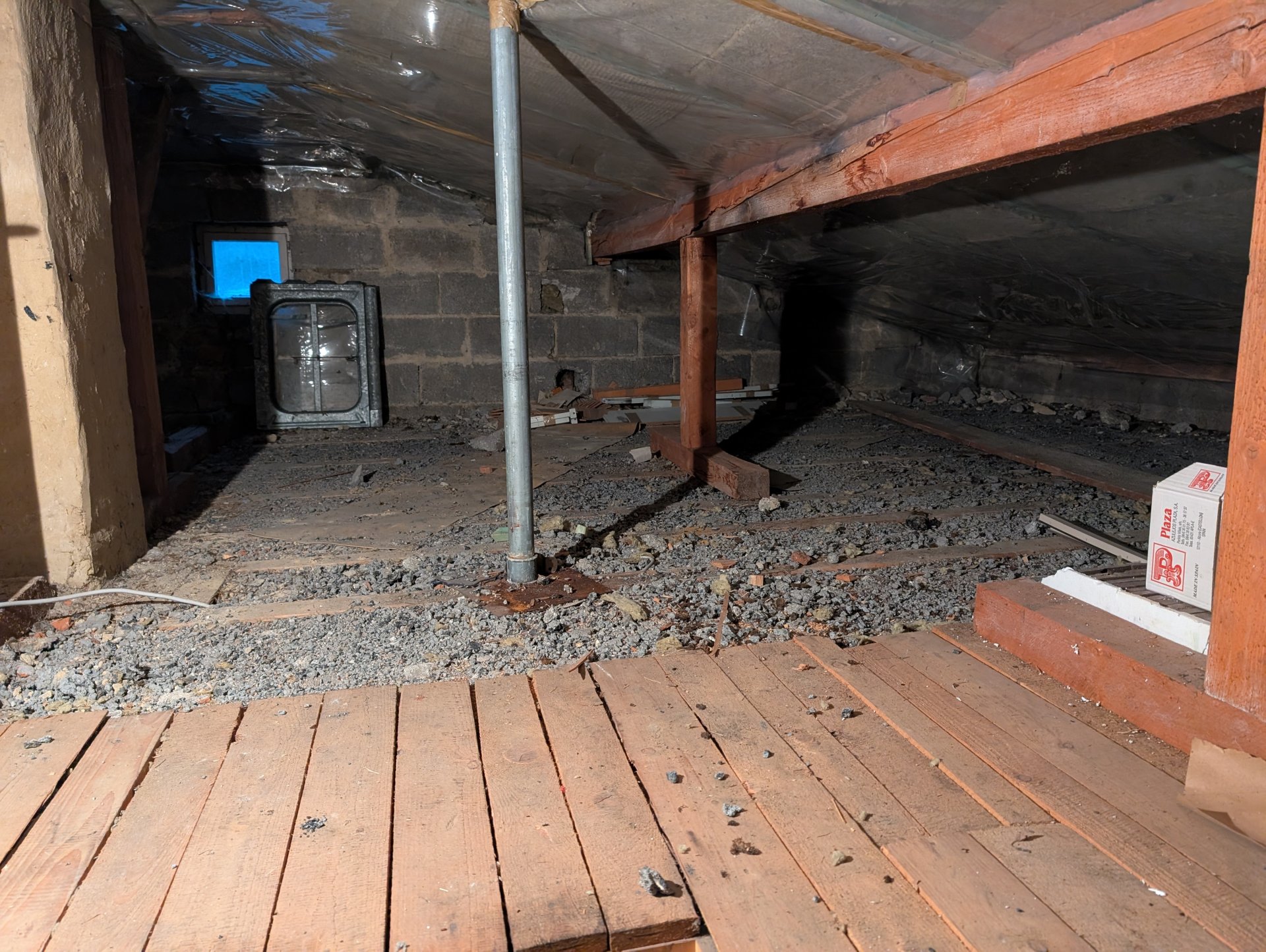

    nach dem Kauf unseres neuen / alten Hauses BJ 1961/74 steht die Dämmung der oberen Geschossdecke an. Das Dach ist bereits mit einer Zwischensparrendämmung und einer Folie versehen, Feuchtigkeit ist laut Dachdecker nicht vorhanden und drin bleiben kann die Zwischensparrendämmung ebenfalls.
    Nun bin ich aber unschlüssig wie ich bei der Dämmung der oberen Geschossdecke beginnen soll und ob ich eine Dampfbremse benötige oder nicht. Weiterhin müsste ich ja die Dampfbremse - sofern ich sie einbaue - ja auch irgendwie vor der Schlacke und den Steinen auf dem Boden schützen.. Habt ihr Ideen wie ich am besten starte und was zuerst dran kommen müsste?
    Meiner Meinung nach müsste die Dampfbremse ja im warmen Raum, also an der Decke der sich unter dem Dachboden befindlichen Wohnung angebracht sein, oder? Da dieser Raum aber aktuell von uns bewohnt wird, hätte ich gesagt, dass ich auf dem Dachboden lediglich Dämmwolle auslege und zu einem späteren Zeitpunkt und wenn die Wohnung unter dem Dachboden renoviert wird - vermutlich in 5 - 10 Jahren - dann dort eine Dampfbremse (nach-) installiert wird.

    Guten Abend, ja, das habe ich vergessen zu erwähnen: Die vorhandene Dachdämmung hat so gut wie keine Wirkung, da das Dach ein kaltdach ist und an mindestens einer Seite belüftet ist und mit der Außentemperatur in Kontakt kommt. Während des letztens Winters lag die Temperatur bei nur 4-5 Grad unter dem Dach trotz Dämmung. Der Sinn bei der Dachdämmung erschließt sich mir auch nicht, war aber bei Kauf der Immobilie bereits so vorhanden. Der Dachboden ist unbeheizt und soll es auch bleiben, daher die Dämmung der oberen Geschossdecke.

    ja, da oben zieht es wie Hechtsuppe und du hast einen schönen Luftaustausch mit der Außenluft. Deshalb müssen die Stöße und Anschlüsse abgedichtet werden. Eine Wärmedämmung funktioniert nur in Kombination mit einer Luftdichtheitsschicht (Dampbremse-/sperre oder Windsperre).

    Der Dachboden soll gar nicht genutzt werden,allenfalls um etwas abzustellen, vllt die Koffer, die man einmal im Jahr benötigt.Der Dachboden ist und soll auch nicht ausgebaut werden. Daher ja auch meine Frage: Wäre es da nicht sinniger die Dampfbremsfolie unter der Decke im Wohnbereich anzubringen anstelle auf dem Boden des Dachbodens? So sagen zumindest die einschlägigen Dämmratgeber im Netz siehe Bild "nicht begehbar" bzw. "teilweise begehbar": [https]://[www].sanier.de/daemmung/anwendungsgebiete/dachdaemmung/steildach/daemmung-oberste-geschossdecke
    Ich möchte lediglich erreichen dass die Wärme im Wohnbereich des OG bleibt, der Dachboden kann gerne kalt bleiben!

    Wenn Du den Spitzboden dann nicht benötigst, legst Du diesen einfach mit 2x 14cm MiWo aus. Keine Dampfsperre/bremse o.ä.
    Durch die Belüftung kann ggf. entstehende Feuchtigkeit direkt abtrocknen.
    Sehr günstig
    Effektiv
    Später alle Möglichkeiten für weitere Sanierung offen
    In Eigenleistung am WE erledigt

    So und genau wie @nordanney schreibt habe ich mir das auch gedacht, mit dem Zusatz, dass wenn ich irgendwann mal die obere Wohnung renoviere die Vertäfelung an der Decke abreiße und dort nachträglich eine Dampfbremse anbringe um die Luftdichtheit sicherzustellen.

    Habe es nie gemessen (wie auch?). Aber sie wird gar nicht erst klamm. Du hast ja immerhin noch die Decke drunter, die die meiste Feuchtigkeit tatsächlich abhält. Der "Wind" zieht nur über die Oberfläche, ist bei einer hinterlüfteten Fassade ja auch nicht anders.
    Kann nur aus der Praxis berichten, dass die Dämmung hervorragend funktioniert. Wird auch in praktisch allen Foren als auch von Energieberatern so bestätigt.

    da hier sowieso keine Dampfbremse verbaut ist, sondern eine einfache PE Folie die dazu noch mit Paketband verklebt ist, mach das eh keinen Sinn.
    Ich würde die "teilweise begehbare" Variante bevorzugen

    Die Bodenluke, also die ausziehbare Treppe wird in den kommenden Wochen ausgetauscht gegen ein Modell welches gedämmt und auf neuestem Stand ist. Dass es unter dem Dachboden zieht und durchweht ist nicht der Fall,es sind lediglich auf einer Seite so 3 Lüftungslöcher im Mauerwerk und auf der anderen Seite eben das Fenster wie im Bild sichtbar, beide Seiten sind halt nicht ganz dicht. Zudem verfügt die obere Wohnung ebenfalls über eine Stahlbetondecke, darauf die im Bild sichtbaren Balken und dazwischen eben die Schlacke. Somit sollte ja eigtl. nicht ganz so viel Feuchtigkeit aus der Wohnung ins Dachgeschoss entweichen. Also ich würde dann ohne die Dampfbremse dämmen (teilweise begehbar) und später die Dampfbremse bei Renoviering der Wohnung ergänzen. Vielen Dank den ganzen Kommentatoren :)

    Dann ist das ganze Thema "Dampfbremse" sowie total egal. Bei Stahlbetondecken kommt eh nichts hin. Auch nicht bei einer Renovierung (weder von oben noch von unten). Stahlbetondecken sind dicht. Freu Dich, dass Du Dir ganz viel Arbeit sparen kannst.
