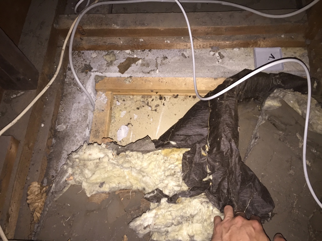

    Wir haben im letzten Jahr den Bungalow von meinen verstorbenen Großeltern übernommen und haben bereits die Elektrik, Wasserleitungen, Heizungsleitungen, Heizkörper, alle Fenster und die Haustür erneuert.
    Nun stehen wir vor der Frage wie wir die Geschoßdecke zum unbenutzten, kalten Dachboden dämmen können, da man der Wärme förmlich zusehen kann beim Verschwinden durchs Dach :-(
    Ich bin handwerklich nicht ganz ungeschickt und habe fast alle Arbeiten (bis auf den Fenstereinbau) selbst erledigt - Elektrik natürlich mit Unterstützung eines Elektromeisters, da ich zwar eine elektrotechnische Grundausbildung genossen habe aber sich seit meiner Ausbildung doch schon wieder einiges getan hat.

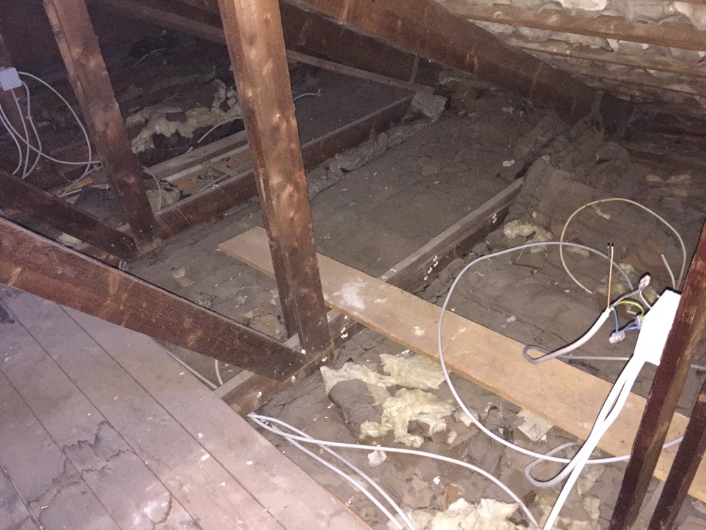

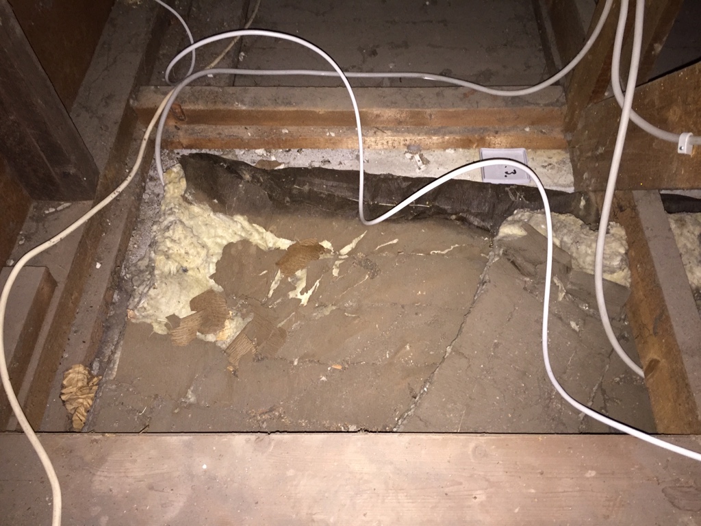

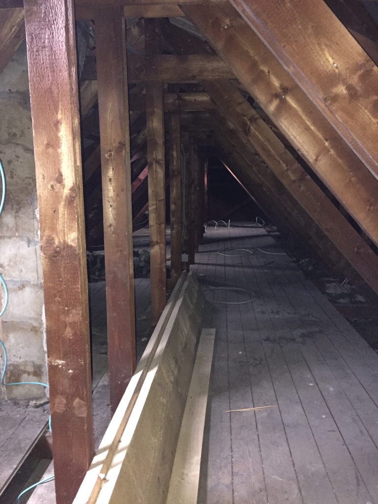

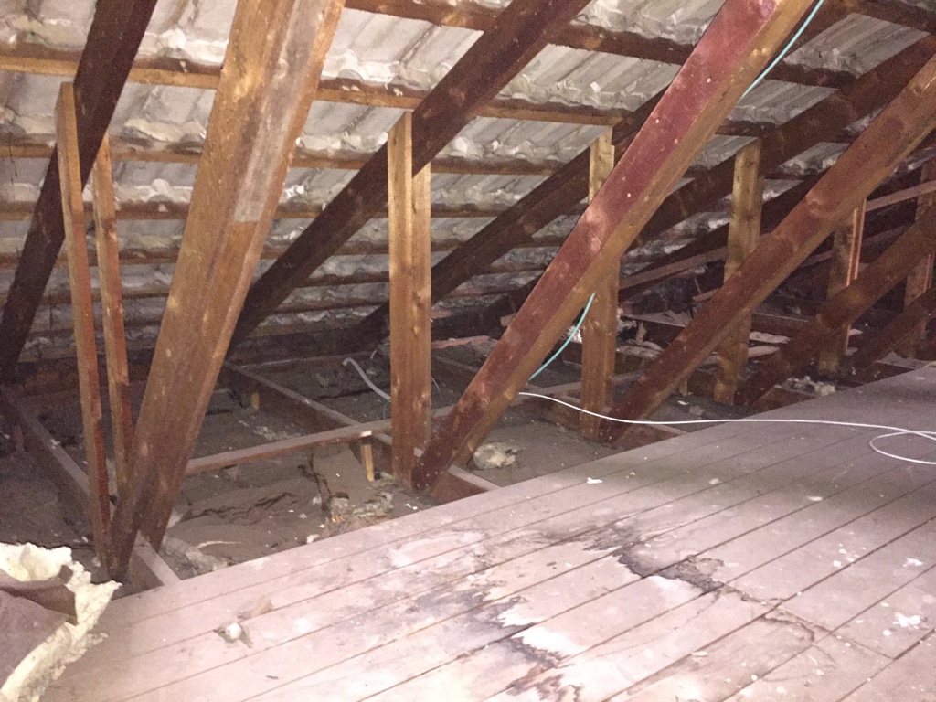

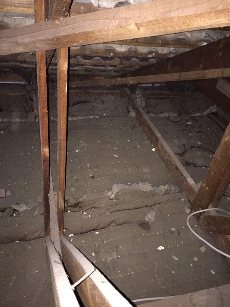

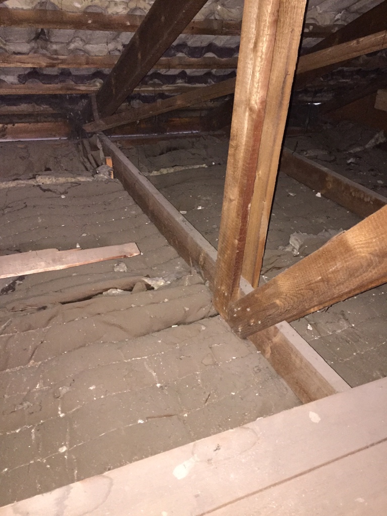

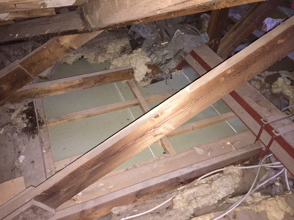

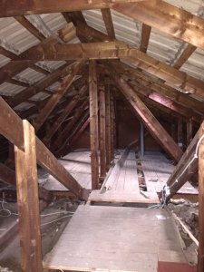

    Ich habe vom Dachboden einige Bilder gemacht um zu veranschaulichen, wie der derzeitige Aufbau aussieht. 1965 als das Haus aus Fertigbetonteilen errichtet wurde, wurde eine Kreuzlattung eingezogen, die von unten mit Rigipsplatten verkleidet wurde. Dachbodenseitig wurden ca. 6 cm dünne Mineralstoffbahnen einfach nur aufgelegt, die mittlerweile auch nicht mehr flächendeckend aufliegen (siehe Bilder).
    Mein Gedanke war eine Dämmung von unten - wobei ich dann eine Lattung aufbringen würde, max. 10 cm Steinwolle aufbringen könnte und das ganze mit einer Holzpaneeldecke mit LED-Einbauspots verkleiden würde. Die Frage, die sich mir stellt ist, ob das dämmungstechnisch ausreicht? Benötige ich eine Dampfbremse oder gar eine Dampfsperre? Wenn ja, warum oder warum nicht?
    Oder muss zwingend von oben gedämmt werden wobei sich die Dämmung dort wesentlich schwieriger gestalten wird...
    Ich freue mich über Meinungen, Anregungen, usw. Einen Fachmann werde ich mir zusätzlich noch zu Rate ziehen, denn die Dämmung kann bei unsachgemäßer Ausführung auch beträchtliche Bauschäden mit sich ziehen - dessen bin ich mir durchaus bewusst.

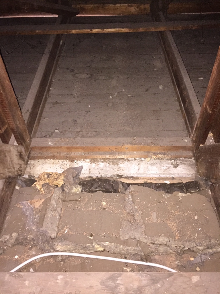

    Mir stellt sich auch die Frage, sollte ich oben dämmen, ob ich unten überhaupt eine Dampfbremse oder eine Dampfsperre benötige, da die aufsteigende Feuchtigkeit nach oben durch den Dachboden entweichen kann...?!
    Des weiteren ist die Dämmung von oben insofern schwierig, als dass die Geschosswände 4-5 cm über der Geschossdecke aufhören (siehe Bild 4 + 5) und dann schon das Dachgebälk aufliegt. Die oben aufgebrachte Dämmung kann meiner Meinung nach nicht dichtend ans Mauerwerk angebracht werden, sodass Gefahr läuft, dass zirkulierende Luft zwischen Dämmung und Rigipsdecke gelangen kann...!

    Wenn Lust zirkuliert ist das immer gut. Bei Luft kommt es drauf an.
    Dampfsperre auf der warmen, feuchten Raumseite verhindert das Eindringen von feuchtwarmer Luft in die Dämmung.
    Das ist das Ziel. Du musst also auf der Raumseite die Dampfsperre durchdringungsfrei und ohne Lücken mit allen Wänden des Raums verbinden/ankleben.
    Bei der Dämmung oben: Du kannst ja auch zwei Lagen verlegen, eine in die Gefache rein bis zur Oberkante und eine Lage komplett bis über die Zimmermannskonstruktion, dort die Dämmung entsprechend ausschneiden und leicht auf press verlegen. Etwaige Ritzen ausstopfen. Da zieht dann auch sicher kein Orkan mehr durch deine abgehängte Decke.
    Oben dämmen ist doch viel einfacher ! Mach dir nicht so viele Sorgen wegen dem "Gelände".

    Das war auch mein erster Gedanke. Mir ist nur unklar ob ich eine Dampfsperre oder eine Dampfbremse benötige - andererseits habe ich auch schon gelesen, dass wenn der Dachboden nach oben hin "atmen" kann, dass ich nicht mal ne Dampfbremse/Dampfsperre benötige, da sich die Feuchtigkeit nirgends sammeln und kondensieren sondern nach oben frei abziehen kann

    Und was ist mit der schwarzen Kaschierung von deiner alten Dämmung ? Material ? SD-Wert ?
  11. #11 mkirschner, 02.10.2018
    mkirschner
    mkirschner
    02.10.2018
    Die würde ich als erstes natürlich restlos entfernen - keine schöne Arbeit aber muss sein, sonst hab ich nachher überall Luftlöcher - es sei denn ich würde statt Steinwolle stopfen auf eine Einblasdämmung umsteigen, was aber wieder kostenintensiver wird...
