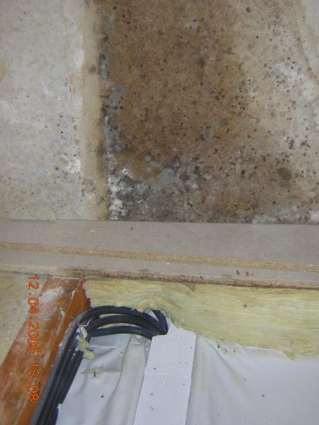

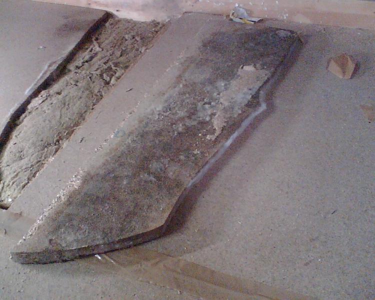

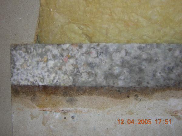

    sehe ich nicht so.
    Meine Erfahrung hat gezeigt, dass Spanplatten auch recht kritisch sind.
    Beispielfotos aus diversen Objekten gefällig?
    ich persönlich sehe Spanplatten als mindestens genauso kritisch an wie OSB.

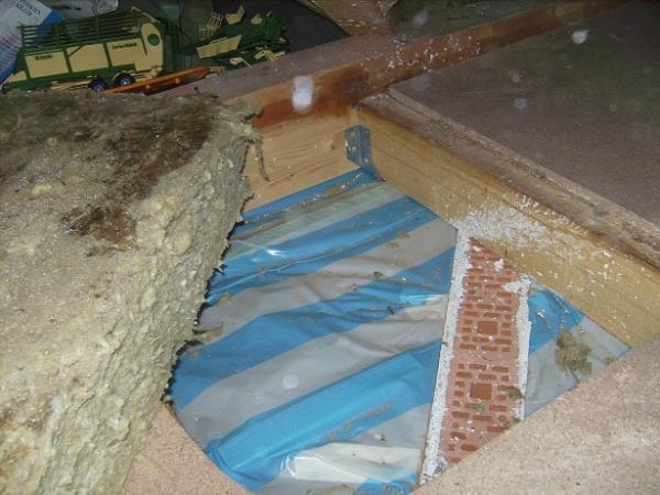

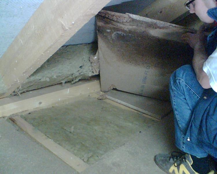

    Diese Bilder habe ich auch zur genüge, entsprechen aber nicht dem Aufbau des TE. Damit kein Mißverständnis aufkommt, diese verlegeplatten sind in meinen Augen das letzte was verbaut werden sollte. Mit zuviel Feuchtigkeit quellen diese auf und sind unbrauchbar und nur unter erheblichem Aufwand auszutauschen. Rechnerisch, also rein vom diffusionswiederstand her, sind die Platten in vielen Bereichen einer OSB deutlich überlegen. Bei OSB habe ich fast immer einen Tauwasserausfall im kritischen Bereich der eben schon über der Rücktrocknungsgrenze liegt. Mit einer Spanplatte komme ich rechnerisch gerade eben klar.
    Die Bilder des TE lassen so jedenfalls nicht auf erhöhte feuchtigkeit schließen
    Viele der gezeigten Bilder deuten auch auf konvektionsschäden bei Mangelhaft verlegten Dampfsperren hin. es sind sie klassischen Vertreter bei Wandanschlüssen, Kabeldurchführungen etc. Beim TE ist ja gar keine Dampfsperre vorhanden
