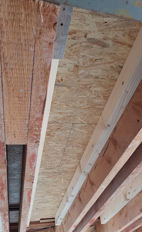

    Guten Morgen,
    wir sind gerade dabei ein Haus zu renovieren (Bj. 1979) oder um genauer zu sein das OG / DG auszubauen.
    Kurz ein paar Infos zum Haus bzw. zu unserem Vorhaben.
    Komplette Sanierung des Stockwerkes mit neuer Elektrik, Sanitärinstallation, Fußbodenheizung (bisher waren normale Heizkörper drin - Heizung Wärmepumpe), neue Fenster / Dachfenster, etc.
    Zwischensparrendämmung im Giebeldach usw. wird auch alles neu gemacht (18cm mit 032er Wolle).
    Zur eigentlichen Frage: Das Dach des Hauses hat je Haushälfe unterschiedliche Höhen, d.h. ein Teil hat eine "Stehhöhe von 2,70m, der andere Teil (was zukünftig Dachboden werden soll, ca. 1,7m). Der "höhere" Teil liegt über dem zukünftigen Wohn- bzw. Esszimmer und soll mittels einer Innentreppe erreichbar sein.
    Jetzt die eigentliche Frage. Wie dämmt man diese Decke bzw. die Balken oder muss man das überhaupt? Unten und oben wird beheizter Raum sein der mit einer Innentreppe verbunden ist, d. h. es kann oben gar kein geschlossener Raum entstehen. Bodenaufbau oben ist nur OSB bzw. Parkett (Heizung in diesem einen Zimmer mittels Heizkörper).
    Danke schon mal im Voraus für die Antworten

    So, wie du es beschreibst, ist doch freier Luftaustausch zwischen Ober- und Unterseite der Decke vorgesehen. Eine Wärmedämmung bringt dann herzlich wenig. Je nach geplanter Nutzung solltest du evtl. über Trittschalldämmung nachdenken.

    Danke für die schnelle INfo.
    Ja es wird ein Luftaustausch geben zwischen oben und unten. Bleibt die Frage wie man das zwecks Lärmdämmung am besten angeht.
