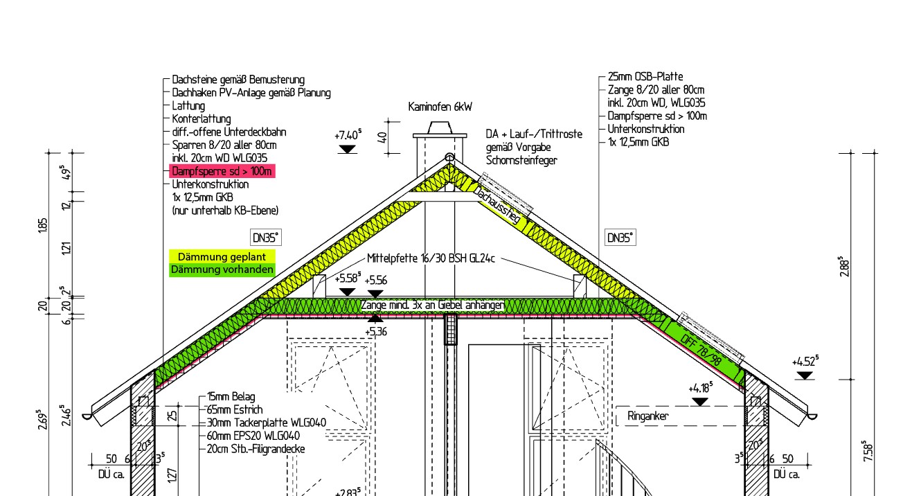

    ich habe ein in 2023 neu gebautes Einfamilienhaus mit Satteldach, bestehend aus Erdgeschoss und Dachgeschoss. Das Dachgeschoss verfügt über einen 1,5 m hohen Kniestock und ist mit einer Zwischensparrendämmung (Climowool KF2, 200 mm) versehen. Über die gesamte Dachschräge wurde eine Dampfbremsfolie (climoplus Dampfbremsfolie DB-100 aus PE) von der einen Traufseite über die Sparren, die Unterseite der Kehlbalken bis zur gegenüberliegenden Traufseite und bis zum oberen Ende des Kniestocks gezogen.
    Der Spitzboden ist unbewohnt und unbeheizt und soll lediglich als Lagerraum dienen. Ein Dachausstieg für den Schornsteinfeger ist vorhanden. Die oberste Geschossdecke (Kehlbalkenlage) ist bereits mit Climowool KF2 (200 mm) gedämmt. Geplant ist, darauf OSB-Platten mit einem Abstand von 1 cm zu den Mittelpfetten und den beiden Giebelseiten zu verschrauben.
    Ich habe eine Skizze beigefügt. Grün zeigt die vorhandene Dämmung, gelb ist die geplante Dämmung. Rot zeigt die vorhandene Dampfbremsfolie:
    Der Dachaufbau besteht von innen nach außen aus:
    • Sparren,
    • Dampfbremsfolie,
    • einer außenliegenden Lattung,
    • den eingehängten Dachziegeln.
    Geplante Maßnahme:
    Ich möchte nun die Dachschrägen des Spitzbodens bis zum Firstbalken weiter dämmen, sodass die Dämmung nahtlos an die bestehende Zwischensparrendämmung im Dachgeschoss anschließt. Dazu will ich das selbe Material Climowool KF2, 200 mm verwenden.
    Meine Fragen:
    1. Ist im Spitzboden eine zusätzliche Dampfbremsfolie oder Dampfsperre erforderlich?
    2. Falls ja, müsste diese mit der bereits vorhandenen Dampfbremsfolie unterhalb der Kehlbalken verbunden werden? Das würde bedeuten, dass ich sie um jeden einzelnen Kehlbalken herum verkleben müsste, was sehr aufwendig wäre.
    3. Besteht die Gefahr eines Feuchtigkeitsstaus, wenn ich eine zusätzliche Dampfsperre anbringe, insbesondere da bereits eine Dampfsperre unterhalb der Kehlbalken sowie OSB-Platten vorhanden sind?
    4. Wäre es sinnvoller, die Dämmung im Spitzboden ohne zusätzliche Dampfsperre auszuführen, um eine bessere Diffusionsoffenheit zu gewährleisten?
    5. Sind zusätzliche Belüftungsmaßnahmen für den Spitzboden erforderlich oder reicht das hinterlüftete Dach aus?
    Ich möchte sicherstellen, dass die Dämmung effizient funktioniert und keine Feuchtigkeitsprobleme entstehen. Idealerweise würde ich gänzlich auf eine Folie verzichten und die Dachschrägen nach der Dämmung von innen ggf. mit Rauspund (Nut & Feder) verkleiden.
    Ich freue mich auf eure fachkundigen Einschätzungen und Erfahrungen!
    Vielen Dank im Voraus für eure Unterstützung!

    Da sich bisher noch niemand gemeldet hat, möchte ich noch einige Informationen ergänzen, die ich inzwischen von meiner Baufirma erhalten habe:
    Laut Baufirma wurde der Spitzboden als Kaltdach ausgeführt. Das bedeutet, dass er außerhalb der thermischen Hülle des Hauses liegt. Meine Baufirma weist darauf hin, dass bei einer nachträglichen Dämmung der Spitzbodenschrägen folgende Punkte zu beachten wären, wenn er als "Warmdach" ausgeführt werden soll:
    • Möglichkeit der Beheizung schaffen,
    • Möglichkeit zur Lüftung sicherstellen,
    • Gedämmten Dachausstieg einbauen,
    • Dampfbremse luftdicht an die bestehende Dampfbremse der Kehlbalkenlage anschließen.
    Da ich den Spitzboden nicht beheizen, sondern nur dämmen möchte, stellt sich mir weiterhin die Frage, ob die o.g. Punkte wirklich erforderlich sind.
    Wird durch die Dämmung des Spitzbodens aus dem "Kaltdach" ein "Warmdach"??
    Hat jemand Erfahrungen mit einem ähnlichen Vorhaben oder kann mir eine fundierte Einschätzung dazu geben? Ich möchte vermeiden, dass sich langfristig Feuchtigkeitsprobleme entwickeln.
    Vielen Dank für eure Hilfe!

    danke für deine Einschätzung! Ich verstehe deinen Punkt, dass Dämmung die Temperaturen nicht komplett stabilisiert und Belüftung im Sommer helfen kann. Aber mein Problem ist nicht nur die Hitze, sondern auch die Kälte im Winter. Aktuell schwankt der Spitzboden zwischen extrem heiß (z. B. 40 °C im Sommer) und sehr kalt (z. B. -5 °C oder kälter bei Frost), je nach Außentemperatur. Das macht ihn für mich als Lagerraum ungeeignet, weil ich nicht nur Kleidung, sondern auch temperaturempfindliche Sachen lagern will, die solche Schwankungen nicht vertragen.
    Die Sinnhaftigkeit meines Vorhabens erschließt sich vielleicht nicht auf den ersten Blick – das ist aber auch nicht meine Frage. Ich möchte einfach wissen, ob ich bauphysikalisch die Dachschrägen im Spitzboden dämmen kann und ob ich dafür eine Dampfbremsfolie brauche.
    Der Spitzboden ist ein belüftetes Kaltdach, unter der Kehlbalkenlage sitzt eine luftdichte Dampfbremsfolie, die den Wohnraum schützt. Unterspannbahnlüfter sind ebenfalls bereits vorhanden. Ich plane, die Dachschrägen mit diffusionsoffener Mineralwolle (Climowool 200mm) zu dämmen und auf die Kehlbalken OSB-Platten mit 1 cm Abstand zu Giebelseiten und Mittelpfetten zu legen. Reicht die bestehende Dampfbremse, oder brauche ich oben noch eine?
    Freue mich über deine Einschätzung dazu!

    Folien mit derart hohen Sd-Werten werden bzw. sollten nur in Ausnahmefällen verwendet werden,
    da die keine Rückdiffusion-Rücktrocknung zum Innenraum bei höheren Außentemperaturen ermöglichen.
    Generell Folien mit Sd-Werte bei Dampfbremsen von 2-5m wählen!.
    Oberseitig besser diffusionsoffenere Beläge verwenden wie Massivholzdielen oder Sparschalung auf den Zangen verlegen.
    Eine raumseitig angebrachte Luftdichtung hätte bei diffusionsoffenem Deckenaufbau genügt.
    Die Dachdämmung über dem Spitzboden macht nur Sinn, wenn du dich länger auf dem Spitzboden aufhalten willst und wenn das Dachfenster gedämmt ist.
    Einfacher, günstiger und effektiver wäre es nur den Deckenbereich besser zu dämmen.

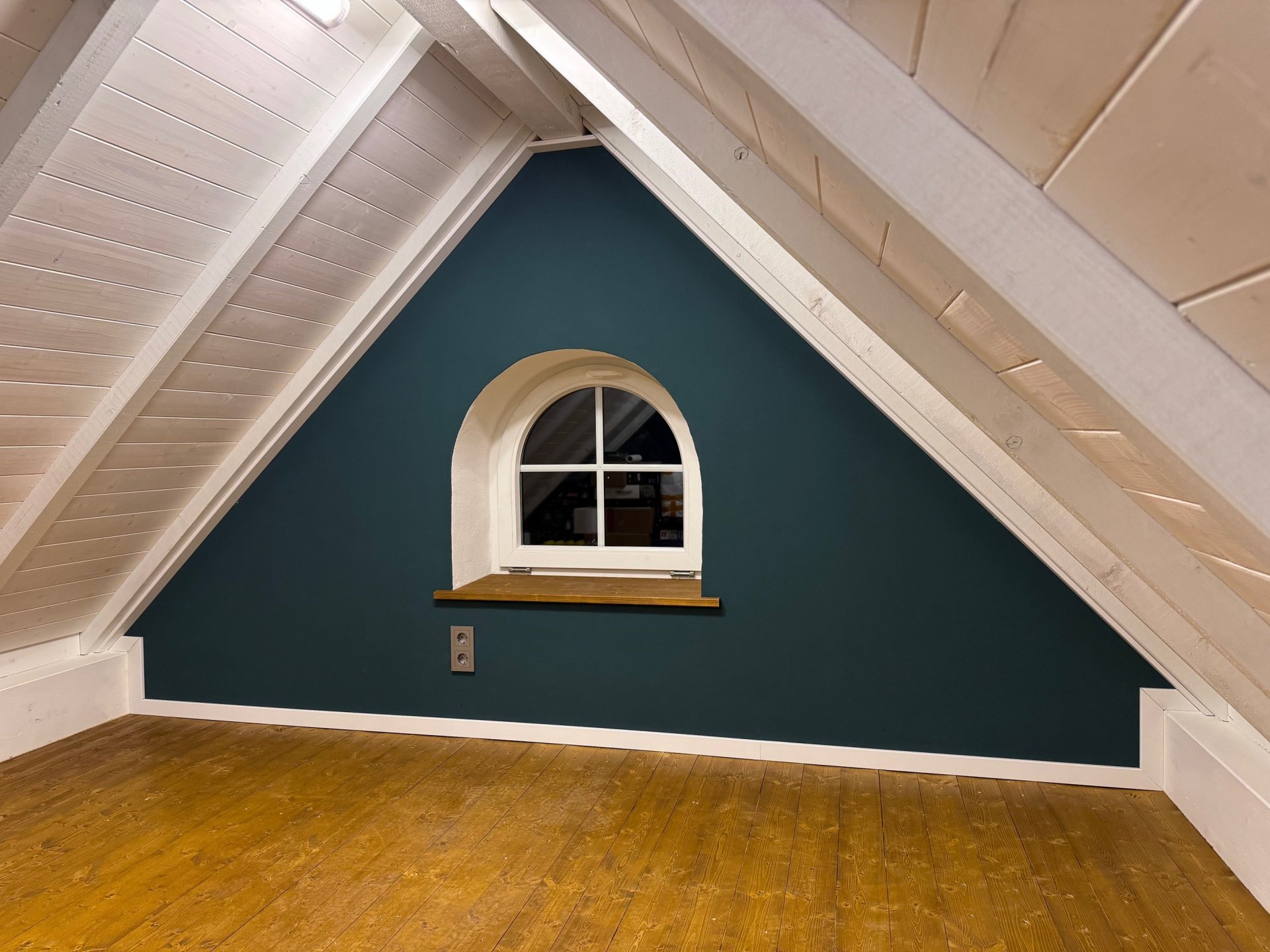

    Ich habe mein Dach auch bis in den First hoch gedämmt. Die paar QM Dämmung machen den Kohl nicht fett. Allerdings habe ich sowieso schon
    eine Dämmung, da ich die Aufsparrendämmung natürlich nicht nur bis zur Zwischendecke des OG gezogen habe.
    Da es kein Aufenthaltsraum und ungeheizt ist, habe ich keine Dampfsperre noch oben. Die Dampfsperre ist im OG unter den Sparren bzw. Zangenbalken der
    Zwischendecke. Dafür ist überall nur Echtholz um für den Fall der Fälle der Feuchtigkeit die Chance zu geben, dass Gebäude zu verlassen, bzw. nach innen zu verdunsten. Um das ganze zu sichern, habe ich Smartes Thermometer, dass mich warnen soll, wenn das Klima grenzwertig wird.
    Ich erhoffe mir, eine zusätzliche Dämmschicht für das OG. Im Zweifelsfall liegen keine Minusgrade oder 50° an der Dachbodentreppe an.
    Der Dachboden sollte so also keine Klimaextreme erleben und das was an Energie durch die Dämmung des OGs gehen sollte, bleibt im Gebäude.

    Wenns ohnehin bei der Kehllage eine Dampfbremse gibt kann die oben entfallen,
    nur eine Luftdichtung wäre sinnvoll.
    Wenn’s nicht zu aufwendig ist würde ich in beide Giebel Öffnungen für Lüfter einbauen-
    in Hauptwindrichtung betreiben, ggf temperaturgesteuert.

    Ich frage mich wie du die Dampfbremse anschließen willst? Theoretisch ist das möglich, aber praktisch? Wie willst du denn hinter die Mittelfette kommen und dort die Dampfbremse mit der vorhanden anschließen? Dann musst du die Folien in jedem Gefach des Kehlgebälks schlaufenförmig anschließen. Selbst Profis haben extreme Schwierigkeiten das richtig hinzubekommen.

    Es gibt keinen, da technisch nur sehr aufwendig machbar. Der richtige Ansatz wäre, die Decke zu öffnen und die bestehende Dampfbremse bis an die Mittelfette zu führen und dann von dort weiter. Alles andere ist praktisch nicht sauber zu lösen.
