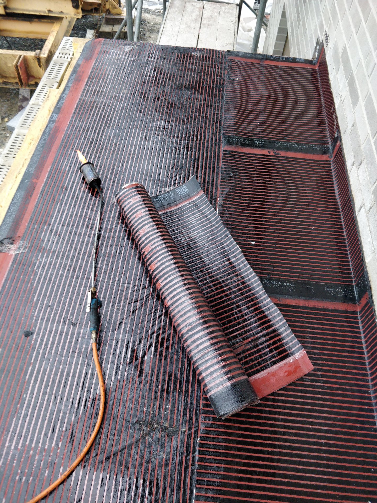

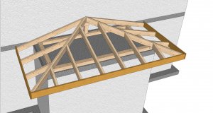

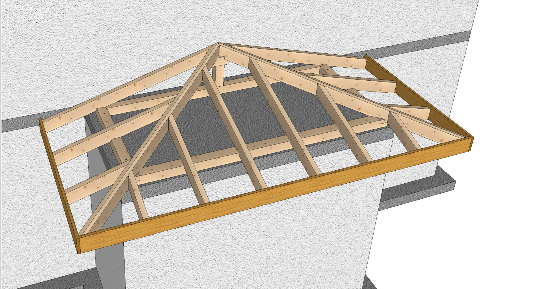

    wir haben folgenden Vorbau am Haus. Laut Wärmeschutznachweiß wir vorgeschriben mit 20cm Mineralwolle zu Dämmen. Dach Vorbaudach abschweißen, die Wolle drauf und fertig.
    Von dem Mauer und dem Dachdecker bekam ich den Rat folgendes zu machen:
    1. Variante: Abschweißen, 6-12cm mit Styrodur 024 zu dämmen und den Rest mit Wolle auslegen.
    2. Variante: Abschweißen, alles komplett mit Styrodur 024 dämmen. Die Styrodur Platten mit PU Schaum verkleben. Anschlißen mit einer Schicht Estrich oder Kies alles beschweren.
    Ich bin jetzt verunsichert was wäre die optimale Lösung. Wenn mit Syrodur, dann spielt es eine Rolle, ob es alu kaschiert ist oder nicht?

    Eine Lage unten rein schweißen, als Bremse oder Sperre - dann alles XPS, Styro was sie wollen, ich nehme an das Dach wird komplett verschlossen und nicht zugängig-Zimmerman und Dachdecker mit Unterspannbahn etc, das Paket einzuschweissen ist unsinnig es kann ja nicht weg, sie können mit etwas beschweren und gut ist.Kaschiert wozu? Unten einmal 'schwarz' langt vollkommen. MiWo animiert nur Krabbeltierchen...

    auf die Decke eine Schweißbahn anbringen

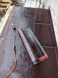

    Axxo ganz vergessen die Bremse muss mit hochgeführt werden, also nicht nur Horizontal ab schweißen, eher wie eine Wanne, aber Klemmprofil/Kappleiste brauchen Sie keine das schenkt man sich dort, ist ja nicht frei bewittert..bevor die Dachdecker wieder rummosern ;)

    so ist gut?

    Wenn es von der Höhe langt ja-es sollte bis auf die Höhe der Dämmlage gehen( eigentlich kurz darüber paar cm) und wenn der Zimmermann aufschlägt die Fußhölzer oder Pfetten auch mit einschweißen, das geht ja relativ schnell, ganz ganz genaue legen in die Kehle noch vorgefertigte Keilstücke/Keilschnitte Bitumenbahn hat 90° nicht so gern.

    das habe ich jetzt mit Fußpfetten einschweißen nicht ganz verstanden.

    Die Fußpfetten werden aufgelegt auf der bestehenden Bahn, dabei entstehen Holzflanken die ungeschützt sind, von der horizontalen Bahn wird dann incl der Oberseite das Holz eingeschweißt - ergo ein Stück senkrecht und dann wieder horizontal, Hintergrund ist - auch wenn dies unwahrscheinlich ist Kondensat oder 'Schwitzen' am Holz dies würde dadurch zerstört.Im Prinzip wie an der Wand, nur das es eben etwas springt durch den Holzquerschnitt.
    Sie können natürlich auch mit FLK oder sonstwas abdichten, auf jeden Fall muss das Holz im gedämmten Bereich geschützt werden.
