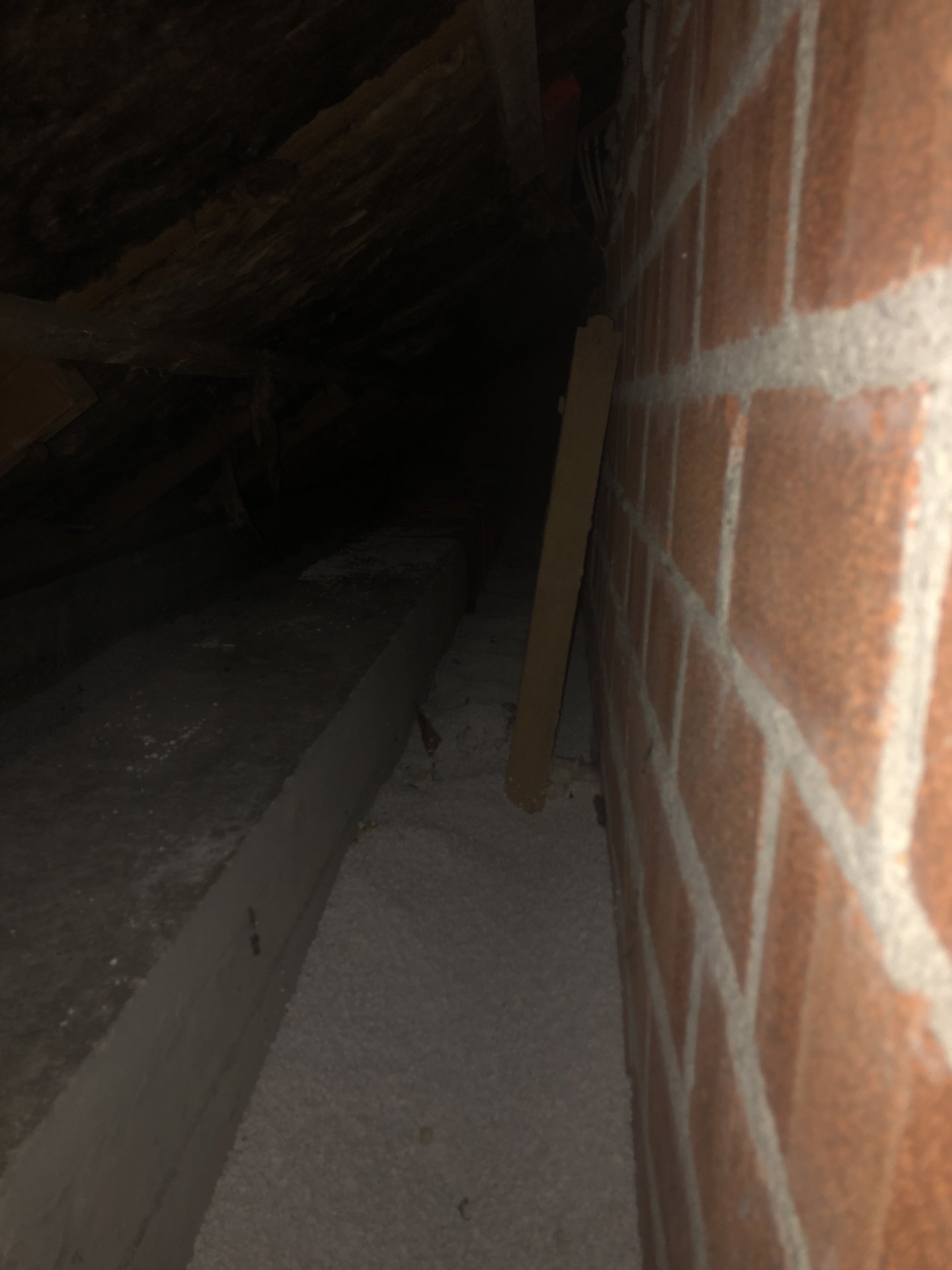

    Servus zusammen,
    vielleicht kann mir ja jemand weiterhelfen. :)
    Mein Haus, Baujahr 1972 wurde vor Kurzem neu gedeckt mit zusätzlicher Aufsparrendämmung. Soweit so gut.
    Aktuell ist mein Drempel noch ungedämmt. Direkt an den Drempel anliegend befinden sich Schlafzimmer und Wohnzimmer im Dachgeschoss.
    Frage: wäre es möglich, die Wand des Drempels zu den Räumen hin mit Holzfaserdämmplatten zu dämmen (Pavatex, Steico etc.?)
    Benötige ich hierfür eine Dampfbremse oder reicht die Diffusionsoffenheit der Holzfaserplatten, wenn ich die auf das Mauerwerk anbohre?
    Bild ist anbei.
    Für eure Hilfe und euren Rat bin ich sehr dankbar :)
    Viele Grüße!

    Möglich ist vieles. Die Frage stellt sich nur, Wozu?
    Wenn ich es auf dem Bild richtig sehe, liegt doch dort im Dachbereich Zwischensparrendämmung drin. Und zusätzlich hast du Aufsparrendämmung. Der Bereich des Drempel ist somit schon inkludiert.
    Auf welcher Ebene liegt denn die jetzige Dampfbremse?

    Danke für deine schnelle Antwort.
    Die Dampfbremse ist über dem Filz zwischen den Sparren angebracht.
    dachte nur, da es im Drempel auch nicht gerade warm ist und dass man halt so die Innenräume vielleicht nochmals zusätzlich dämmen kann...

    naja, es bringt einfach nicht viel. Zumindest nicht so viel, wie du dir wahrscheinlich erhoffst. Meiner Meinung nach stehen da Kosten und Nutzen nicht im richtigen Verhältnis.
    Du kannst es natürlich fürs Gewissen dennoch machen. Dampfbremse ist dann nicht nochmal nötig; die ist ja schon im Dach drin.

    Mit der Aufsparrendämmung ist das ja erstmal erfasst...wenn man Lust und Laune und Zeit hat kann man den Drempel irgendwie zusätzlich dämmen ...aber viel bringen wirds nicht ,,freuen sich höchsten die Mäuse über Baumaterial für ihre Nester
