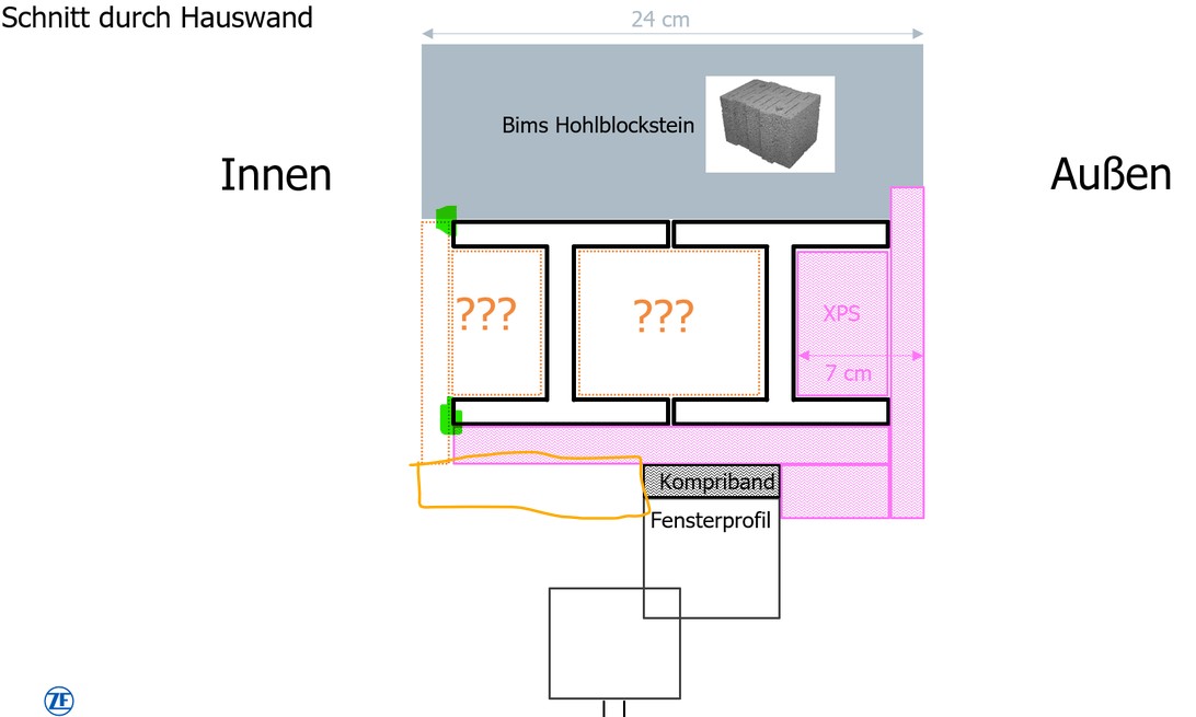

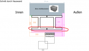

    wir haben bei uns einen Durchbruch nach außen machen lassen. Es wurden 2 Doppel T-Träger hintereinander eingesetzt. Es geht um die Dämmung. Außen ist mit xps gedämmt worden. Zwischen den Trägern wurde nicht gedämmt und man kommt auch nicht mehr wirklich da rein. Ich wollte jetzt alle 20 cm ein Loch reinbohren und den Hohlraum mit Schaum ausschäumen. Ein Maurer meinte allerdings, dass ich dadurch den Taupunkt zu weit nach außen schieben könnte und sich Tauwasser zwischen den Trägern bilden könnte (man bekommt ja doch nicht alles zu 100% ausgeschäumt) und dann der Schaum schimmeln könnte. Er würde da nicht dämmen und Innen das Profil von inneren Stahlträgern auch einfach nur zumörteln, nicht dämmen. Im Altbau immer nur außen dämmen, meinte er. Sehr ihr das auch so? Reicht das bisschen xps vorm Stahlträger als Dämmung aus? Habe eine Skizze angehangen, an dem man die Situation ganz gut erkennen kann. Es geht um die orangefarbenen Bereiche.
    Danke und Gruß
    Tevio
