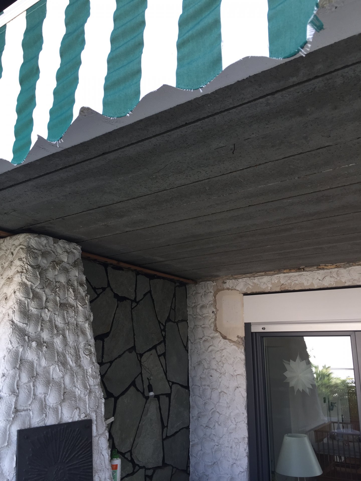

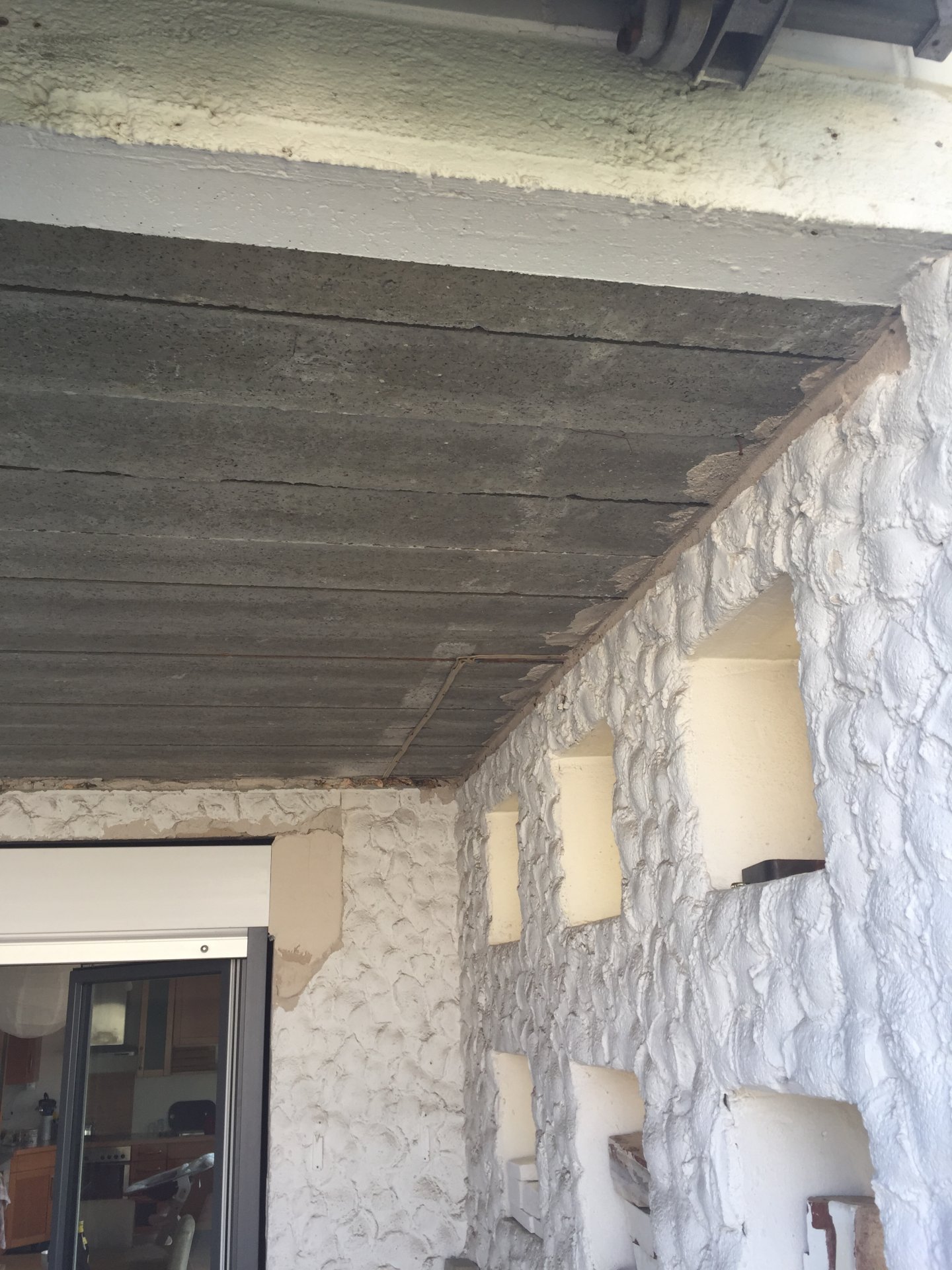

    Hi zusammen,
    wir sanieren gerade ein Haus aus dem Jahr 1969. Das nächste Projekt ist die Dämmung einer Geschossdecke, die zum Teil freiliegt. Baulich:
    • An die Küche schließt eine Loggia an (siehe Fotos)
    • Die Geschossdecke liegt hier frei und geht links und über der Balkontür nahtlos in die Innenräume über
    • Bisherige Dämmung: Verschalung mit Holzbrettern
    • Am Haus ist bisher noch kein WDVS. Ob wir das machen ist noch offen.
    Angesichts dieser massiven Kältebrücke bei diesem Bauteil möchten wir diesen Teil nun nachträglich dämmen und es ordentlich machen. Aus Kostengründen in Eigenregie, weshalb ich hier Meinungen und Ratschläge einholen wollte.
    Im Kopf haben wir aufgrund ihrer Eigenschaften Glasschaumplatten. Da wir in der Höhe frei sind, ist - wenn notwendig - bis zu 20cm Stärke denkbar. Was mich interessieren würde, ist welche Verordnungen und Richtlinien für diesen Bereich speziellen Bereich der Dämmung gelten.
    Danke für Ideen, Vorschläge und Kritik aller Art!
