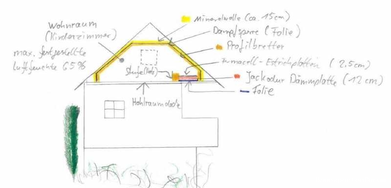

    ich habe eine Frage zur Teildämmung einer Geschossdecke.
    Wir habe ein Haus Bj. 1969 erstanden. Der Dachboden ist zum Teil ausgebaut und wird als Wohnraum genutzt. Die Wände zum Außenbereich sowie das Dach sind von innen gedämmt, Mineralwolle ca. 15 cm + Dampfsperre/-bremse (Folie) zum Innenbereich. Der Boden des ausgebauten Dachgeschosses ist zu einem Teil von ca. 5 x 3 m gleichzeitig die Balkondecke (siehe Link zum Bild, Bild ist aus dem Netz, ist aber vergleichbar) und war nicht gedämmt.
    http://www.bauexpertenforum.de/vbimghost.php?do=popup&ed=vB_Editor_001
    Die Dachgeschossdecke besteht aus einer Hohlraumdecke, Balken und oben drauf Holzprofilbretter.
    Im ausgebauten Teil liegt Laminat, im Bereich der 5x3 m Balkondecke lag unter dem Laminat eine Folie.
    Im Winter (Minusgrade) wurde der Bereich so kalt das man ihn Barfuß gar nicht betreten konnte.
    Wir haben nun das Laminat samt Folie entfernt, zwischen den Ritzen der Profilbretter zog Luft. Nach Beratung mit einem Architekten (mit Wärmebildkamera) haben wir nun wie folgt von Innen gedämmt. Auf den Profilbrettern wurde wieder eine Dampfsperre in Form einer Folie verlegt und an den Seiten sowie an Übergängen verklebt. Darauf folgten Jakodurplatten (Dicke 12cm) sowie fermacell Trockenestrichelemente (Dicke 2,5 cm) und ein Teppich.
    Den Aufbau von ca. 14,5cm habe ich mit einer Stufe kaschiert.
    Eigentlich ist erstmal alles gut. Sieht toll aus. Auch bei Minusgraden muss der Heizkörper nicht auf Hochtouren laufen.
    Die Luftfeuchtigkeit lag bisher nicht höher als 65%, regelmäßiges Lüften vorausgesetzt.
    Es stellt sich mir trotzdem die Frage, ob in dem Bereich Schimmel entstehen kann.
    Wie kann ich das am Besten überprüfen?
    Schonmal vielen Dank.

    Eine Zeichnung der Ausführung wäre zur Beurteilung gut.
    Zur Vermeidung von Kondensat- und Schimmelbildung sollte die Luftfeuchtigkeit deutlich reduziert werden. 65% rel. LF ist schon sehr hoch, so dass es selbst bei kleinen Untertemperaturen schon für Pilzwachstum geeignete Bedingungen geben kann.

    Den detaillierten Aufbau kann ich aber nach wie vor nicht sicher erkennen.
    - ist es eine Holzbalkendecke? Wenn nein: was sonst?
    - wie ist der genaue Aufbau?
    - Speziell die Angabe "Profilbretter" auf einer solchen Decke irritiert mich. Wie ist der genaue Aufbau (alle Schichten)? Wo zog es da durch?
    - Was für eine Folie (genauer Typ) wurde da auf der Decke verlegt?
    - wurde auf der Dämmung (wenn ja: genauer Typ) verlegt?

    Die Geschoßdecke im Wohnbereich ist eine Holzbalkendecke, höchstwahrscheinlich auch die Decke des Balkons, so genau weiß ich das aber nicht. Unter diesen Profilbrettern (also ich meine einfach nur Bretter mit Nut und Feder) sind auch im Bereich des Balkons Hohlräume (also zwischen den Balken). In einem Dachbodenbrett (über dem Balkon) war von einem der Vorgänger ein Loch eingebracht, ca. 3x3cm, vielleicht um zu sehen was darunter liegt. Durch dieses Loch zog es dann. Als Folie habe ich eine "Dampfsperrfolie" aus dem Baumarkt verwendet. Auf diese Folie kamen jackodurplatten 12cm (http://www.jackon-insulation.com/jackodur/) und darauf fermacellplatten (2,5 cm) (http://www.fermacell.de/de/content/gipsfaser_estrich-elemente.php)
    Wie die Balkondecke im Einzelnen aufgebaut ist, weiß ich leider nicht; von unten ist die Decke mit Holzbrettern verkleidet worden.

    damit liegt die Folie - sofern ich das richtig verstanden haben und die Folie wirklich eine Dampfsperre ist - genau auf der falschen Seite des Dämmpakets. Die Dampfsperre soll nämlich raumseitig der Dämmung bzw. der wesentlichen Dämmstofflage liegen.
    Schadenspotential ist vorhanden.
    Die genaue Schichtenabfolge habe ich immer noch nicht verstanden.
