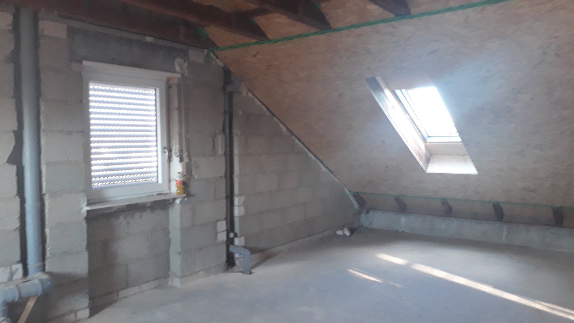

    Hallo an alle,
    bin am hin- und herüberlegen, verschiedenste Handwerker gefragt. Wie würdet ihr hier dämmen?
    Vorhanden ist ein Dach mit Isofloc gedämmt und Tonziegeln. Eine Giebelwand gegen Osten zwei doppelt verglaste Fenster, Rolladenkasten wird gedämmt – zweite Giebelwand Richtung Westen wird später statt Fenster mit dreifachverglaster Balkontür ausgestattet. Knicke in den Rohren wurden schon teilweise versetzt.
    Sicher ist, es kommt ein Sanierputz ran an die Giebelwände wegen Dichtigkeit.
    Die Antworten der diversen Handwerker:
    • Gipskartonplatte ran, gut ist
    • Auf den Sanierputz nur ein Edelputz
    • Vorbauwand mit Holzweichfaserplatte
    • Nur Holzweichfaserplatte
    • Zusätzliche Ytong-Mauer
    Was sagt ihr Experten?
    Danke für alle Antworten.
    Grüße
    Maeggie

    Warum ? Macht keinen Sinn. Jeglicher Putz, z.B. KZP würde hier völlig ausreichen. Muss nicht mal schön sein, sogar DIY bietet sich an wenn später eh beplankt wird.
    Was passiert mit Dampfdiffusion ? Wie ist der U-Wert der Konstruktion ? Wo tritt Tauwasser auf ?
    Unproblematisch, vom U-Wert schlecht, aber "Sanierputz" und "Edelputz" unsinnig. Genauso könntet ihr auch einfach gleich entsprechend euren optischen Ansprüchen verputzen mit richtigem Putzlagenaufbau.
    Optik so gewünscht ?
    Optik ? Wird dann doppelt bzw. 4 x verputzt ?
    Ich denke ihr geht hier etwas blauäugig ran und holt zu früh auf Basis von unvollständiger Angaben Angebote ein, die grundverschieden und nicht vergleichbar sind.
    Was ihr braucht ist ein Planer (BauIng, Architekt) der das mit euch sauber durchplant und dann könnt ihr entsprechend für die Umsetzung selber machen oder Firmen beauftragen.

    DIY heißt was? KZP konnte ich noch herausfinden ... Der Architekt meinte, es soll ein einfacher Putz dran, wegen der Dichtigkeit. KZP ist doch Sanierputz? Ich meinte einen einfachen Putz, der nicht schön sein muss.

    U wert Rechner : ubakus.de | Grafische Bauteileingabe
    sanierputz ist ein spezieller Putz.
    Edel Putz ebenso.
    wenn ein einfacher Kalk Zement Putz gemeint ist der nicht schön sein muss so habt ihr da recht und das ist auf jeden Fall eine gute Idee Luftdichtigkeit herzustellen !!
    KaSI Platten Wäre eine sehr sichere aber auch teure Alternative
    wie wird der Raum genutzt ? Schlafzimmer? Bad ? Küche ?
    Wie wird beheizt ?
    KaSI Platten Wäre eine sehr sichere aber auch teure Alternativ - Ja, ist ne teure Haus-Nr. - so wurde die Betonwand am Trempel gedämmt.
    wie wird der Raum genutzt ? Schlafzimmer? 4 Räume: Ostseite Bad, Küche/Ess - Westseite WZ und Schlafzimmer
    Wie wird beheizt ? Momentan sind normale Ventilheizkörper geplant. Fußbodenheizung ist zusätzlich im Bad. Sockelheizung wird noch angefragt, ob möglich.

    Bei innendämmung besonders kritisch dann bei Bad und Küche eine ordentliche Nutzer unabhängige Lüftung (mit e Lüftern).
    Im Schlafzimmer werden Falzlüfter in den Fenstern vermutlich reichen.
    Und unbedingt dafür sorgen dass Nutzungsunabhängig so geheizt wird, dass Oberflächen Temperaturen an den kritischen Stellen nicht unterschritten wird in Bezug auf Luftfeuchtigkeit und Schimmel Risiko an diesen Stellen
    also auf keinen Fall „Heizkörper abdrehen“
