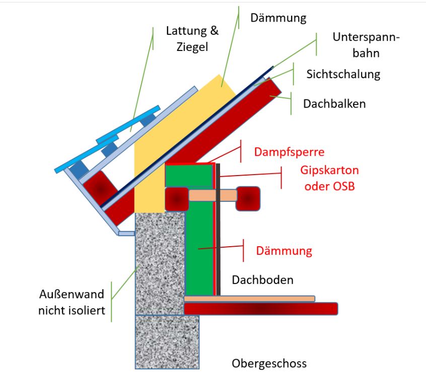

    Wir planen unseren Dachboden von unserem 100 Jahre alten Haus auszubauen. Das Dach ist neu eingedeckt und nach KFW aufsparren gedämmt.
    Nun will ich auch innen an den Wänden dämmen (Drempel und Giebel).
    Fangen wir mit dem Drempel an:
    Hier eine Schnittzeichnung wie ich es mir vorgestellt habe mit der Dämmung und Dampfsperre (rote Schrift).
    Ich wollte 80er Kanthölzer an den Drempel dübeln und dazwischen mit Steinwolle dämmen.Diesedann zwischen den Balken soweit wie möglich Richtung Dach schieben. Davor dann die Dampfsperre (am Boden und an den Balken verkleben) und dann Rigips oder OSB davor schrauben.
    Kann man das so machen ? ... oder habt ihr noch andere Ideen ?

    Lieg ich mit meinem Plan soweit daneben das es euch die Sprache (Antwort) verschlagen hat ?

    Ich verstehe den geringen Dachüberstand und die fehlende Außendämmung nicht
    Ist das maßstabsgerecht?

    Aussendämmung nicht möglich wegen Grenzbebauung und Nachbar :-) Der Dachüberstand ist etwas mehr als auf der Zeichnung aber mehr ging nicht.
    Deshalb auch die Innendämmung so gut es geht.
