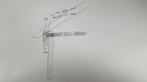

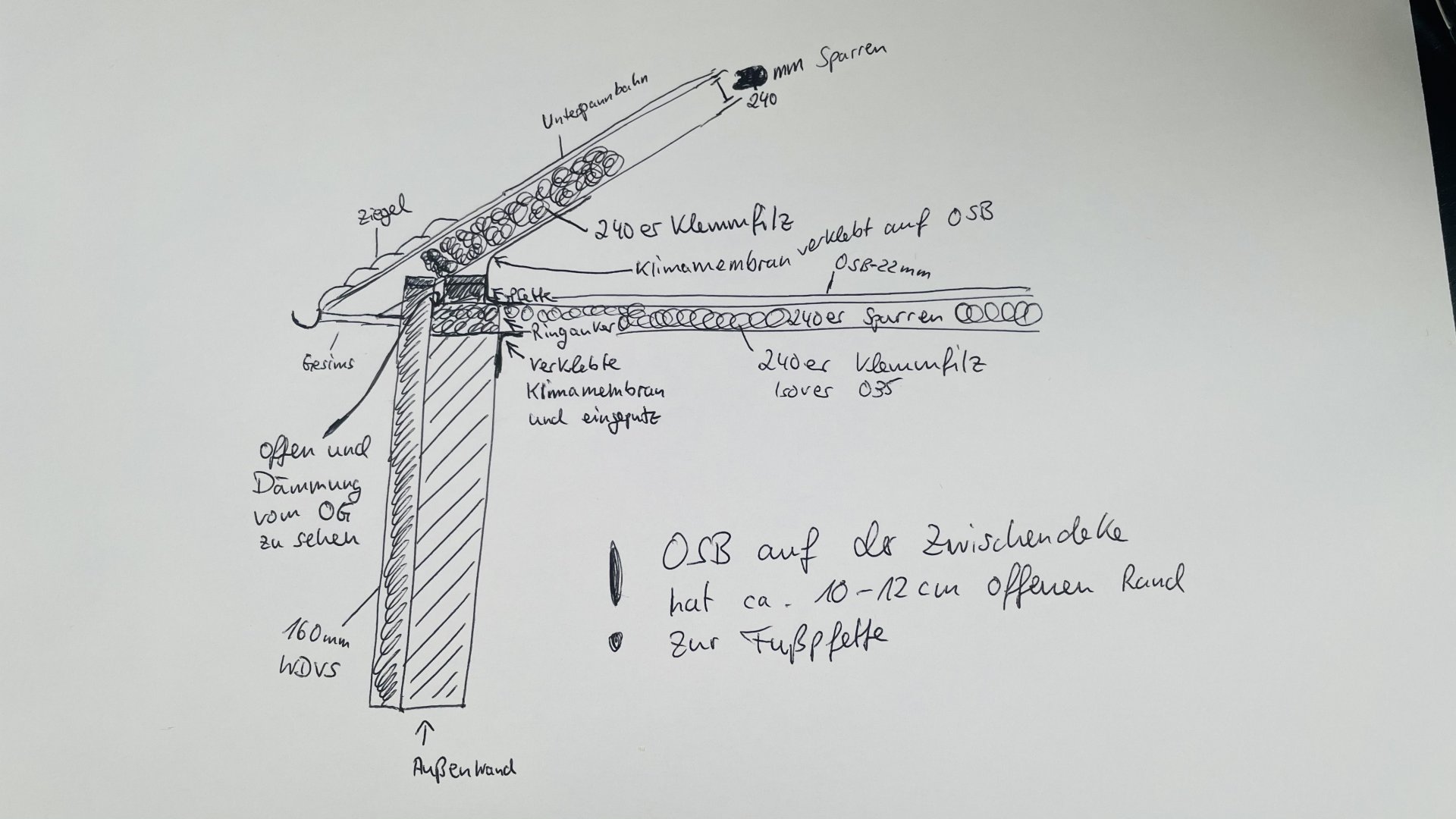

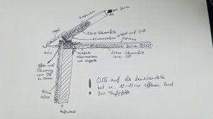

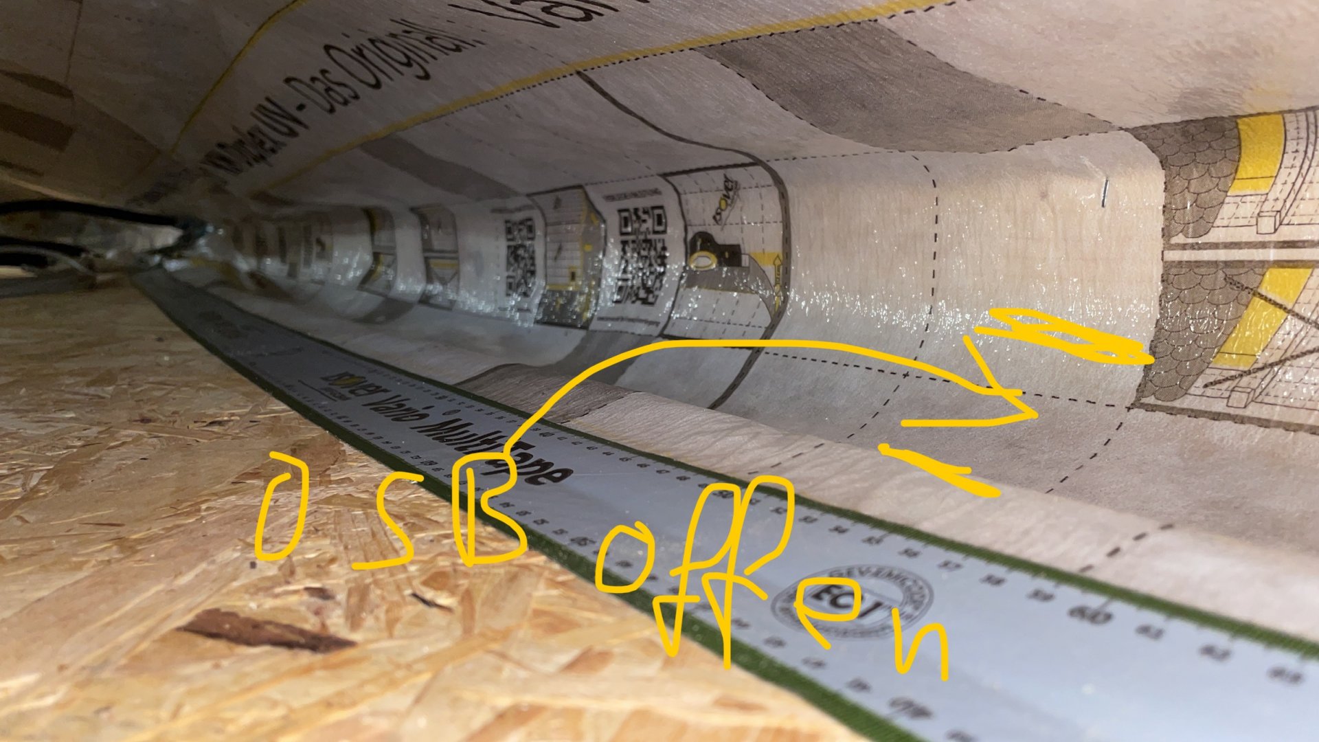

    Hallo Zusammen,
    wir sind im Juni 2020 in unser Neubau gezogen.
    Infos:
    2 Vollgeschosse
    Walmdach 25Grad Neigung
    160mm WDVS Außenfassade

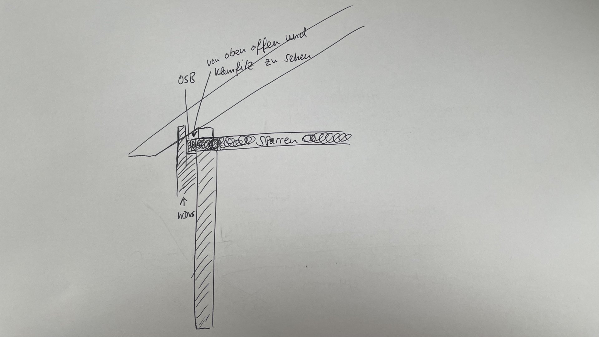

    Zwischensparren der OG Decke mit 240er Klemmfilz (Isover 035) gedämmt und mit Klimamembran (Isover) verklebt und an der Wand eingeputzt. Der Dachboden wurde vom Dachdecker beim Richten mit 22mm OSB Platten verlegt. Die verlegten OSB Platten gehen nicht ganz bis zur Fußpfette sondern es ist ein umlaufender Rand von ca. 10-12cm offen wodurch man den Klemmfilz aus der OG Decke auch hier sehen kann.
    Der Klemmfilz aus der Zwischendecke geht bis zur Außenwand aussenkante durch und wurde dort vom Dachdecker auch mit OSB auf der Stirnseite der Sparren verschlossen, damit dort das WDVS anliegen kann. Da die Sparren etwas über die Außenwand hinauslaufen sieht man dort auch etwas Klemmfilz aus der OG Decke.(versucht auf einer Skizze darzustellen).
    Nun wird es spannend....
    Wir haben schon im Mai den Dachboden gedämmt mit dem gleichen Material. Dort wurde uns gesagt das der Klemmfilz bis an das WDVS anliegen muss und die Klimamembran auf den OSB Platten vom Dachboden verklebt werden soll.
    Blower Door Test ergab einen Wert von 0,8.

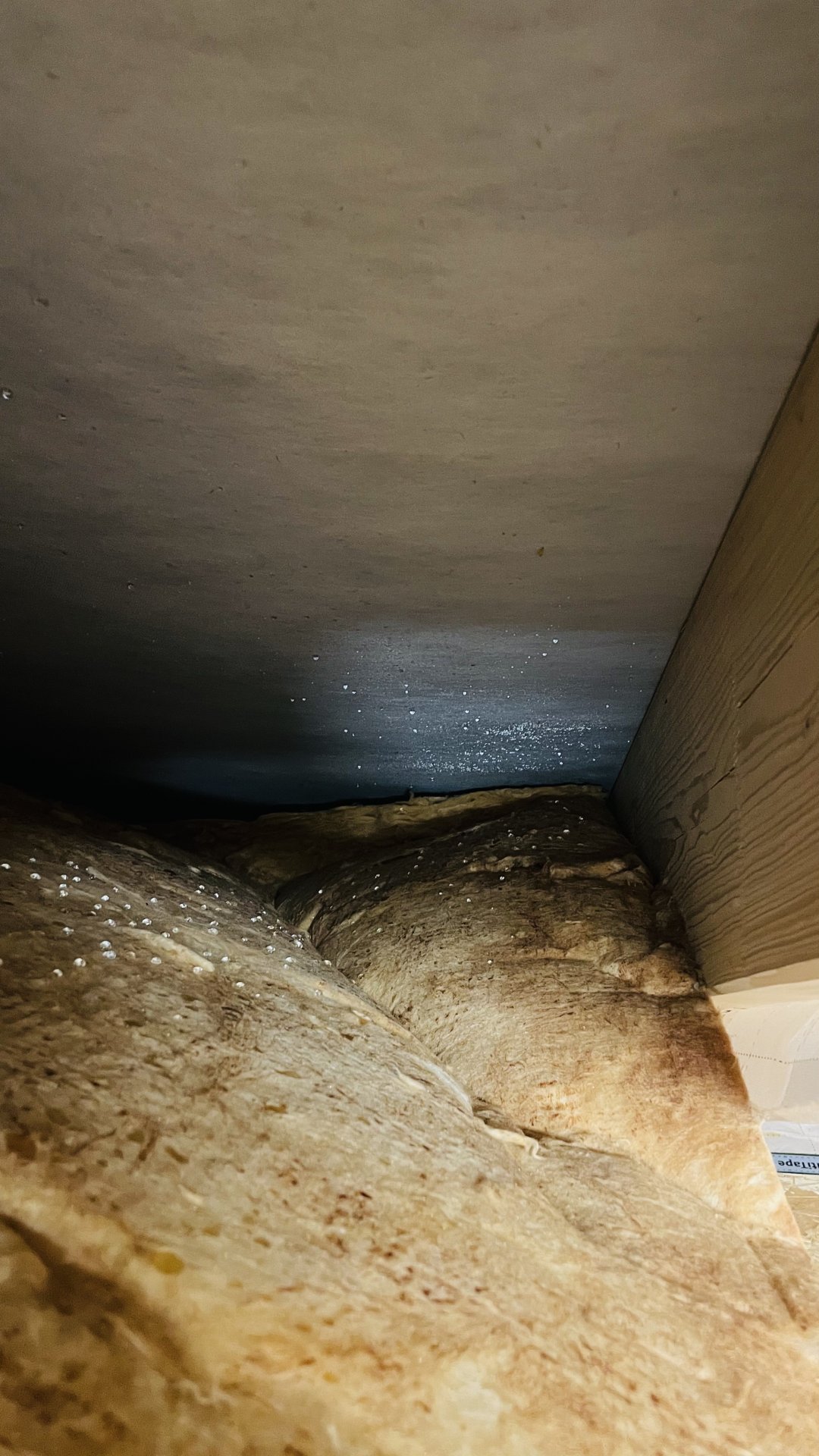

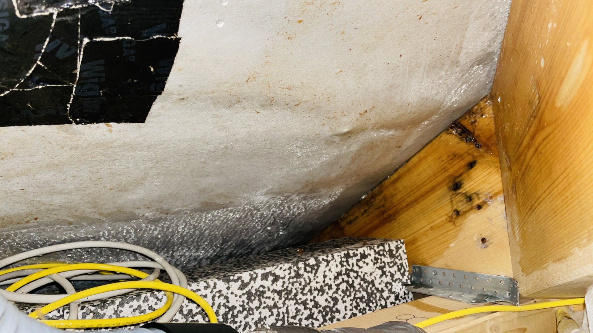

    Nun hatten wir vor 2 Tagen einen kleinen Fleck Feuchtigkeit an einer Wand im Bad der erstmal nicht zugeordnet werden konnte. Als ich auf dem Dachboden war, fielen mir Feuchtigkeitsflecken auf. Nach einem Einschnitt der Dampfsperre und Kontrolle der Feuchtigkeit hatte ich gleich feuchte Hände. Der Klemmfilz war auf der Oberseite zur Unterspannbahn leicht feucht bis sehr feucht. Teilweise liefen Tropfen auf der Klimamembran herunter auf den Ringanker und so kam der kleine Fleck im Bad zustande. Ich habe daraufhin auf allen vier Dachseiten Probeschnitte gemacht damit ich den Klemmfilz kontrollieren konnte. Alle Dachseiten hatte den feuchten Klemmfilz.
    Also muss das Problem nicht an einer Stelle sein, sondern komplett einmal rum. Richtig ?
    Ich vermute das die Fehlerstelle im Bereich WDVS zur Dachdämmung liegt oder bei den offenen Stellen vom OSB ?
    Was ich aus gesehen habe ist, dass die WDVS Platten nicht sehr weit in die Sparren reichen sondern zur Unterspannbahn ist noch einiges an Luft.
    Sollte etwas unklar sein, gerne Fragen Fragen Fragen ;-)
    Danke!

    das ist ja wohl der größte Blödsinn.....
    korrekterweise muss die DB vom DG mit der vom OG verklebt werden, was aber im nachhinein nur sehr schwer zu machen ist,
    jetzt hast du das Problem, dass von außen einströmende Luft unter die DB vom DG gelangt und dort vermutlich kondensiert.
    Die DB müsste an der Pfette verklebt werden, ist zwar auch nur 2. Wahl, aber besser als an der OSB
    Wird das DG beheizt / belüftet?
    Versuch mal eine der OSB hoch zu nehmen und schau, ob da Feuchtigkeit ist

    Das DG ist nicht beheizt, der Zugang erfolgt durch eine Luftdichte Dachbodentreppe.
    Ist z.B noch die offene Stelle vom OSB eine Schwachstelle die hinter der Pfette liegt zum WDVS. ? Ist ja auch weiterhin problematisch wenn ich jetzt die DB an die Pfette klebe.

    eine Schwachstelle wird das immer bleiben, aber ein zu vernachlässigende, wenn die DB an der Pfette verklebt wird.
    Mehr Bauchschmerzen bereiten mir die OSB Platten in einem unbeheizten Dachboden, nimm mal eine hoch

    Okay, ich könnte den Spalt ja auch abdichten. Ist ja nur ca. 3-4cm und auf Sparren breite ca. 85-90cm. Da gibt es ja Wärmedämmschaum, kann man sowas dafür nehmen um die Schlitze abzudichten? Dazu müsste ich zwar bei jedem sparren die DB aufschneiden um dort heranzukommen, aber wenn es dadurch minimiert wird ist es doch ok.
    kann die Schwachstelle auch noch im Bereich WDVS liegen weil die Platten nicht hoch genug in den Sparrenbereich gehen und der Klemmfilz somit nicht mit voller Stirnseite anliegen kann?

    Wozu werden denn auf einem Kaltboden die Sparren gedämmt? Und dann noch ne DB montiert? 2. Fehler ist die DB m. variablen Sd mit OSB darüber zu legen. Die OSB Platten werden komplett voller Schimmel sein. Nimm die Dinger mal hoch und staune.
    Dein ganzer Aufbau, Konstruktion ist das Problem. Nicht 2 Löcher mit Schaum zu schließen...
    Das Problem ist, dass die feuchte variable DB warme, feuchtes Kondensat durchlässt und diese gerne an der undurchlässigen OSB Platte, Kaltboden also AT, kondensiert. Wrnn dann hätte eine DB mit Sd 100 genommen werden müssen. Ne Difunorm, oder was in der Art. Dann wäre es gegangen.

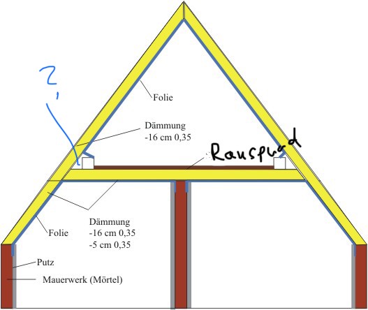

    Ich stelle mir den Aufbau nun so vor. (Bild angefügt, Dämmwerte nicht beachten, bei mir 240er Klemmfilz), das OG wurde identisch wie im Bild verklebt mit der DB.
    Was ist bei mir mit dem Bereich hinter der Pfette? Lieber den Klemmfilz auf die WDVS Platten legen anstatt nur mit 5cm der Stirnseite da das WDVS ja nicht bis zur USB vom Dach läuft ?
    Wer muss für die Kosten aufkommen für den ganzen Kram der vom Boden (OSB) weg muss die der Dachdecker vernagelt hat? Und mir es falsch mitgeteilt wurde mit der DB verkleben usw... ?
    Am Montag ist der Chef vom Maurerunternehmen vor Ort um sich das anzusehen. Er ist auch der Bauleiter und hat die Firmen koordiniert usw.
  14. Alex88
    6.743
    3.683
    das ist ok
    Hinter der Pfette muss die Dämmung so weit nach unten geschoben werden, dass sie an der der unteren Dachschräge nahtlos anliegt,
    der Bereich hinter der Pfette ist dann gedämmt aber ohne DB, das ist vernachlässigbar, die DB von oben an der Pfette verkleben
    das wird schwierig dem Dachdecker einen Fehler nach zu weisen
    dann bleibt nur zu hoffen, dass der Maurerchef Ahnung von der Materie hat, überzeugt bin ich da nicht

    Ich hatte zur Probe im Winter ja eine OSB Platte vom Fußboden (Dachboden) hochgenommen, speziell über dem Bad. War alles trocken und kein Kondensat an der Unterseite vom OSB. Blower Door Test hatte die Luftdichte Ausführung auch bestätigt bei der Hausübergabe.
