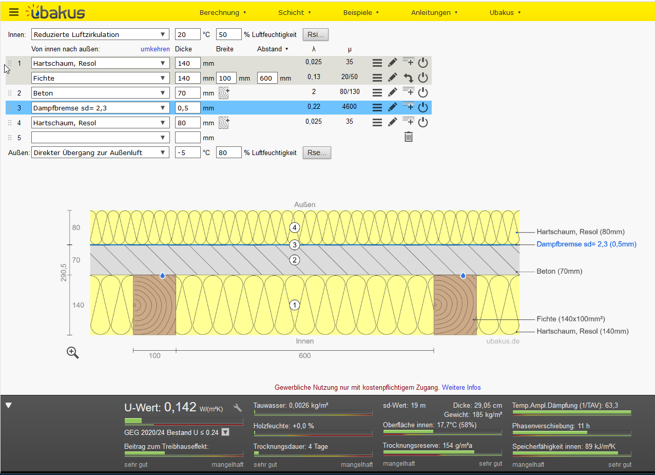

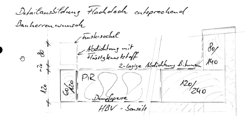

    in unserem neuen Dachgeschoss haben wir einen kleinen Bereich 2x5m als Flachdach-Terasse.
    Der Bereich unter der Terasse ist normaler Wohnbereich. Eine entsprechende Dämmung des FLachdaches ist somit notwendig.
    Wir haben nun die Herausforderung, dass wir im Dachgeschoss gerne einen Zugang zur Flachdach-Terasse via Niedrigschwelle realisieren wollen.
    Die Notwendigkeit ist somit eine sehr niedrige Höhe an Dämmplatten auf dem Flachdach zu installieren, damit wir keinen großen Höhenunterschied haben zwischen Innen / Außen.
    Der Aufbau (Zielwert U-Wert: 0,14) könnte wie folgt aussehen.. Details siehe Bild im Anhang.
    Der U-Wert Rechner signalisiert bereits Feuchtigkeit (siehe Graphik im Bild) , daher die Fragen an die Experten welche Möglichkeiten es gibt eine solche niedrige Dämmung zu realisieren ?
    Vielen dank wie immer für euer Feedback

    Davon abgesehen,,das die komplette Dämmung oberhalb der Betondecke am besten wäre, was ja aus besagtem Grund nicht geht , würde ich mal unterhalb der ersten Dämmung eine variable Klimamembran anordnen , das so Tauwasser ausfällt ist recht logisch, da sich unterhalb der Dampf Sperre deutlich mehr Wärmedämmung befindet als oberhalb, dadurch befindet sich der Taupunkt auch unterhalb der Dampf Sperre.

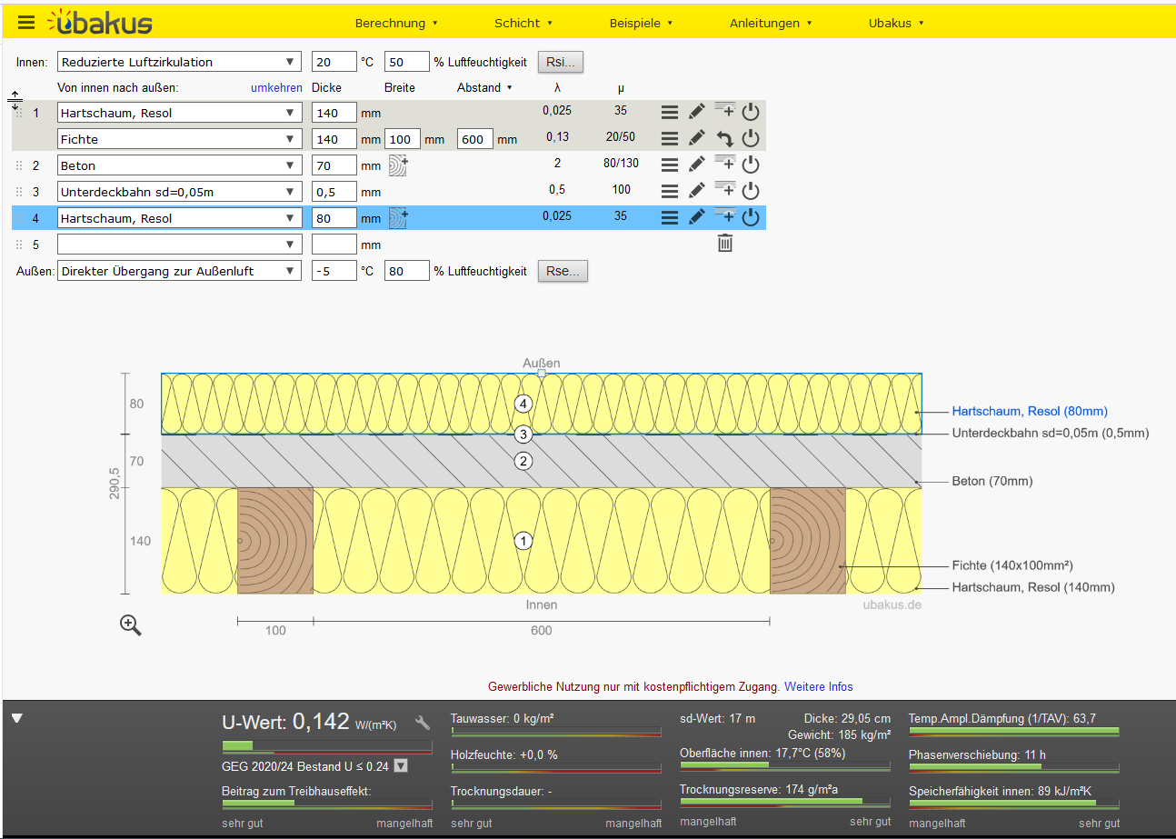

    Hallo DD A,
    danke für dein Feedback ....ich hab mal nach weiteren Optionen im U-Wert Rechner gesucht....
    Leider konnte ich keine Klimamembran finden ....
    Ich habe mal folgende Varianten konfiguiert :
    - Unterdeckbahn + 80mm PU Platte --> kein Tauwasser Problem
    - Dampfsperre + 80mm PU Platte --> leichtes Tauwasser nur im Bereich der Balken
    Details siehe Bilder im Anhang...
    Was meint ihr dazu ???
    Danke
    AChim

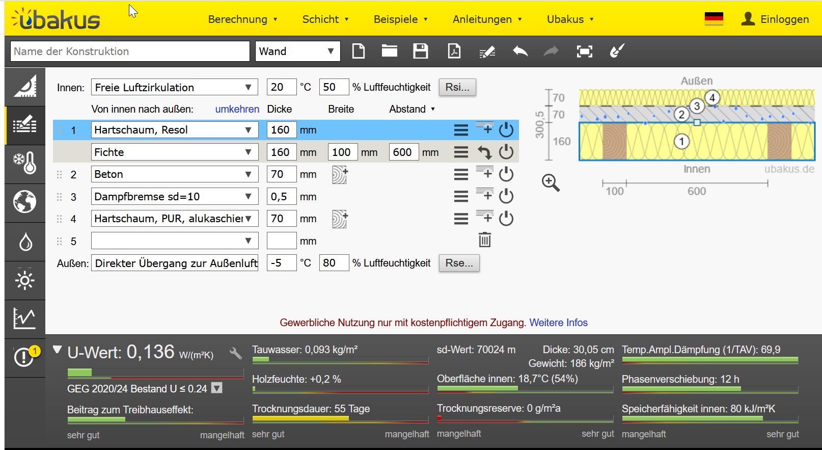

    Ich meine ,,das es hier grundsätzlich gute Anregungen geben kann dazu , aber in diesem Fall es vor Ort mit richtigem Planer berrechnet werden sollte, auch ein bisschen Tauwasser insbesondere bei Betondecke und Flachdächer potenziert sich über Jahre hoch und kann den Aufbau schädigen.

    ich habe einen Energieberater / Architekten wo wir das Thema derzeit abstimmen .... ich möchte jedoch gerne das Expertenwissen hier ebenfalls nutzen..
    Das erste FEedback vom Energieberater ist definitiv ernüchternd...
    Er empfiehlt definitiv den Großteil der Dämmung auf der Decke zu platzieren.... also eine klassische Flachdachkonstruktion.
    Das ergibt dann wohl zwangsweise eine größere Stufe :-(

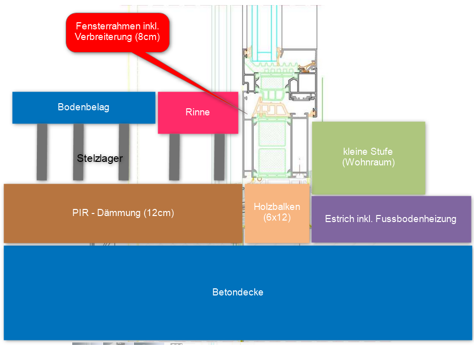

    Skizze geplanter Aufbau
  9. #9 Fabian Weber, 25.10.2024
    15.959
    6.250
    Das ist so ziemlich die schadensträchtigste Konstruktion, die am sich vorstellen kann.
    Normalerweise heißt es innen dichter als außen. Bei Dir ist es aber außen durch die Dachabdichtung dichter, sämtliches Tauwasser kann nicht raus.
    Der kleinste Schaden oder Ausführungsfehler in der Dampfbremse und Dein Dach verfault von Innen heraus.
    Darum baut man belüftete Dachkontruktionen.
    Dass Du oben auch noch ein Gefälle brauchst, weißt Du aber, und dass das Gefälle natürlich seinen Hochpunkt an der Tür hat?!
  10. #10 Fabian Weber, 25.10.2024
    15.959
    6.250

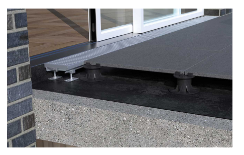

    Wenn Du schon ebenerdig zur Tür raus willst, dann entlasse den Planer aus der Haftung, denn selbst mit Rinne davor verlangt die DIN 18531 noch 5cm über dem Belag. Die Rinne muss angeschlossen werden oder Du baust den Belag auf Stelzlager.

    Hallo Fabian....
    danke für dein Feedback !! .. auch wenn ich jetzt überrascht bin , die Idee bzw. Plan kommt von einer Firma welcher auf Flachdächer spezialisiert ist ..
    Wäre super wenn du mir einen Vorschlag hättest zum Aufbau, was ich der Zimmerei & Abdichter abstimmen könnte.
    Das THema ist noch in der PLanung , daher kann ich noch Änderungen einfließen lassen.
    Parallel zur Flachdachabdichtung, haben wir noch die Überlegung ob wir einen normalen Fensterrahmen oder eine Niedrigschwelle verbauen werden ????
    Ich habe mal eine grobe Skizze gemalt zum besseren Verständnis... bei dieser Variante dann mit einem normalen Fensterrahmen ..
    Wie Fabian bereits geschrieben hat, erfolgt der Aufbau des Terrassenbelags auf Stelzlager....
    Bei einer Verwendung eines normalen Fensterrahmen, stellt sich uns die Frage der Langlebigkeit ?? Die Wohnung wird vermietet , daher die Frage wie schnell verschranzt ein normaler Rahmen , wenn die Leute direkt auf den Rahmen latschen anstatt darüber...
    Bin weiter auf euer Feedback gespannt und BIG THX !!

    Ok, wenn jetzt die Innendämmung weg und die Dämmung oberhalb der Betondecke ist, dann ist der Aufbau wieder unkritisch.
    Warum ist jetzt Innen eine Stufe?
    Eine einfache Balkontür reicht völlig.

    Von der Innenseite , werden wir nur eine geringe Dämmung (Klemmfilz) zwischen die Balken packen.
    DIe Hauptdämmung ist somit die PIR PLatte auf dem Dach.
    Die Stufe ist nicht zwingend ...eher rein aus optischen Gründen mit indirekter Beleuchtung.... evtl. auch zweckmäßig , ggfs. ist somit das Hinauslaufen angenehmer ???
    Danke
    acii
  16. #16 Fabian Weber, 27.10.2024
    15.959
    6.250
    Lass den Klemmflz weg, Schimmelgefahr zu hoch.
    Wenn Du von Innen nach Außen sowieso ne Stufe hast, dann ist auch egal, wenn die Stufe bisschen größer wird.
