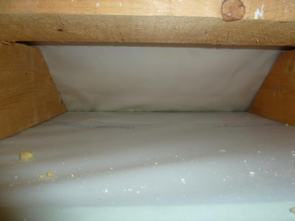

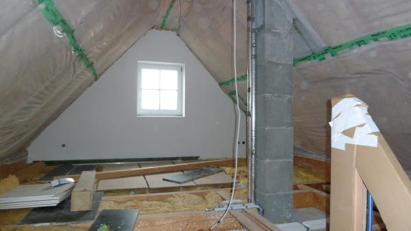

    für mich ist wichtig, dass mit dem in der Wolle legen OK ist, die Schüttung ist mir zu heikel, außerdem kann ich das doch nicht auf Rigipsdecke legen:yikes
    Was ist mit dem Kniestock und seine Verblendung ? Wenn bei mir der Raum mit Folie dicht verschlossen ist, sowohl auf dem Schrägen wie auch am Boden, dann kann ich den Kniestock einfach mit Konterlatten und Rigips(dahinten die besagte Heizrohren) verblenden, oder besser wenn ich noch Wolle hinzufüge, aber dann denke ich ohne Folie, da schon dahinter eine ist und optimall ist, wenn Luft inrgendwo zirkulieren, entweichen kann, oder ? Dienstag kommt der Handwerker, daher wäre dankbar für welche Antwort. Loukas 9 urodziny 076.jpg P1020784.jpg
