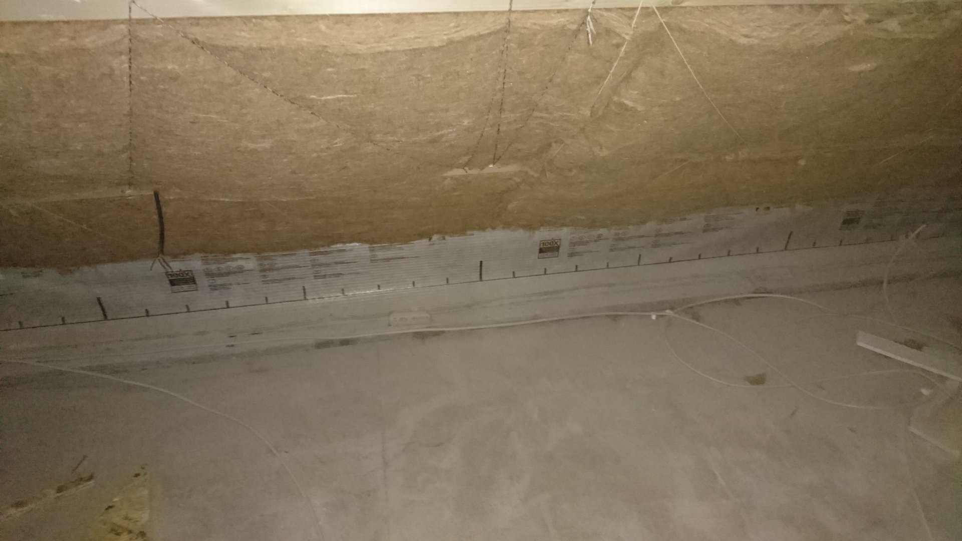

    Hallo, bräuchte mal eine Tipp zur Dämmung der Fußpfette auf dem Ringanker. Ich baue zur Zeit das Dachgeschoß aus. Die Fusspfette ist mit dem Ringanker verbunden der nach außen nicht gedämmt ist. Die feuchtevariable Dampfbremse habe ich über die Fusspfette gezogen und auf dem Ringanker verklebt. Das Dachgeschoß war schon immer gedämmt und es kam nie zu feuchtigkeit an Pfette oder Ringanker. Mit der Wärmebildkamera sehe ich aber ganz klar das hier die kälteste Stelle ist und würde gerne wissen ob ich da von innen dämmen kann. Wenn ich die Fusspfette und den Ringanker jetzt dämme (40cm Jute oder Holzfaser), kann es dann dadurch das diese Bauteile ja dann noch kälter werden trotz Folie zu Tauwasserbildung kommen? Oder soll ich die Folie dann ganz über den Ringanker ziehen und auf dem Rohboden fixieren?
