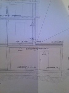

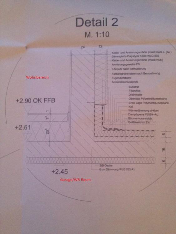

    ich hab hier mal die Schnitte rein. Hatte auch schon mal drüber nachgedacht ganz drauf zu verzichten aber der Architekt sagt es müsse schon gedämmt sein (beidseitig) weil unten ja die Garage (und auch der WR Raum) sind, beide zwar nicht beheizt aber auch nicht frostgefähredt, in Der Garage parken ja Autos und im WR Raum steht eine - gut isolierte - WP.
    Die Dämmung auf der terasse die später begrünt werden soll haben wir übrigens nach Absprache weggelassen. Sollte man anstatt gar nicht oder überall zu dämmen evtl nur unter dem Wohnraum oder nur unter der Terasse dämmen?

    dein architekt hat bei der innendämmung A1 - mineralwolle - verordnet. hat er für die änderung in styropor grünes licht gegeben?
    du hast eine dämmung von 20 cm im bodenaufbau innen. vielleicht schreibt einer der bauphysiker etwas zu innen- und außendämmung in dieser konstellation.

    1. Im Detailblatt steht an der Innendämmung der Garage "a" für "nicht brennbar". Das ist also eine mineralische Dämmung, aber nicht zwangsläufig Mineralfaser.
    2. Dass auf die flankierende Dämmung der Garagendecke völlig verzichtet werden kann, bezweifle ich.
    3. Die Dämmstoffstärke der oberseitigen Deckendämmung - ist schon ohne die fehlende Angabe der bauphysikalischen Kennwerte sehr knapp, vermutlich grenzwertig. Ich halte die Planung so für noch nicht ganz fertig.
    4. Die Konstruktion kann nur bei vollständiger und fachgerechter Umsetzung grad eben noch funktionieren.

    um da eine aussage zu machen muss man verschiedene situationen simmulieren.
    ganz kritisch sehe ich den wandknoten innenwand-decke- zu aufstehender wand und den kräfte verlauf bei thermischen längenänderungen der decke über garage mit dem ganzen aufstehenden gedöns.
    sowas plant man anders, denn so malt man sich nur probleme an die backe.
    viel spass.
    bereich mit terrasse und mit aufstehendem wohnraum müssen thermisch entkoppelt werden. dann kann der bereich wohnen mit einer dämmung unter der decke ausgebildet werden und ich hab dort eine aussendämmung und vermeide die taupunktgeschichte.
    terrassenbereich ist dann ein anderes thema.
