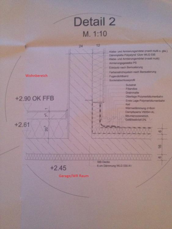

    Naja, und wenn, dann eher unter dem Wohnraum oder unter der Kaltterrasse, was macht denn mehr Sinn?

    Wenn doch Dämmung, ganz egal welche..

    Noch mal ganz langsam und zum mitschreiben:
    Deinen Worten entnehme ich, dass die Garage "nur son'n bischen geheizt ist". Nehmen wir 'mal an, das stimmt, dann betrachten wir die Garage einfach 'mal als kalt und dann gehört auf die Unterseite der Decke zwischen Garage und Wohnzimmer eine nichtbrennbare Wärmedämmung, ebenso auch an die Garagenseite möglicherweise seitlich warme Räume abtrennenden Wände. Die Dämmung der Wände darf in D in den meisten Bundesländern brennbar sein.
    Die Wärmedämmung auf der Oberseite der Decke ist überflüssig oder bedarf als Innendämmung besonders sorgfältiger Planung und Ausführung.
    Die Decke zwischen Garage und Terrasse trennt nicht warme und kalte Räume, ist also nur "flankierend" zu dämmen, als Daumenwert einen Meter von der Außenkante der Innenkante der Wohnzimmerwand weg - und zwar unter- und oberseitig!
    Nach meiner Erfahrung ist die mit 6 cm Stärke dargestellte Wärmedämmung als grenzwertig dünn bis nicht ausreichend und die Innendämmung des Wohnraumes ohne oberseitige Dampfsperre als kritisch zu bewerten. Davon noch etwas wegzulassen dürfte direkt zu winterlichem Tauwasserausfall mit nachfolgender Schimmelansiedlung führen.
    Das vorstehende basiert auf dem einen von Dir gezeigten Schnitt und Deinen recht vagen Ausagen. Möglicherweise würde eine vollständige dreidimensionale Betrachtung eine abweichende Einschätzung oder Empfehlung begründen.

    Danke für die detaillierte Erklärung. Ich habe keinen 3-D-Schnitt, nur das was ich gepostet habe. Ich werde mich an die Vorgaben halten, weiter oben wurde gesagt, dass das "grad so" funktionieren kann. Werde aber die Dämmung auf Seite des Wohnbereiches auf Euer Geheiß hin dicker als 6 cm machen. Sollte ich noch den Sommer abwarten um mögliche "Tauswasserausfälle" ggf. austrocknen lassen zu können oder bringt das nichts mehr und ich kann es auch gleich machen?

    Und weiter?
    Jetzt sucht sich die Feuchtigkeit eine andere Fläche zum Kondensieren: Tor, Torrahmen, Auto, Wandbereiche hinter schlecht belüfteten Schränkchen/Regalen, Tür, Zarge,...
    Viel wichtiger ist eine gute Belüftung, damit die Feuchtigkeit schnellstmöglich aus der Garage herausgelüftet wird.
    Wenn Du Pech hast trocknen die Autos auf der Straße innerhalb weniger Stunden während Dein Auto in der Garage nach 3 Tagen immer noch nass ist.
    Wenn die Dämmung für die Einhaltung der EnEV erforderlich sein sollte, dann bau' sie entsprechend den Vorgaben (Brandverhalten, Montageanleitung, Berücksichtigung von Rand- und Eckbereichen, etc.) ein. Ist es nur eine zusätzliche Dämmung, eine sog. Angstdämmung, dann kannst Du für den Aufwand und die Kosten auch einen geregelten Kondenstrockner über viele Jahre betreiben und hast damit die Feuchtigkeit deutlich besser im Griff.

    das ist wohl mit der nützlichste Beitrag. Auf meine damalige Rückfrage gab der Architekt an dass wenn das warme Auto in die kalte Garage fährt es zu Schwitzwasser kommen kann, davor will man die Betondecke (und evtl den Wohnraum oben??) schützen. Wenn Ihr meint dass der Schwitzwasserschutz nonsens ist kann ich ihn auch weglassen, wenn er berechtigt ist mach ihn in ran, von mir aus auch dicker.

    Was soll denn da unterseitig der Decke schwitzen, wenn diese vom oben leicht geheizt wird? Im wesentlichen "schwitzt" es oben in der unterliegenden Fussbodeninnendämmung! Und was das Aufbringen der unteren Dämmung daran negativ beeinflussen soll, bitte ich zu erklären, am liebsten nach Glaser!

    ich muss das Thema leider noch mal aktualisieren.
    Wir hatten entgegen dem Plan aber in Absprache mit dem Architekt auf die Dämmung oberhalb der Garage auf der unbebauten Seite verzichtet, sowie auch auf die Dämmung unterhalb der Decke (zu Letzterer hatten unsere Experten bisher Recht - wenn, dann muss das schwer entflammbare Mineral- oder Steinwolle sein).
    Im 1. Jahr passiert nichts, bissle Schimmel an der Decke (unter der unbebauten Seite), aber nicht schlimm.
    Im 2. Jahr Schimmel ohne Ende. Grund sicherlich auch ein Trockner, den meine Frau mittlerweile im WR Raum aufgestellt hatte und wenn der lief die Tür zur Garage schön weit offen... naja.
    Also werden wir (neben dem Fauxpas mit dem Trockner) nun die Garagenunterseite mit 6 cm schwer entflammbarer Wolle dämmen.
    Hatte mittlerweile auch nen Bausachverständigen da, der rät natürlich dringend zur Belüftung der Garage, ist aber nicht einfach, da man zur Außenseite nicht raus darf (Nachbargrundstück/Brandschutz), also durch 2 Wände und den kompletten WR Raum, der hinten angrenzt. Also eher öfter mal Lüften.
    Meine Frage an die Experten: Ist die Dämmung oberhalb der Garagendecke (unbebaute Seite) trotzdem auch noch notwendig? Der Bausachverständige sagte, dass dadurch, dass von dieser Betondecke die rechte Seite unbebaut und kalt und die linke Seite bewohnt und beheizt ist diese Betondecke selbst den Taupunkt ins Haus setzt weil sie kalt und warm ist und das wird ggf irgendwannuch da zur Schimmelbildung führen, wenn die unbebaute Seite oben ungedämmt bleibt...
    Der Architekt sieht das anders. Was meinen die Experten hier?

    nochmal der Aufbau laut Plan
