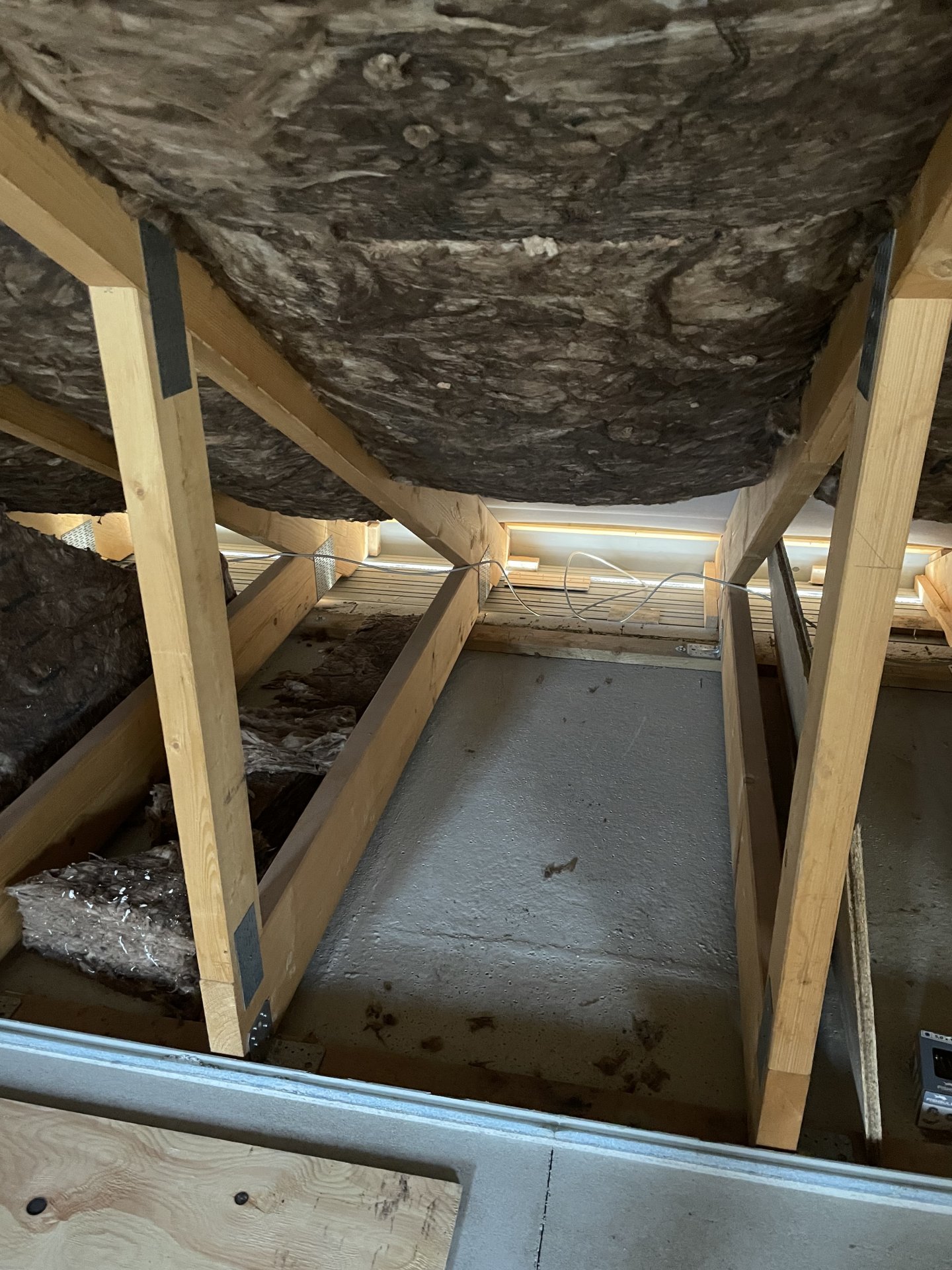

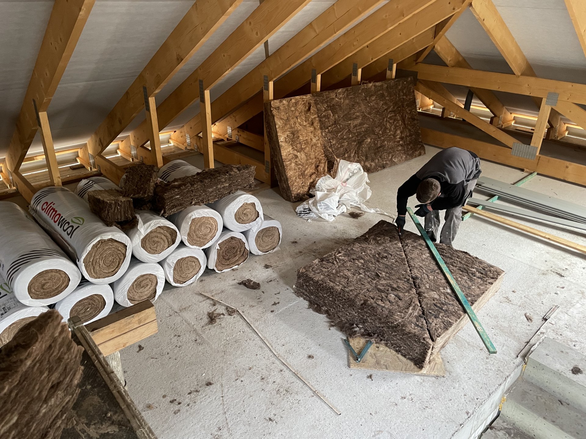

    Ich habe eine Frage, die mir bisher keiner optimal beantworten konnte, bzw. es immer wieder verschiedene Aussagen dazu gibt.
    Wie im Anhang zu erkennen, ist die Zwischensparrendämmung bereits im oberen Teil eingesetzt. Der Raum soll bewohnt und beheizt werden. Der Boden besteht aus einer massiven Filigrandecke aus dem Erdgeschoss. Unser Ziel ist es, den Raum vor dem Drempel bewohnbar zu machen und auch nur bis dahin mit einer Dampfbremse abzudichten. Der Teil hinter dem Drempel wird nicht benötigt, muss aber aufgrund von möglichen Wärmebrücken im EG gedämmt werden. Was wäre hier die sicherste und fachgerechte Ausführung? Muss die Dämmungen zwischen den Sparren bis zur Höhe vom Außenmauerwerk eingesetzt und dann von oben auf dieses drauf gesetzt werden und muss dann zusätzlich auch noch der „Boden“ hinter dem Drempel ausgelegt werden? Oder kann ich auch direkt hinter dem Drempel die Dämmung runterziehen und den restlichen Boden bis hin zum Mauerwerk mit Dämmung auslegen?
    Wir wurden wirklich schon so viele Möglichkeiten erzählt, dass es immer schwieriger für mich wird, die richtige Ausführung zu finden.

    mach mal ein Bild von weiter weg
  3. #3 Paulsen, 20.04.2023
    Paulsen
    Paulsen
    20.04.2023
    Bis vor den Drempel soll der Raum abgedichtet und beheizt werden.

    Die ist nicht eingesetzt, die wurde rabiat reingequetscht.
    Du brauchst halt eine durchgängige Dämmebene, ob oben herum oder unten ist von der Dämmung her fast egal, die 10m2 Flächenunterschied reißen es normalerweise nicht raus. Bei der Dampfbremse wird’s da schon schwieriger…
    Machst die Dampfbremse an der Schräge entlang bis hinten, dann hast hinten ein „unmögliches“ Detail da müßte sich Dampfbremse und Dämmung durchdringen, irgendwie ergibt sich da über den Dachkasten noch ne Hinterlüftung die es nicht geben darf, dann noch die ganze Verkleberei, also das ist ganz fürchterlich…
    Machst die Dampfbremse vorne an den Drempelhölzern runter ersparst dir viele Probleme, hast aber gleich ein neues Problem, du bekommst das nur noch schwer „luftdicht“ an den Rohboden dran, weil du den Estrich schon reingeklatscht hast und bei den Nagelplattenbindern brauchst auch nicht darüber nachdenken ob man die Hölzer nicht doch nochmal kurz beiseite geschoben bekommt…
    Das Problem sind nicht die vielen Ratschläge, das Problem ist, dass keiner deiner Ratgeber erkennt, dass es da ein paar veritable Planungs-/Koordinationsfehler gibt und der „Workaround“ nicht ganz einfach ist. Es kommt nicht drauf an ob du die MiWo oben herum oder unten herum führst, das Problem ist, dass du in beiden Fällen keinen ordentlichen Abschluss bei der Dampfsperre (gleichzeitig winddichte Ebene) findest…
    Man müßte mal kucken ob man es am Drempel unten verklebt bekommt wenn man die Randabstellung und den Randstreifen entfernt, vorbildlich wird das nicht mehr, aber vielleicht wenigstens noch akzeptabel…

    OK, also, der Plan war da, aber eigentlich Kac..e. Warum heißt eine Vollsparrendämmung Vollsparrendämmung? Eben. Hinter der Abseitenwand die Dämmung runterzuziehen hilft erst mal jar nüscht.
    Du hast jetzt 2 Möglichkeiten: Du ziehst die Dämmung weiter bis zum Ende oder hörst im Bereich der Abseitenwand auf. Im ersten Fall musst die die Dampfbremse dann auch bis zum Ende durchziehen. Viel Spaß beim abkleben, da ko..t Du ab. Im Untergurtbereich dann auch dämmen von Außenwand bis zur Abseitenwand.
    Oder, Du dämmst die Abseitenwand runter, musst Dir aber eine Konstruktion ausdenken, daß die Dämmung Dir da nicht abhaut, dann kannste Deine Dampfbremse an der Abseitenwand runterziehen. Untergurt voll dämmen auf der Decke bis zur Außenwand.
    Und spätestens in den Walmecken wirst Du sowieso wahnsinnig. Das ist Strafarbeit. Ob dann Deine Dampfbremse nu xtrasafe oder Max Meier heißt ist sowas von wurscht, der Knackpunkt wird das abkleben werden. Da kanste Kilometer kleben.
