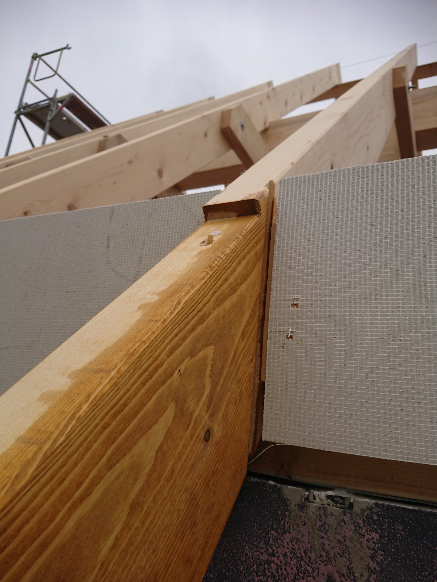

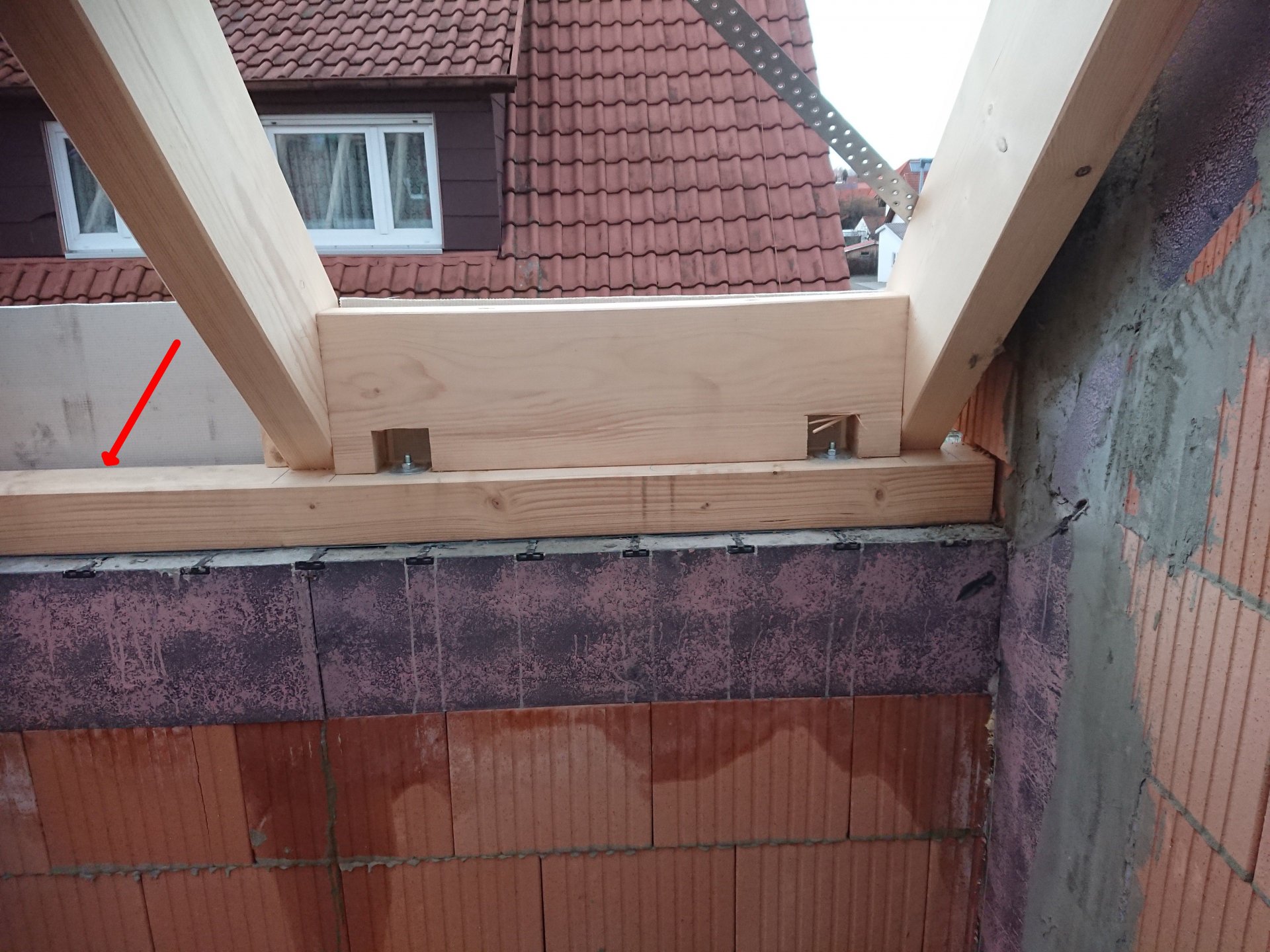

    Geschätzte Dachdämmungs-Experten, wie heißen diesee weißen Bretter und wozu dienen sie? Müssen die nicht abgedichtet werden zu den Sparren? Muss da (später)
    Dämmung dahinter, also zwischen Fußpfette und diesem "Brett"?

    Es ist eine Putzträgerplatte, wohl von Sto. Dämmung muss nicht dahinter, weil bis Oberkante Platte WDVS drankommt, sagt mein Bauleiter.
