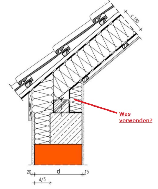

    auch nach langer Recherche werde ich nicht wirklich schlau, wie man dieses Detail am besten ausführt.
    Die Fußpfette liegt wie abgebildet auf 5 Stb-Stützen, welche außen mit 12cm XPS gedämmt sind. Dazwischen ist Mauerwerk mit 36,5 Poroton T7.
    Links von der Fußpfette (also nach außen hin) sind zwischen den Sparren Stellbretter angebracht, bis zu denen die Mineralwolle eingebracht wird.
    Das Detail aus dem Wärmebrückenkatalog fordert auch noch rechts von der Pfette (also nach innen) eine Dämmung. Was verwendet man hier am besten? Der Kniestock soll von der Innenseite nur verputzt werden, eine zusätzlich Trockenbaukonstruktion davor ist nicht vorgesehen.
    Danke im Voraus für eure Tipps.

    Auch bei einer benötigten Stärke (=Abstand Fußpfette - Innenwand) von ca 11 cm?
    Hatte noch die Idee mit Gasbetonsteinen hochzumauern?
