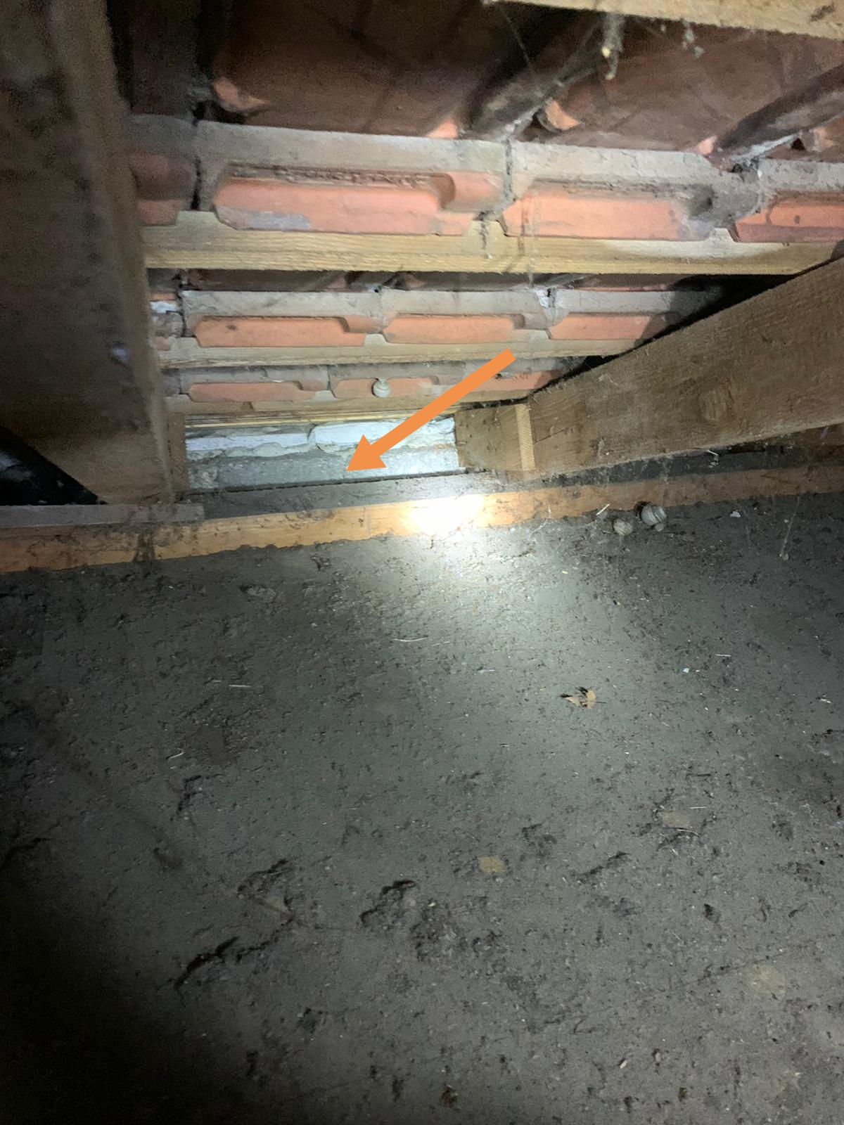

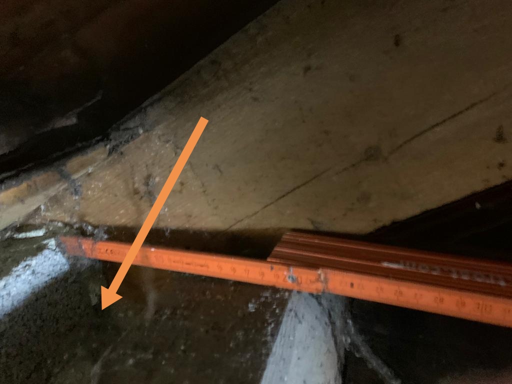

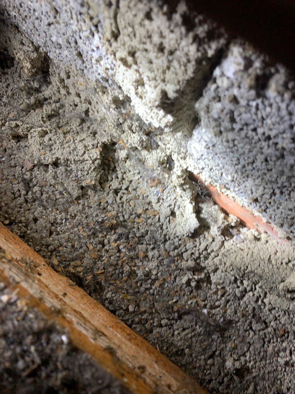

    Hallo!!
    Folgende Fragestellung:
    Traufenbereich / Drempel.... Balken liegt auf Mauer auf. Nun soll der Dachboden gedämmt werden.
    Untergrund sind aktuell Spanplatten, Baujahr Haus 1968.
    Auf den Boden nach Reinigung soll kommen:
    Siga Majpell 5, am Rand (Balken) fachgerecht angeschlossen, ebenso an den Giebelwänden (Glattstrich).
    Darauf dann 120mm (ergibt U-Wert von 0,2 im Gesamtdeckenaufbau) Isover topdec Loft, darauf dann später 19mm Spanplatten P3.
    In den Traufbereichen gibt es eine ungedämmte Zone. Dampfsperre ist da schwer reinzubekommen. Ich dachte mir nun:
    Entweder ausstopfen und nach oben nicht mit Spanplatten abdecken, wegen evtl. Feuchteproblematik, oder Styrodur einpassen, und dann Spanplatten mit drüberziehen.
    Hab Ihr eine bessere Idee?

    (siehe Text).... Auf den Boden soll Dampfbremse, an den Traufbalken und den Giebeln dicht angeschlossen, darauf dann Isover Topdec Loft.
    Das Problem sind die Räume zwischen Außenwand und Traufbalken... siehe Foto. Darum ging es mir!

    Der Aufbau der Decke ist wie folgt:
    (von unten nach oben, bzw. von "innen nach außen", "warm zu kalt")
    Rauhfaser
    Kalkzementputz in Schilfmatte
    Hohlraum mit Balken auf 60cm Abstand (keine Verbindung zur Außenluft oder Dachboden, was ja katastrophal wäre)
    Brettlage 3cm
    Bims-Leichtbeton 5cm
    Styroporlage 2cm
    Spanplatten 13mm
    Würde ich nun nur die Dämmplatten auflegen, wäre die Dampfbremse nicht unbedingt notwendig, da aber über die Dämmplatten Spanplatten sollen, muß wohl eine darunter.
    Ich glaube nicht, daß der Deckenaufbau so dicht.
    Die Randbereiche (Fotos) wurden geprüft, die Traufbalken liegen auf der Mauer auf, keine Hohlräume in die Deckenkonstruktion. Hier würde ich einfach mit Mineralwolle ausdämmen und gut ist. Ohne Überdeckung.
    Das Dach soll in den nächsten Jahren irgendwann mal neu eingedeckt werden. Dann kann man ja problemlos eine Unterspannbahn anbringen.
    Vorrang hat jetzt ganz klar die Deckendämmung.
    Hab einen U-Wert von rund 0.9 (!) für diesen Aufbau errechnet. Da muß dringend Dämmung drauf. Im Winter werden die Räume kaum 18 Grad warm, wenn man nicht die Gasheizung auf Vollgas laufen lassen will.
