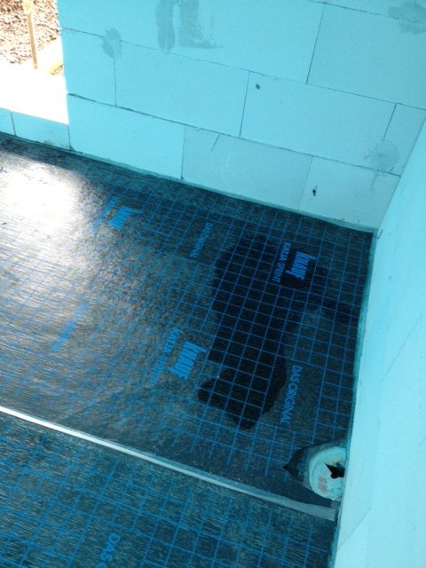

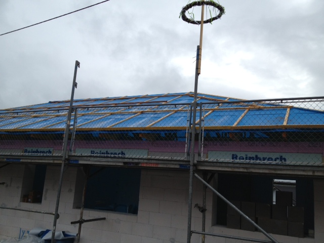

    unser Rohbau (Bungalow massiv) steht endlich, das Nagelbinderdach mit Folie und Konterlattung (ich glaube die heisst so) ist aufgeschlagen und die Traufbohlen sind montiert.
    Nun zu meiner Frage:

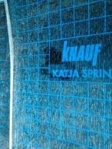

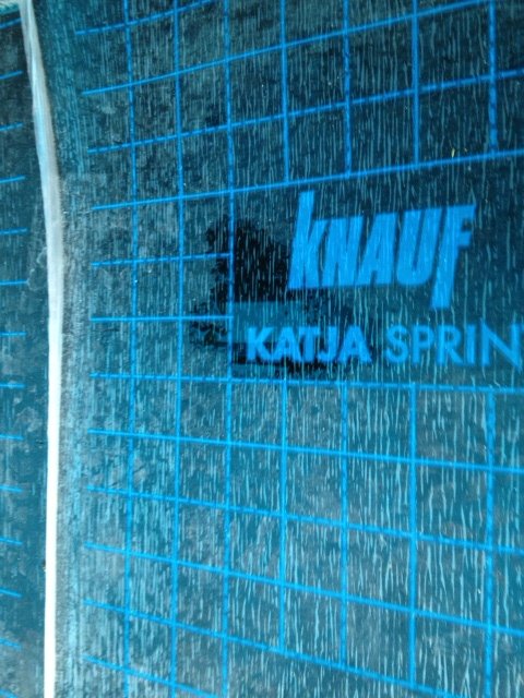

    Wir wollten heute in Eigenleistung mit der Dämmung der Decke beginnen. Durch den starken Regen und den starken Sturm hat es an zwei Stellen ein wenig reingeregnet (kleine Pfützen). Jetzt frag eich mich ob es Sinn macht die Dämmung heute einzubauen, nicht das diese dann nass wird.
    Am Montag will der Trockenbauer die Folie anbringen und die Leichtbauwände stellen. Sollte ich Ihm lieber absagen und die Sache verschieben? Oder ist es nicht schlimm wenn wie auf den Bildern zu sehen ein wenig Feuchtigkeit in die Dämmung gelangt ?
    Das Dach wird erst in ein zwei Wochen fertig gedeckt sein.
    Vielen Dank im voraus

    Nass gewordene Dämmung muss ausgetauscht werden, es macht auch wenig Sinn die Dämmung einzubringen, solange das Dach nicht komplett dicht ist.
    schon verputzt? Sicher nicht, dann auf den Wandanschluss achten....

    vielen Dank für den Hinweis. Wir decken nun zuerst das Dach und warten mit der Dämmung.
