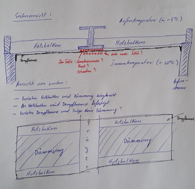

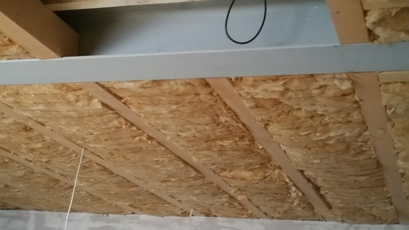

    Hallo und guten Morgen,
    wir möchten unsere Decke zum Kaltdach dämmen und abhängen.
    Plan: Dämmwolle einbauen (zwischen Sparren), Dampfbreme einbauen (unter Sparren), Knauf Metallunterkonstruktion, Rigipsplatten befestigen.
    Zwischen den Sparren/Holzbalken wurde die Dämmwolle bereits eingebaut. Nun wollte ich die Dampfsperre befestigen, aber ich bin mir maximal unsicher geworden, ob der Stahlträger nicht zu Problemen führt. Meine Bedenken sind, dass der Träger an der Unterseite nahezu Raumtemperatur hat (Unterseite nicht gedämmt) und oben nahezu Außentemperatur. Bekomme ich dadurch Probleme mit Kondenswasser etc.? Nicht, dass mir der Träger im Laufe der Jahre anfängt zu rosten. Was könnte ich tun?
    Oder brauche ich mir keine Gedanken zu machen, da darunter eine Dampfbremse kommt?
    Ich habe zwei Bilder hochgeladen, daran sollte man ganz gut erkennen wo mein Problem liegt.
    Ich wäre über eure Hilfe sehr dankbar.
    Viele Grüße
    Patty

    Der Träger wird eine Wärmebrücke darstellen. Ich sehe das aber nicht allzu kritisch, da die Wärmeleitung im Träger nur durch den Steg läuft und an der Unterseite nur zu einer geringfügigen Unterschreitung der Raumlufttemperatur kommen.
    Ich würde aber trotzdem die Decke mit gedämmten GK-Platten abhängen, 1-2 cm Polystirol reicht schon aus.
