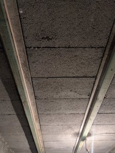

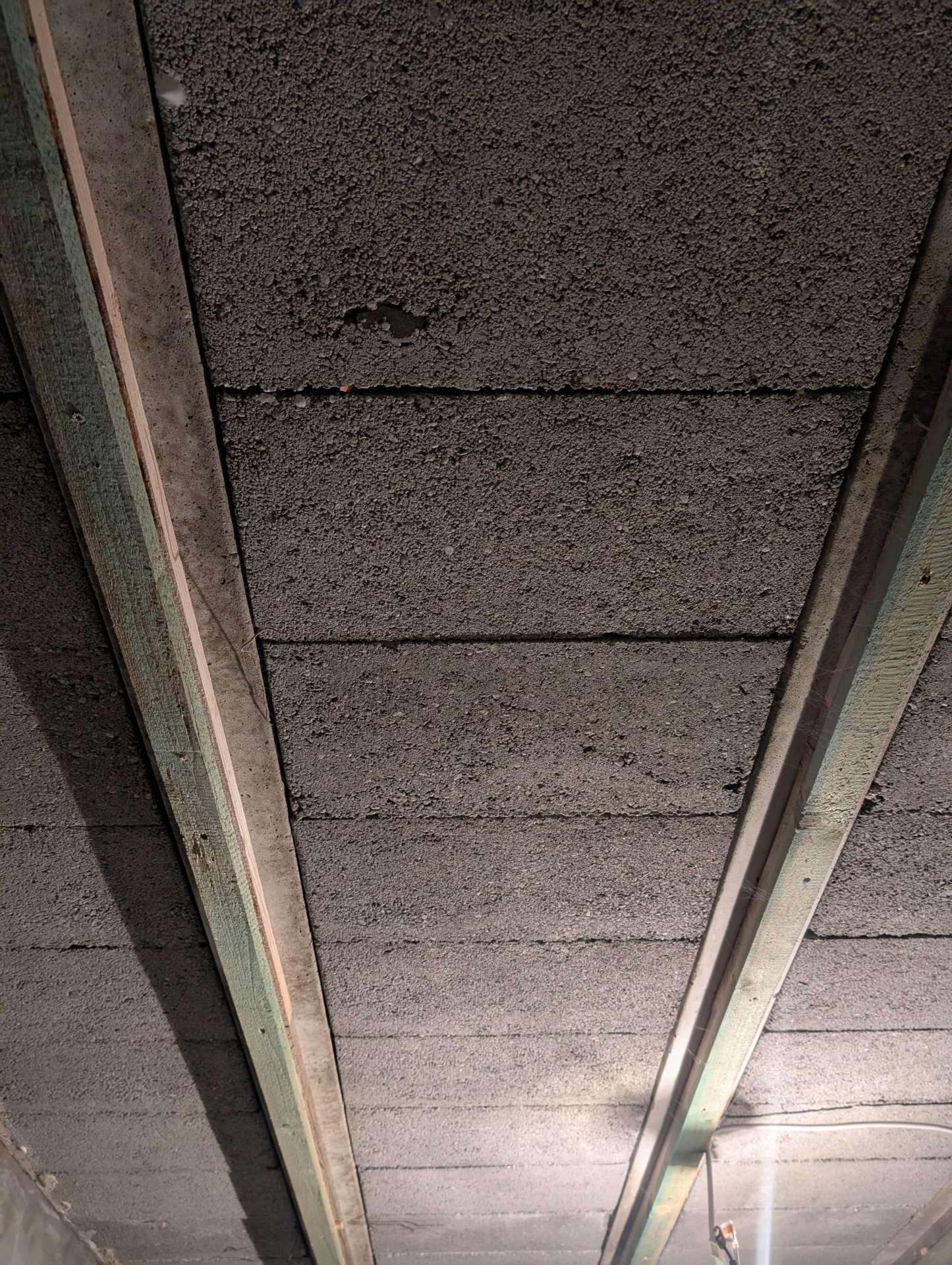

    Hallo Experten Forum,
    ich habe in meinem Haus Bj.95 Kaiserdecken im Keller.
    Nach der Entkernung eines Kellerraumes wollte ich bevor die Decke mit GK beplankt wird, die Decke dämmen.
    Darüber befindet sich das EG Schlafzimmer.
    Meine Frage:
    Der Baustoffhandel hat mir hierzu Steinwolle Dämplatten mit einer Stärke von 8cm angeboten.
    Diese würde ich gerne zwischen die Lattungen mit Armierungskleber auf die Kaiserdecke kleben und dann mit GK beplanken.
    Die Dämmung würde ich, wie bereits geschrieben, nur zwischen den Lattungen anbringen, ich denke wenn ich die Lattungen in der Dämmung ausschneide dann bleibt von den 8cm eh nicht mehr viel übrig.
    Sehe ich das richtig, dass eine Dampfsperre hier nicht nötig ist?
    Ist meine Vorgehensweise so ok oder habe ich da Fehler?
    Grüße und vielen Dank für eure Hilfe.

    Ich hätte keine Lattung gemacht, sondern komplett PUR alukaschiert geklebt und darauf Gipskarton geklebt (alles mit PU Klebeschaum)

    danke dir für deine Antwort aber die Lattung war und ist ja schon da.
    Der Abstand zur Decke wird auch benötigt, da eine Ölversorgungsleitung durch den Raum läuft.

    Kann man auch einfach abschrauben.
    Kann man ändern, wenn man möchte... Oder drumherum dämmen und die Lücke, wo die Leitung läuft, mit Stopf-MiWo dämmen.
    Zur Frage: So machen, wie von Dir geschrieben.

    Ich würde tatsächlich die Lattung gerne lassen aus diversen Gründen.
    Ok, also wenn ich es richtig verstehe meine Idee nicht falsch und Folie wird nicht benötigt?

    Wie ist die Lattung befestigt und welchen Abstand haben die Latten?

    Latten sind an den Betonträgern der Kaiserdecke verschraubt (siehst du auf dem Bild meines Eingansposts relativ gut) und haben einen Abstand von ca. 60cm.
