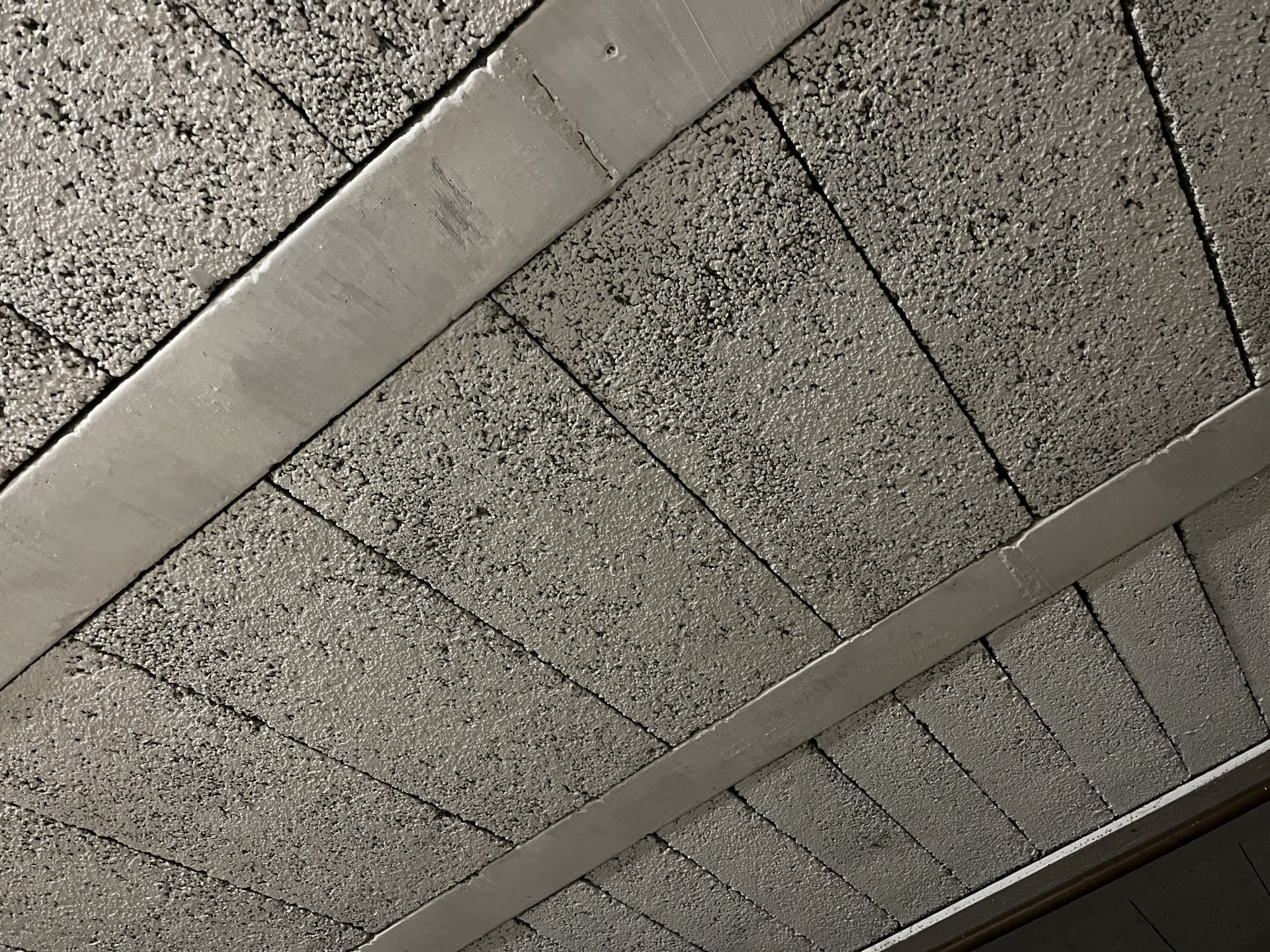

Diskutiere Dämmung Kellerdecke / Garagendecke im Sanierung konkret Forum im Bereich Altbau; Hallo, wie kann ich die Decke im Keller bzw. der Garage dämmen? Kann ich das direkt auf die Decke machen (siehe Bild)? Mit was befestige ich das...
  1. migem
    migem
    14.10.2020
    22
    Kann ich das direkt auf die Decke machen (siehe Bild)? Mit was befestige ich das am besten?
    Oben drüber ist teilweise beheizter Wohnraum und teilweise Terrasse.
    Danke

    Für die Kellergeschossdeckendämmung gibt es von diversen Herstellern extra (handliche) Dämmplatten, die man entweder ankleben oder auch anderweitig fixieren (z.B. andübeln) kann. Hier im Forum wurde das schon öfter thematisiert, da sollte sich über die Suchfunktion einiges finden lassen.

    Problematisch ist, dass ein Teil der Fläche den beheizten Wohnraum zum Keller hin dämmen muss, und der andere Teil den Keller gegen Wärmeverlust nach außen schützen soll.
    Also muss die Dampfbremse unter dem Wohnbereich erst auf die Kellerdecke und dann die Dämmung drauf, unter der Terrasse aber umgekehrt, erst Dämmung und dann kellerseitig die Dampfbremse.

    Ich habe bis jetzt noch keinen Aufbau gefunden, bei dem wirklich eine Dampfbremse an der Kellerdecke verbaut wurde. Das Argument war meist, die Betondecke ist dampfdicht, daher nicht notwendig. Von daher die Frage, wäre das wirklich nötig?
    Eine Alternative wäre, nur den Bereich unter dem bewohnten Bereich in der Garage zu dämmen. Dazu könnte man noch die Garagenwand zu dem bewohnten Bereich im Keller zu dämmen.

    google mal nach Isover topdec oder Joma Kellerdeckendämmung

    Beton ist mit einer Diffusionswiderstandszahl um die 70 nur eine schlechte Diffusionsbremse, aber aufgrund der Dicke und zum Keller hin, vermutlich völlig ausreichend.
