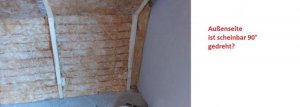

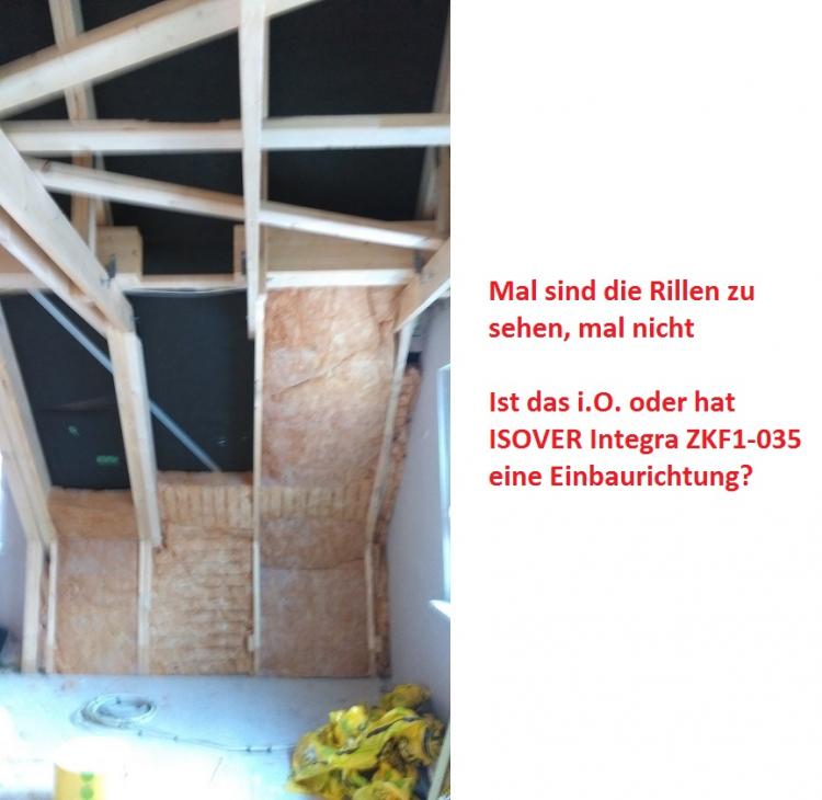

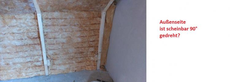

    ich habe leider aktuell etwas Stress mit meinem Hausbau - bin Laie und es gibt entsprechend Streit zwischen der Meinung des Bauleiters der Baufirma und meinem baubegleitenden Sachverständigen.
    Es geht hier jetzt um die Dämmung im OG-Bereich, Schrägdach. Verbaut ist lt. Lieferschein ISOVER Integra ZKF1-035. Auf Bildern sehe ich, dass der teils in den Ecken um 90° gedreht eingebaut ist. Bauleiter sagt, das wäre ok... Zudem sehe ich auf anderen Bildern die Rillen der Dämmung nicht - die Rillen sind dann wohl außen? Ist das ok oder gibt es eine Innen/Außen-Seite?
    Hat jemand Quellen für wie es richtig sein müsste?
    S. Bilder anbei.
    Besten Dank an euch!

    Eine Einbaurichtung gibt es nicht, weder längs noch quer und auch nicht innen oder aussen.
    Die Dämmung ist aber unzulässig weit nach aussen, oben, "eingedrückt" und muss innen an der Sparrenunterkante "bündig" bleiben.
    So wird aktuell die aussenseitige unterdeckbah nach oben gederückt.
  3. #3 Gast943916, 20.02.2017
    Gast943916
    Gast943916 Gast
    nur der kleine Streifen im Bild 1 ganz rechts ist falsch eingebaut
