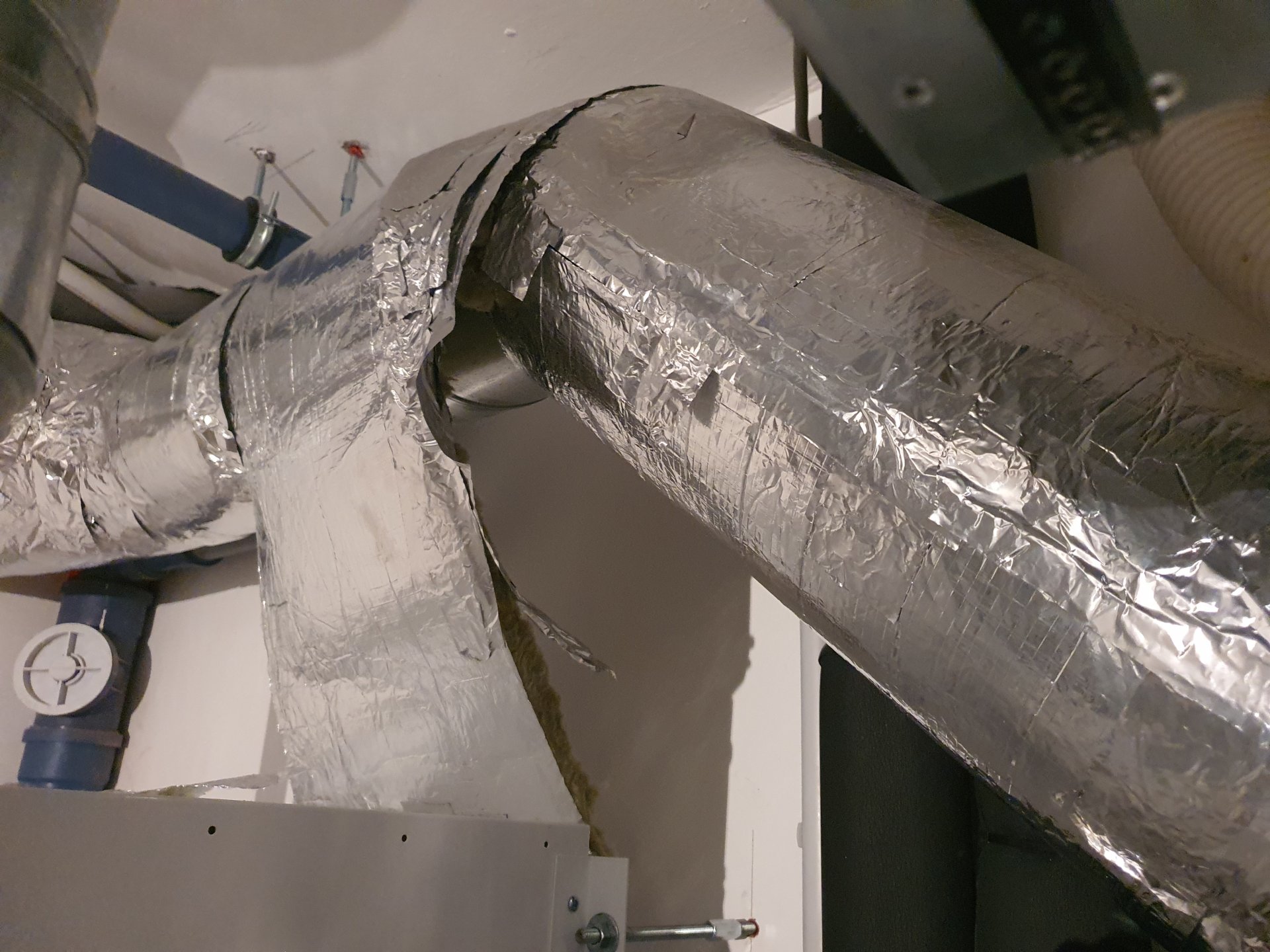

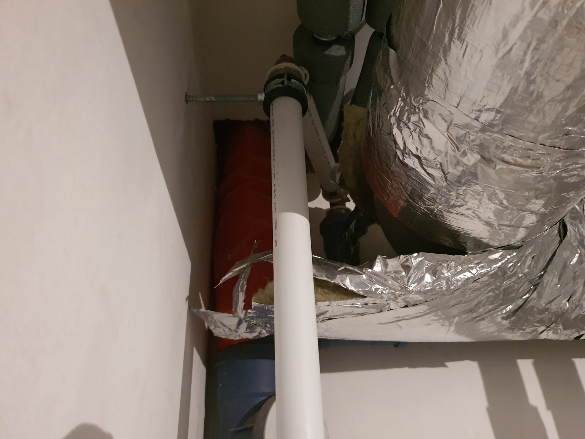

    Hi zusammen,
    bei unserer KWL wurden die Rohre im Keller auf meinen Wunsch hin gedämmt, damit an den Rohren kein Wasser kondensiert. Diese Dämmung ist nun in den letzten 2 Jahren an einigen Stellen abgefallen, da das selbstklebende Band, mit dem die Dämmung befestigt war, offenbar nicht gehalten hat.
    Ich habe das nun vor Ablauf der 2 Jahre reklamiert und nachbessern lassen, es wurde aber jetzt in Rechnung gestellt mit dem Hinweis, dass das keine Nachbesserung sei, da sich sowas immer mal wieder lösen könne und es daher als Wartung zu sehen sei. Ich bin bald vom Stuhl gekippt...
    Das ist doch nicht wirklich eine ernst zu nehmende Argumentation oder?!?

    Wenn Sie seinerzeit eine schriftliche Mängelanzeige eingereicht haben und die Mängel auf deren Grundlage anerkannt wurde und die entsprechende Mängelbeseitigung daraufhin erfolgte.... so what. Andernfalls hätte man nach Prüfung der Mängelanzeige wohl vorab darauf hinweisen müssen, dass es sich nach Auffassung des AN nicht um Mängel handelt und die Arbeiten nur rechnungspflichtig als Wartung erfolgen können.
    Achso - die Position ist jetzt klammheimlich in der Rechnung für Wartung der KWL aufgetaucht? Dann kürzen sie die Rechnung um die entsprechende Position.

    Ich hatte per E-Mail darum gebeten, die abgefallene Dämmung nachzubessern. Daraufhin wurde ein Termin gemacht, es kam ein Handwerker vorbei, der sie wieder festgeklebt hat und jetzt kam eine Rechnung über 120 Euro. Nur dafür, es wurde keine Wartung gemacht. Ich hatte den Handwerker auch darauf angesprochen, ob das jetzt im Rahmen der Gewährleistung sei, der hatte aber keine Ahnung, das müsse ich mit dem Chef klären. Das mit der Wartung war nur die Aussage der Sekretärin, quasi als Rechtfertigung für die Rechnung, weil das ja immer mal wieder vorkommen könne und daher eher als eine Wartungsleistung zu sehen sei.

    Tja, Pfusch passiert immer mal wieder. Das muss dann "gewartet" werden. :)
    Herrlich, was vermeintlich dummen Bauherren immer wieder aufgetischt wird.
    Weise die Rechnung formell zurück und bestehe auf der kostenlosen Nachbesserung.

    Wäre es nicht für alle einfacher gewesen, ne Rolle Alutape im Baumarkt zu kaufen und die Dämmung wieder festzukleben?
