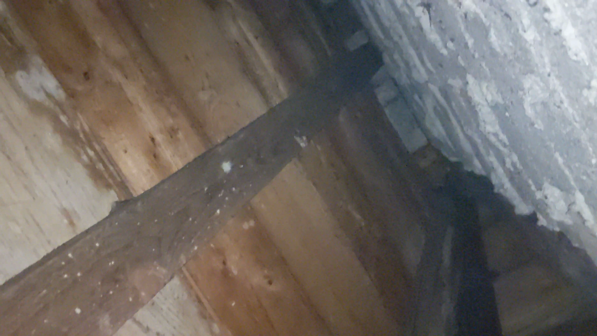

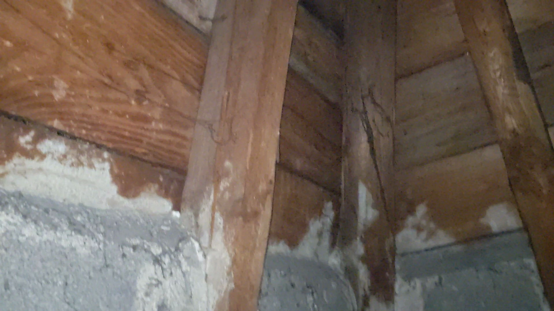

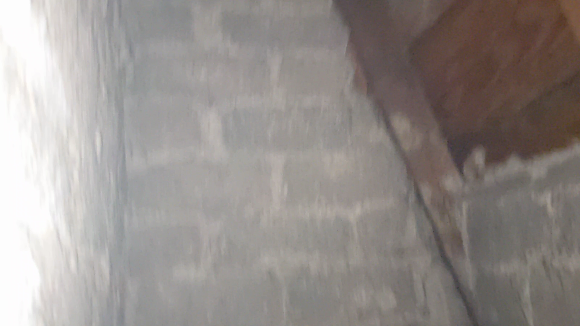

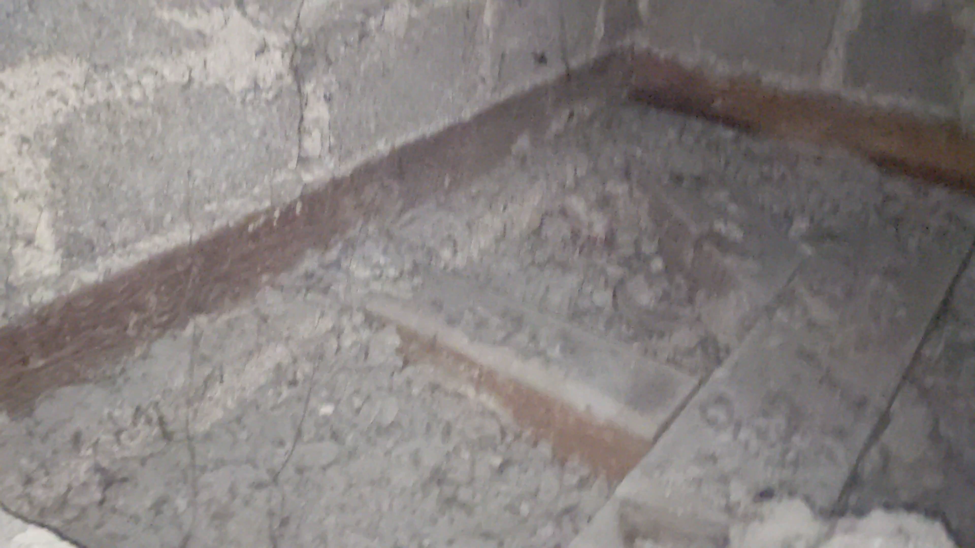

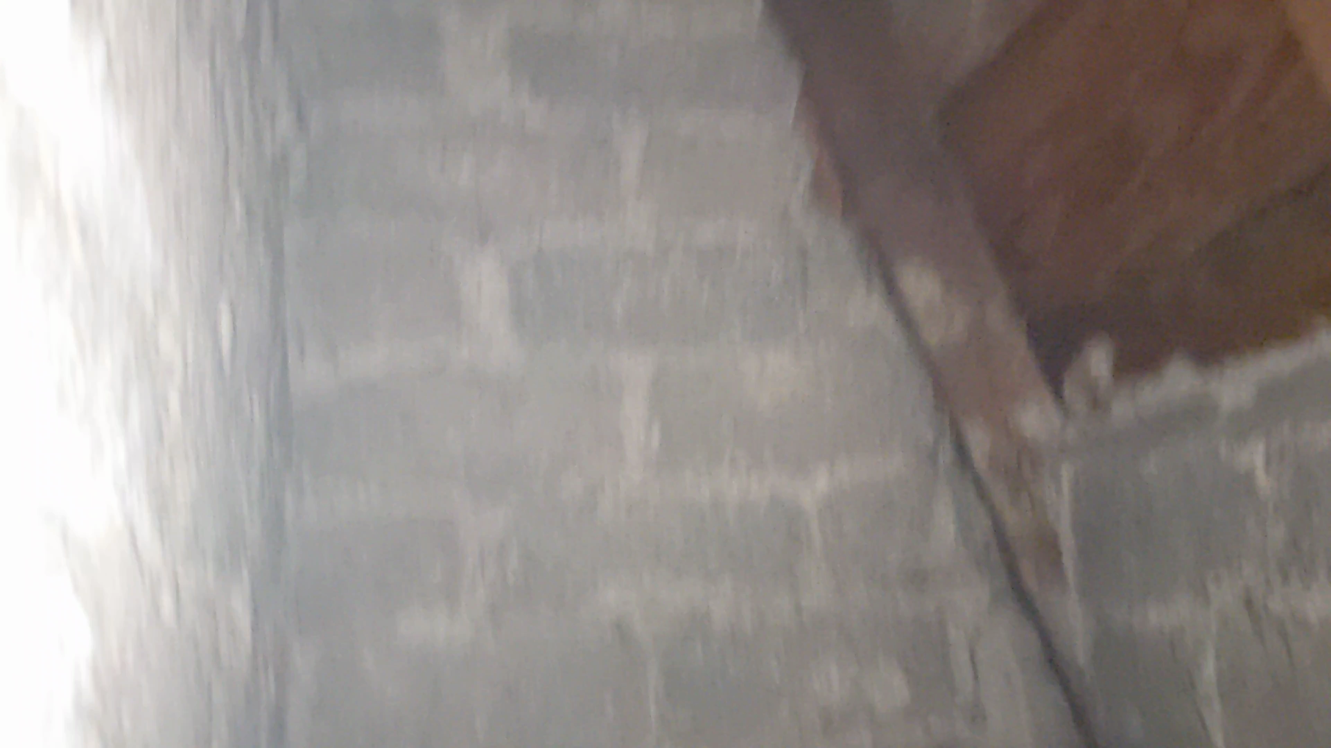

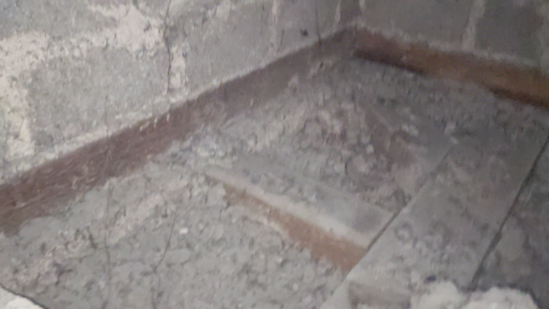

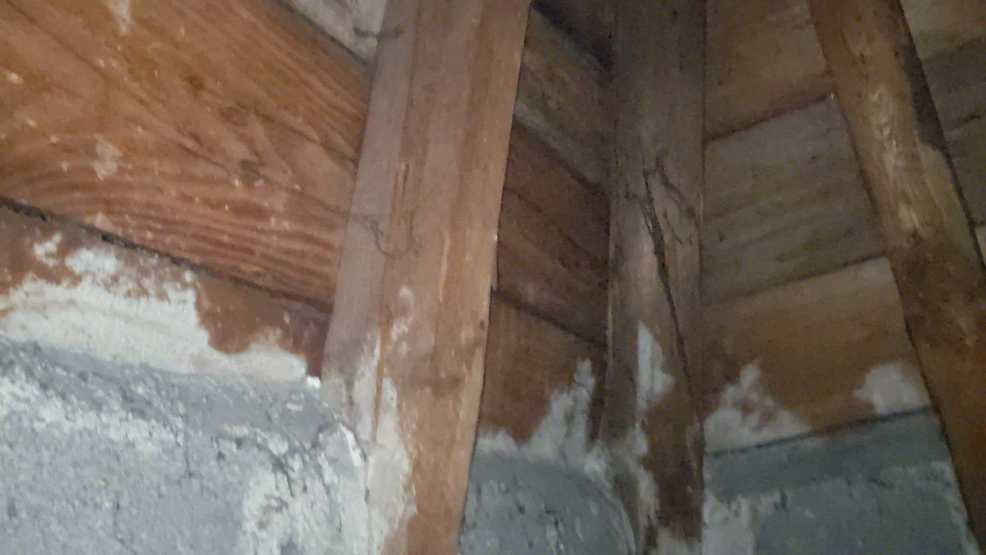

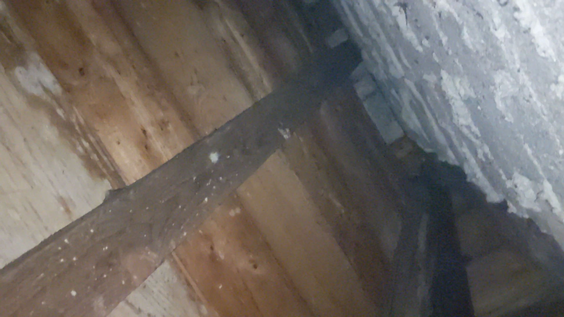

    ich hätte eine Frage bezüglich der Dämmung eines Mansardendachs in einem Wohnraum. Die Wohnung ist umgeben von einem Mansardendach. Jedoch wurden Wände aus Bimssteinen vor den Dachschrägen errichtet, sodass überall gerade Wände vorhanden sind.
    Der Aufbau ist folgendermaßen von innen nach außen:
    - Putzmörtel
    - Bimsvollsteine (13 cm)
    - Luftschicht (65 cm - 10 cm aufgrund der schrägen Mansarde)
    - Dachsparren
    - Holzbretter als Unterdeckung
    - Bitumendachbahnen
    - Schiefer
    Nun möchten wir den Hohlraum gerne dämmen. Dafür käme nur eine Einblasdämmung in Frage, da wir ansonsten die Wände einreißen müssten, um an die Dachsparren zu kommen.
    Wir dachten hier an EPS Granulat, da diese keine Feuchtigkeit aufnehmen können und somit keine Schimmelbildung befürchtet werden müsste.
    Nun ist die Frage, ob eine Dampfbremse auf der Wand nötig ist. Leider finde ich hierzu keine Informationen im Internet, weil ein solcher Aufbau wohl selten ist. Laut Energie-fachberater.de (kann keine Links posten) wird beispielsweise zu einer feuchteadaptiven Dampfsperre geraten, da die Bitumenbahnen als Dampfsperre fungieren und somit keine Feuchtigkeit nach außen hin abtrocknen kann.
    Jedoch bestehen bei uns ja die Bimssteinwände. Dienen diese in gewisser Weise nicht schon als Dampfbremse?
    Zudem frage ich mich, ob eventuell Gefahr von Tauwasser in dem mit EPS Granulat gefüllten Hohlraum besteht. Der Taupunkt verschiebt sich nach meinem Verständnis von der Wand zum gedämmten Hohlraum. Da es sich um EPS handelt, würde das Tauwasser abfließen. Auf dem Boden befindet sich eine Holzbalkendecke, die mit Bimssteinen in den Gefachen gefüllt ist und im Hohlraum (hinter der Wand) offenliegen. Könnten die Holzbalken hier mit der Zeit schimmeln oder ist das Tauwasser in geringen Mengen ungefährlich?
    Viele Grüße
