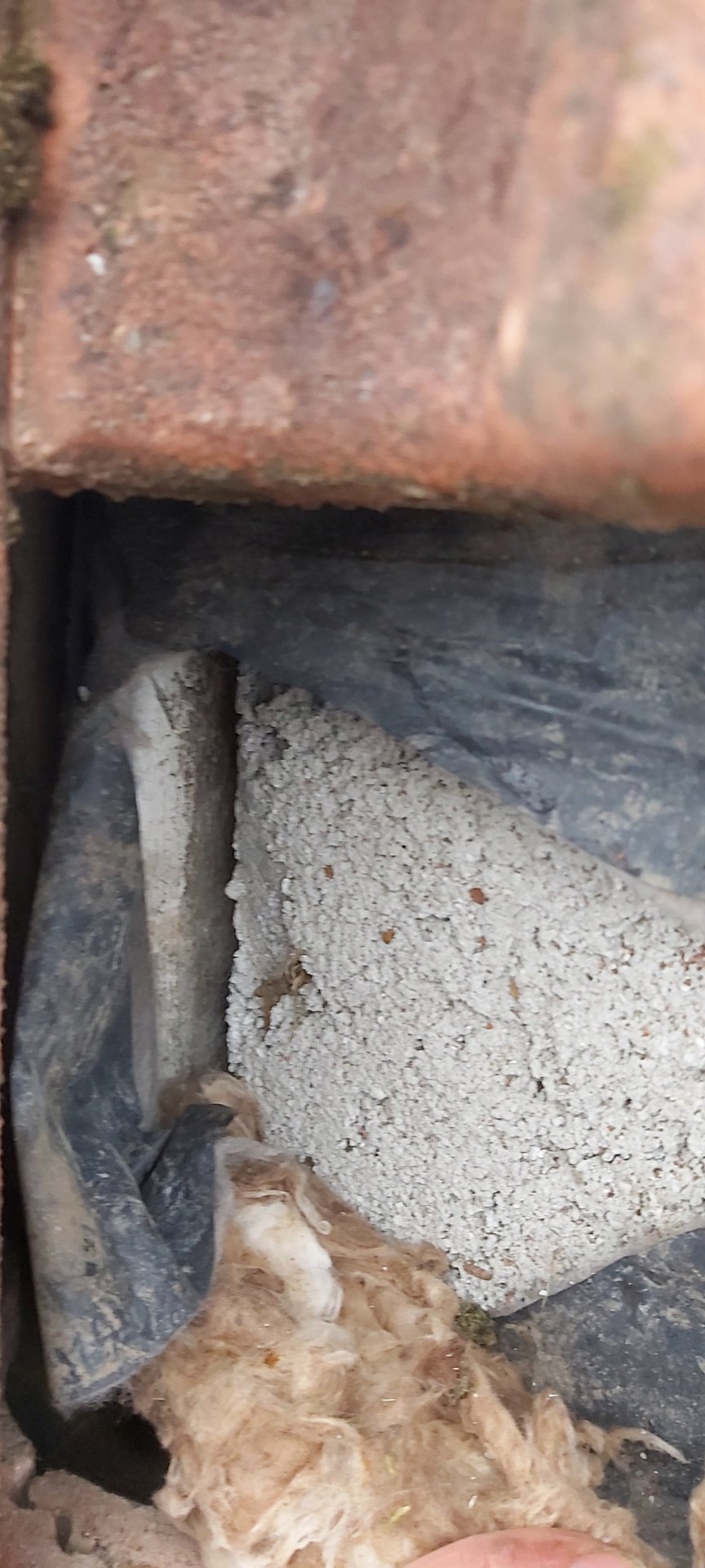

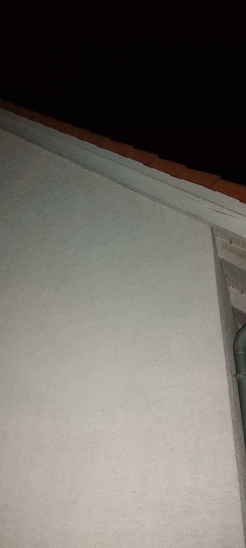

    Hi.
    Bitte schimpft nicht mit mir. Vermutlich gibt es schon ein ähnliches Thema irgendwo.
    Habe folgendes Problem:
    Innen ist der Dachstuhl gedämmt 22cm 032er seit dem Sommer.
    Dampfsperre angeklebt und eingesetzt.
    30er Poroton Außenmauerwerk.
    Jetzt hab ich seit den kalten Tagen Kondensat am Giebel hinter dem Streichsparren, der press am Puzt anliegt.
    Dämmung und Delta Maxx sind trocken
    Mauerkrone ist nicht optimal verputzt, aber verputzt. Gedämmt ist sie nicht. Zwischen dem Streichsparren und der Mauerkrone ist ein kleiner Spalt zwischen dem sich das Kondensat bildet, da ist das Außenmauerwerk auch nicht verputzt
    Ist das bei Poroton nicht erforderlich?
    Habe bedenken, dass sich nun über die Mauerkrone eine Brücke bildet und daher das Kondensat kommt.
    Ansonsten wie dämme ich das nachträglich, ohne Steine abzukloppen?
    Fassade ist ungedämmt.
