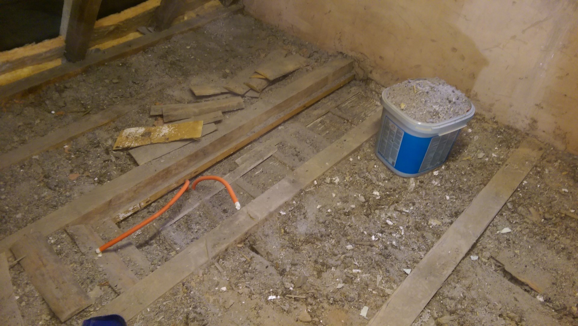

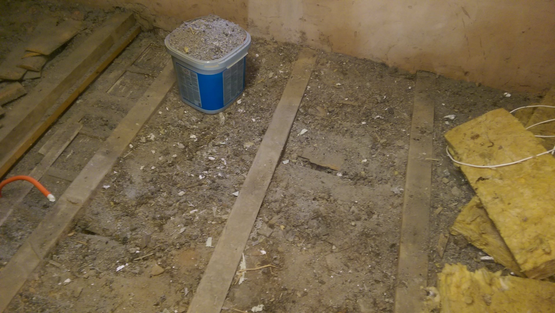

    Jedenfalls is mir aufgefallen das sich die Bims, Brasche was auch immer schüttung an einigen stellen in den Blindboden verkrümelt hat. Was auch kein wunder ist. Diese Schüttung besteht eigentlich nur noch aus Staub.
    Ich hab an der schlimmsten stelle ma angefangen auf zu machen und sau schnell gemerkt das issn Fass ohne Boden. Ich wollte eigenlich den kram ausm Blindboden holen, Bretter wieder rein irgendwas Diffussionoffenes als Trennlage drauf (Unterapannbahn, Bettlaken, what ever) und die Schüttung wieder drauf kippen.
    Nu bin ich aber ernsthaft am überlegen den ganzen misst raus zu schaufeln und mit meiner Dampfbremse und Dämmwolle direkt auf die Bretter zu gehen.
    Ich denke das ich gut 1/3 der Schüttung sowieso rausschaufeln muss um sie dann wieder einzubauen wobsie eigenlich hin soll.
    Oder bin ich wieder mal zu empfindlich und sollte das Fehlende Material einfach mit Schüttung auffüllen bis OK Balken und dann am ursprünglichen Plan festhalten?
    Hat ja schließlich fast 70 Jahre gedauert bis die Schüttung verschwuden war.

    Das auf keinen Fall: Denn die verschwundene Schüttung liegt ja jetzt auf der Unterdecke; und diese ist für diese Last nicht konstruiert/dimensioniert. Die Unterdecke wird igendwann Risse aufweisen und schlimmstenfalls aufreißen. Dann bröselt dir die Schüttung ins Schlafzimmer.
    Das hingegen scheint mir ein guter Plan zu sein. Und "irgendwas Diffussionoffenes als Trennlage" nennt man Rieselschutz. Schau' mal bei wikipedia! Da wird das gut erklärt.

    Die Schüttung an den stellen wo sie komplett durch gerieselt ist wieder aus dem Blindboden zu holen. Ne Unterspannbahn als Rieselschutz einzulegen und die Schüttung wieder einzubauen und den rest bis OK Balken aufzufüllen. Darauf dann 2x60mm Mineral oder Steinwolle (da bin ich noch unsicher) über Kreuz. Nur im Mittleren begehbaren bereich wird auch über Kreuz ne UK aus 40/60er Rahmen gebaut und darauf mit 1cm abstand zu einander und 2cm Abstand zur Dämmung dann Holzdielen. Der Bereich zwischen Dielen und Mittelpette bleibt komlett offen weil ich da eh nur hin kriechen kann. So bleibt wenigstens die Geschossdecke komplett Diff. offen.

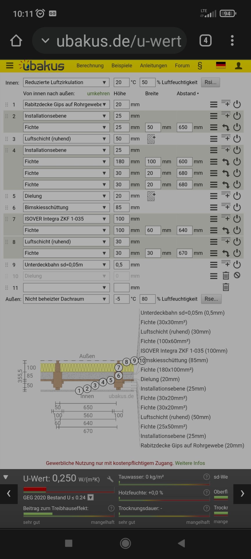

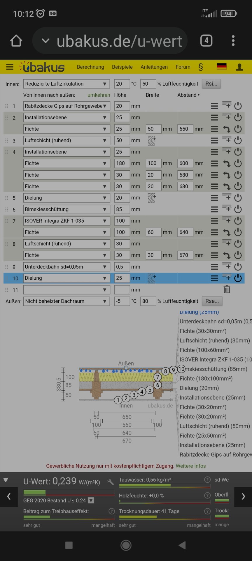

    Wenn ich ich meinen geplanten Aufbau im Ubakus eingebe wird mir kein Tauwasserausfall Prophezeit. Vielleicht ist aber auch meine Eingabe fehlerhaft. Es kommt erst zu Tauwasser sobalt ich einen Bodenbelag drauf tu.
    Soviel zur Theorie die sich ja bekanntlich oft von der realität unterscheidet.

    Dein Ubakus ist im Neubau schön und gut, aber es fehlt da im Altbau praktisch an der „Luftdichtigkeit“. Wenn es dir da über Nebenwege feuchte+warme Raumluft in die neue Dämmung bläst geht das nicht gut.
