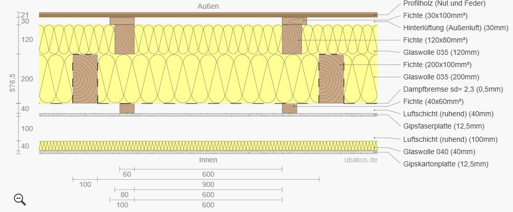

    ich möchte unsere oberste Geschossdecke Dämmen.
    Es ist eine Holzbalkendecke mit 20cm höhe, die gefüllt werden soll.

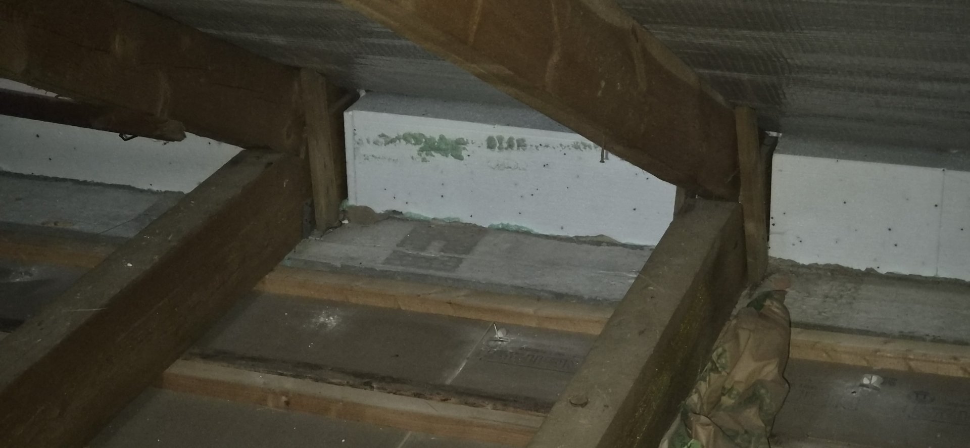

    Darunter befindet sich noch die Lattung der alten Gipsdecke, müssen die Freiräume hier mit irgendwas gefüllt werden, damit die Dampfbremse über die Jahre keinen Schaden nimmt?
    Ich stell mir die Frage ob sie nicht nach 10 Jahren z.B. wenn sich die Wolle gesetzte hat reißen könnte?

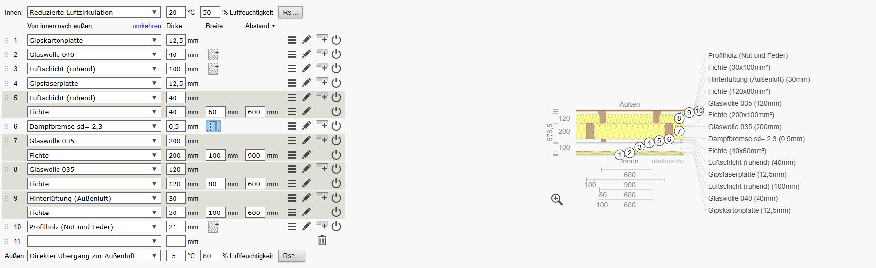

    Generell ist der Deckenaufbau aktuell so.
    Wir haben die Decke nochmal 15cm abgehängt um die Lüftungsrohre verlegen zu können, da haben wir auch 5cm Dicke Glaswolle mit WLG 040 draufgelegt.
    Dann kommen 10cm Luft bis zur alten Gipsdecke.
    Die Lattung für die alte Gipsdecke ist direkt an die Holzbalken vom Dach geschraubt.
    Da Würde ich jetzt mit der Dampfbremse drübergehen und den zwischen den Sparren mit Glaswolle in 200mm WLG035 füllen.
    Darüber nochmal Querbalken und 120mm Wolle WLG035.
    Da das ganze begehbar sein soll würde ich noch eine 30mm starke Hinterlüftung unter dem neuen Rauspund lassen wollen.
    Aufbau wie in den Bilder.
    Am wichtigsten wäre mir aber ob ich die Freiräume zwischen der Lattung der alten Gipsdecke füllen muss bevor ich die Dampfbremse drauf lege oder reicht es wenn ich sie einfach mit etwas Freiraum reinlege?
    Vielen Dank im Voraus.
    Gruß Alex

    Warum soll die 100 mm dicke Luftschicht in Ruhe bleiben?
    Wenn sie sich in Bewegung setzt, und das vermute ich, ist die äußere Dämmung wirkungslos.

    Hallo Petra,
    danke für deine Rückmeldung.
    Es sind ja in dem Sinne zwei Decken, die Gipsdecke oberhalb der 100mm Luftschicht schließt ja am Mauerwerk der einzelnen Zimmer an.
    Klar wird es da etwas natürliche Konvektion geben, aber es kann keine Luft von außen oder so durchziehen.
    Von daher habe ich es als ruhende Luftschicht ausgewählt, bin aber auch kein Bauexperte.
    Nutzlos wäre es ja nur wenn Außenluft da durchziehen könnte.
