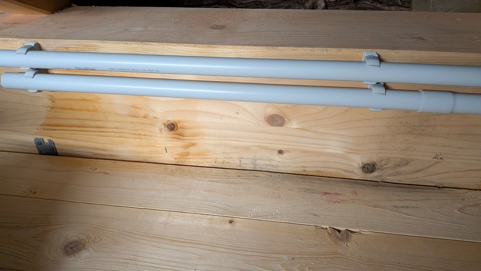

    Hallo liebe Experten,
    ich habe bei mir auf dem (kalt) Dachboden Feuchtigkeit festgestellt, die sich auf den Balken niederschlägt.
    Es ist auch bereits leichter Schimmel erkennbar.
    Die darunter liegende oberste Geschossdecke hat den folgenden Aufbau (von unten) Rigips, Dachlatten, Dampfsperre, Zwischensparrendämmung und Rauspund.
    Wie würdet ihr vorgehen?
    Rauspund von oben öffnen und versuchen die Ursache zu finden?

    Genau so. Ich würde aber fast davon ausgehen, dass die Dampfbremse in dem Bereich undicht ist.
