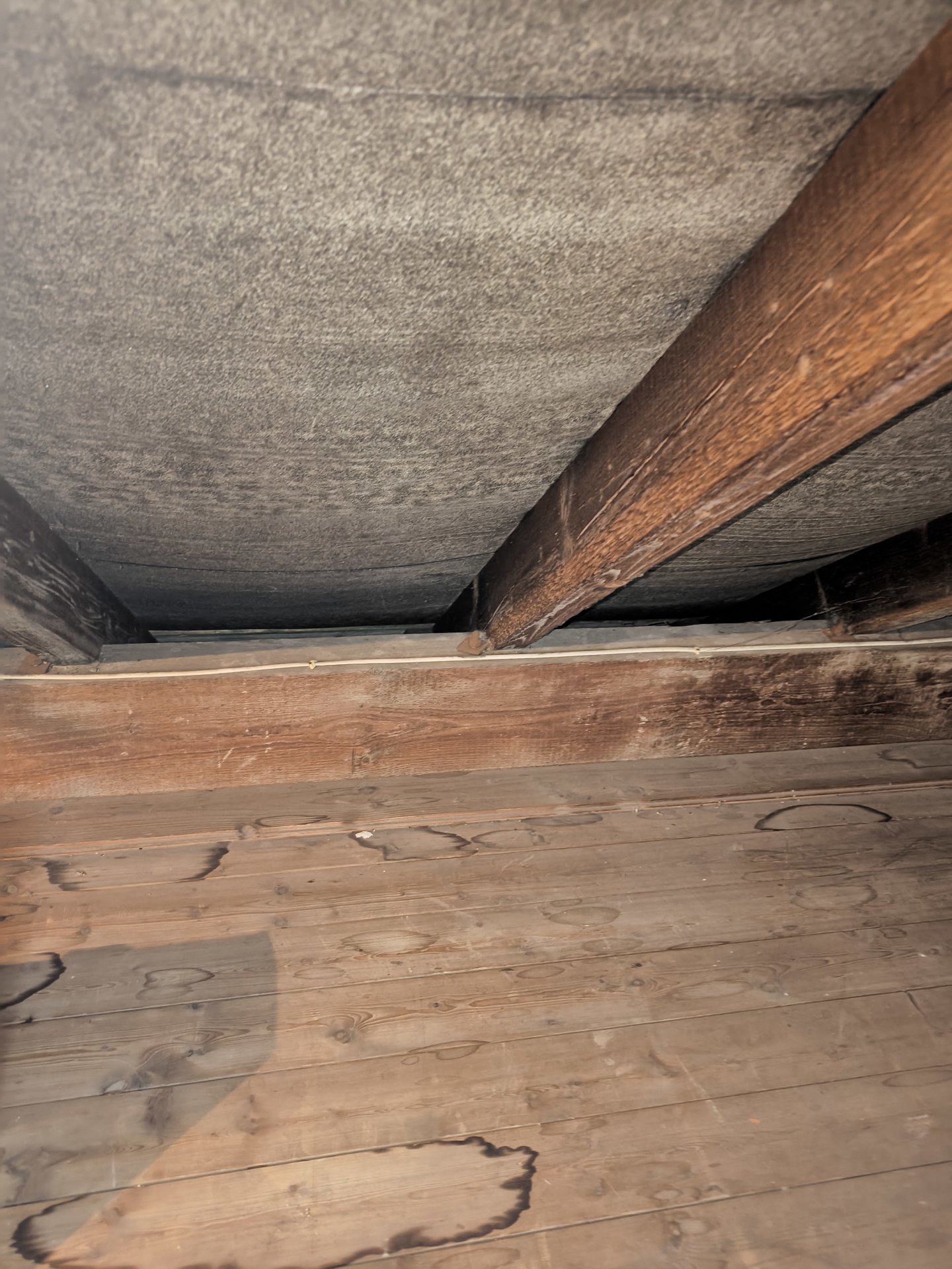

    wir möchten in unserem Haus BJ 1965 den Boden unseres Spitzbodens dämmen, dieser soll nach Dämmung weiterhin begehbar sein.
    Folgender aktueller Plan 1:
    Aktuell befinden sich auf dem Boden des Spitzbodens Holzdielen auf diese würde ich eine Dampfsperre verlegen.
    Im Bereich der Bodentreppe würde ich entsprechende Balken anbringen die eine identische Stärke zum restlichen Rand haben anbringen, sodass die Dampfsperre geschlossen ist, richtig ?
    Die Fußpfette (heißt der Balken am Rand so) würde ich dann mit Dämmwolle hochkant dämmen wollen und dann im Raum Dämmplatten verlegen wollen, damit der Raum begehbar bleibt.
    Ich habe folgende Produkte im Auge :
    EPS Dachboden-Dämmplatte von Obi mit WLG 40
    oder Bauder Dachbodendämmung Bauder PIR DHW WLS 024
    Hier bräuchte ich Euren Rat, da die EPS Platte einen WLG von 40 und die Bauder eine WLS 023 hat. Entsprechend sollte das Ergebnis bei der Bauer besser sein, oder macht dies keinen Unterschied ?
    Die Platten werden ja dann quasi im Verbund ohne Kreuzfuge verlegt.
    Alternativer Plan :
    Dampfsperre
    18cm Wolle
    Und OSB Platten mit Feder und Nut 19mm schwimmend drüber legen.
    Was meint Ihr ?
    Habe ich etwas vergessen, was ich unbedingt beachten muss ?

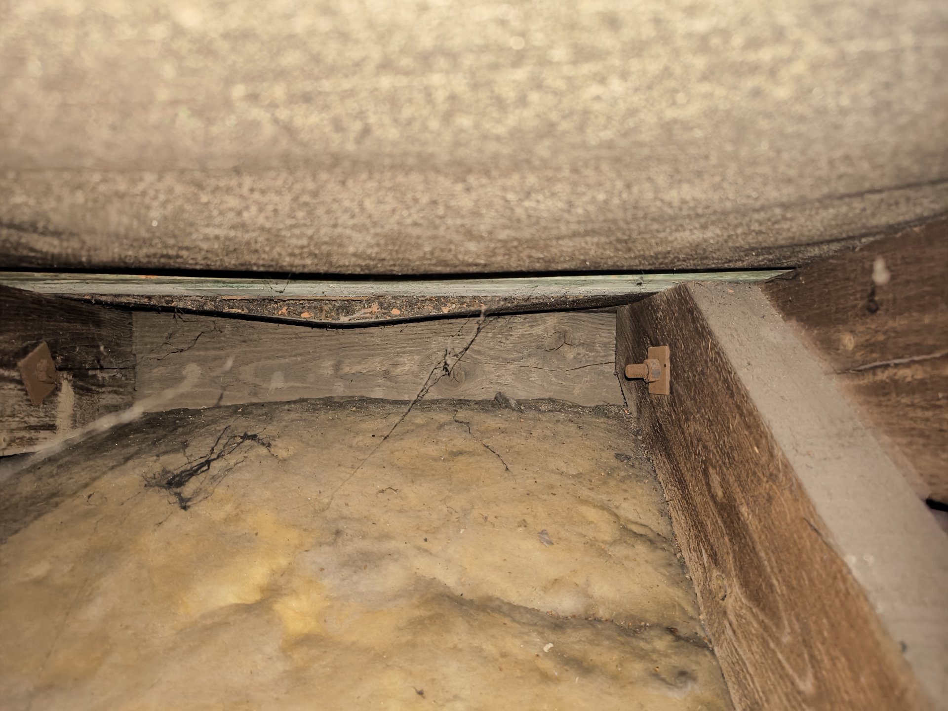

    Der Aufbau unter den Holzdielen ist eine Holzdecke, siehe Baubeschreibung es befinden sich aber unter den Dielen schon Dämmung, siehe Fotos der Seite wo keine Dielen liegen.
    Der Spitzboden wird nicht beheizt.

    besser nicht, eine DB / DS muss auf die raumwarme Seite, d.h. in den Raum darunter
    OSB sind i.d.R. weitestgehend diffusionsdicht, Warme Luft steigt auf und kondensiert an der Unterseite der OSB, so ist der Schimmel vorprogrammiert,
    besser wäre m. E. XPS Dämmung, ist diffusionsoffen und trotzdem begehbar

    Hmh, offensichtlich gibt es ja keine Dämmung unterhalb der Dielen, bzw. wenig, so, daß die Luft da zirkulieren kann. Dann bringt Dir eine Dämmung auf den Dielen genau nichts.

    Das wird in Analogie zum selbstkompostierendem Dach eine selbstkompostierende Decke: Die feuchtwarme Luft durchdringt die Decke, kondensiert an der Folie und durchfeuchtet, lange Zeit unbemerkt, die Dielung und die Gefache. Wenn man es bemerkt, ist es meist zu spät .
    Wenn unterhalb der Decke keine Dampfsperre eingebaut werden kann, muss die Dämmung der obersten Geschossdecke luftdurchlässig bleiben und auch die Lauffläche.
    Statt mit Rauspund ohne Nut und Feder wäre hier geeignet.

    Unter den Dielen ist tatsächlich auch etwas Dämmung ich gehe hier mal von Glaswolle aus ?
    Darüber ist aber dann natürlich Luft.

    Ich würde entweder die noch verbleibende Luftschicht zwischen vorhandener Dämmung und Rauhspunt mit Einblasdämmung vollpusten oder die Dielung runter nehmen, die Sparren aufdoppeln, Dämmung drauf und Dielen remontieren.
