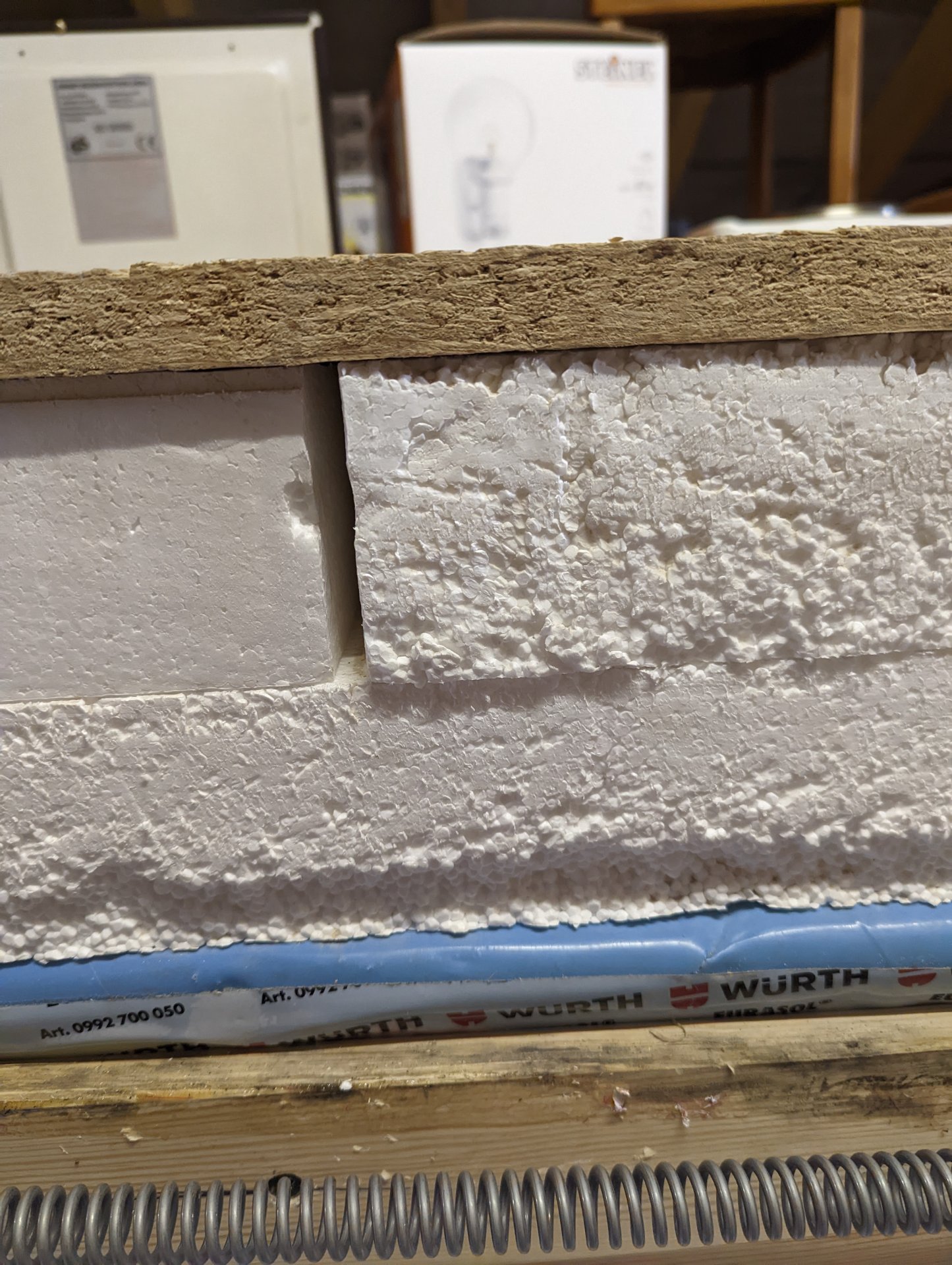

    Dämmung oberste Geschossdecke eines Kaltdachs in einem Neubau.
    Die Dämmung der oberste Geschossdecke wurde wie folgt gedämmt:
    1. Stahlbetondecke
    2. Dampfsperre
    3. 2 Lagen mit je 8 cm Styropor lose verlegt, Lagen untereinander versetzt.
    4. Verklebte OSB Platten
    Nun ist nach 2,5 Jahren der Styropor „eingelaufen“ so das 1-2 cm große Spalten entstanden sind und sich dort starke Feuchtigkeit absetzt. Laut Bausachverständiger soll die Dämmung erneuert werden aber der Dachdecker meint das sei normale Schrumpfung des Styropors.
    Was sagt Ihr dazu?

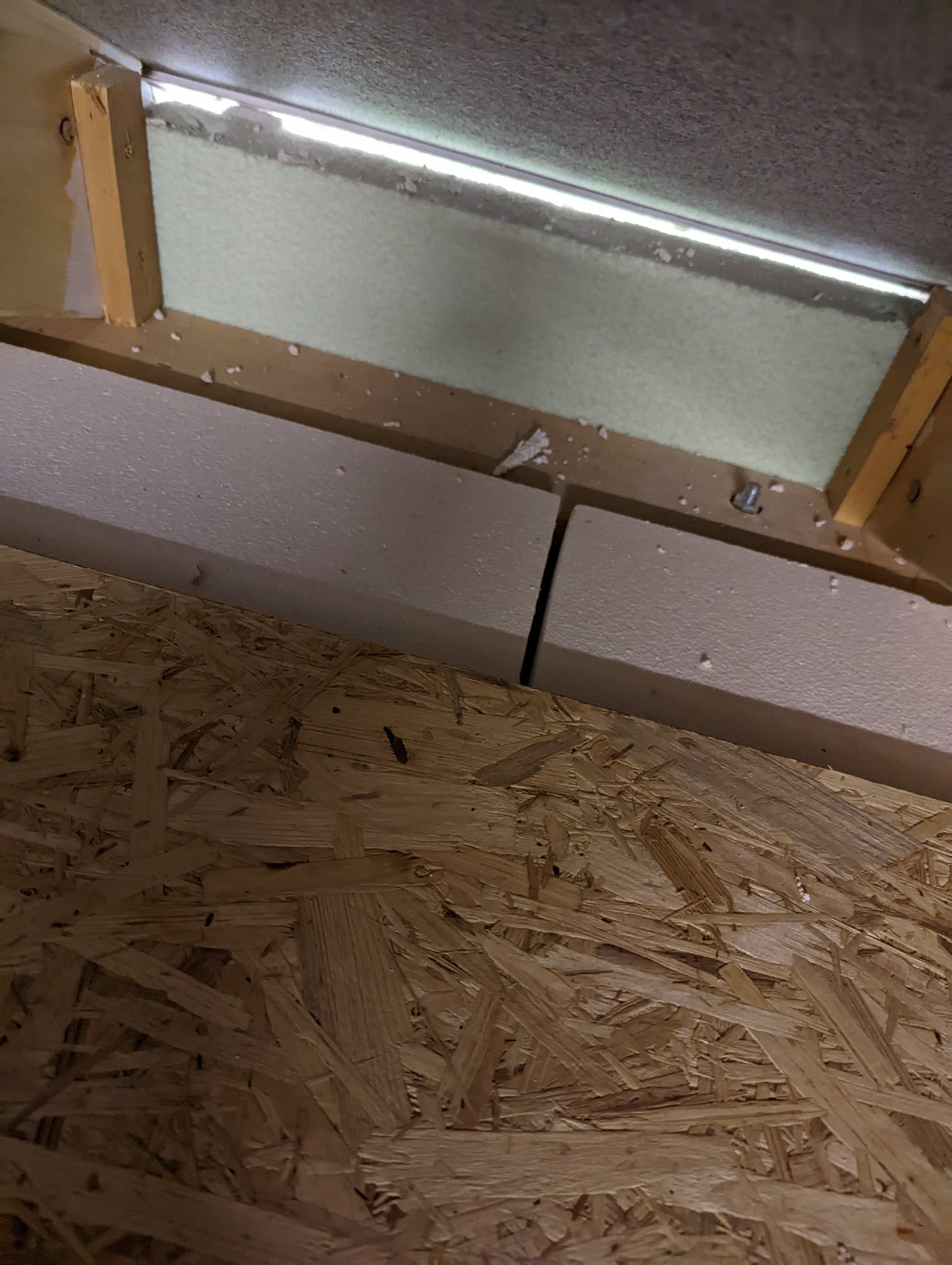

    Auch kann man an der Bodentreppe in die Lücken hineinschauen. s. Bild
    Und diese Spalten gehen durch eine ganze Lage.
    Die Lücken sind besonders groß an den Rändern. s. Bild PXL_20220923_142759491.jpg

    Ich weiß jetzt nicht wie viel, aber bei der Dämmstoff - Eigenschaft wi / di / dz ist die Druckfestigkeit auch nicht so toll, da diese eigentlich als Wand - Dämmung, Dämmung unter Decke oder als Zwischensparendämmung Verwendung finden. Die Abkürzungen sind dir bekannt oder nicht ? Besser wäre gewesen EPS Deo, das sind Dämmplatten, welche unter Estrichen verlegt werden Statt WLG 040, würde bei WLG 035 auch wärmetechnisch mehr für dich rauskommen. Was du da mit deinem Handwerker vereinbart und beauftragt hast, mal pruefen. Die OSB dient dir zur Lastverteilung. Die OSB - Platten sind untereinander verklebt, aber wie es aussieht mit ganz schön großem Abstand zu den Außenwänden. Also eine schwimmende Scheibe.
    Ursache der Fugen:
    Die Dämmung ist komplett lose verlegt, nur stumpf gestossen und nun überall verrutscht. Vermutlich die Verlegung auch nicht ordentlich dicht an dicht und Hohlräume ausgefüllt. Auf der glatten Dampfbremsfolie rutscht es sich auch nochmal gut. Wie wird die Dämmung denn an der Bodentreppe gehalten ? Das Schrumpfen ist minimal und glaube ich, kannst du vergessen. Ist aber auch nicht dein Problem.
    Halte dich an deinen Bausachverständigen.
    Der sieht das schon richtig.
