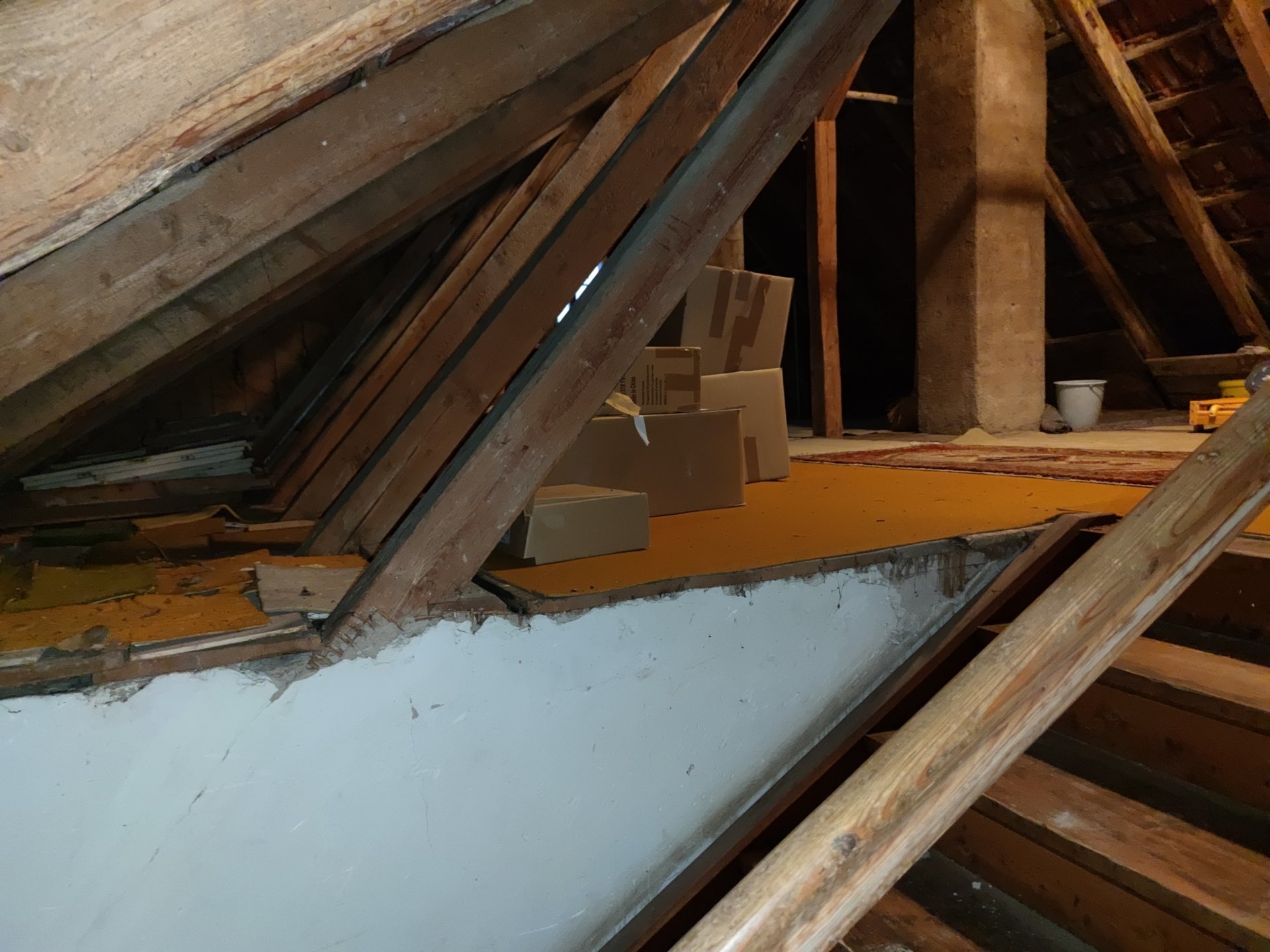

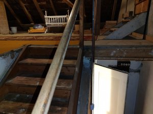

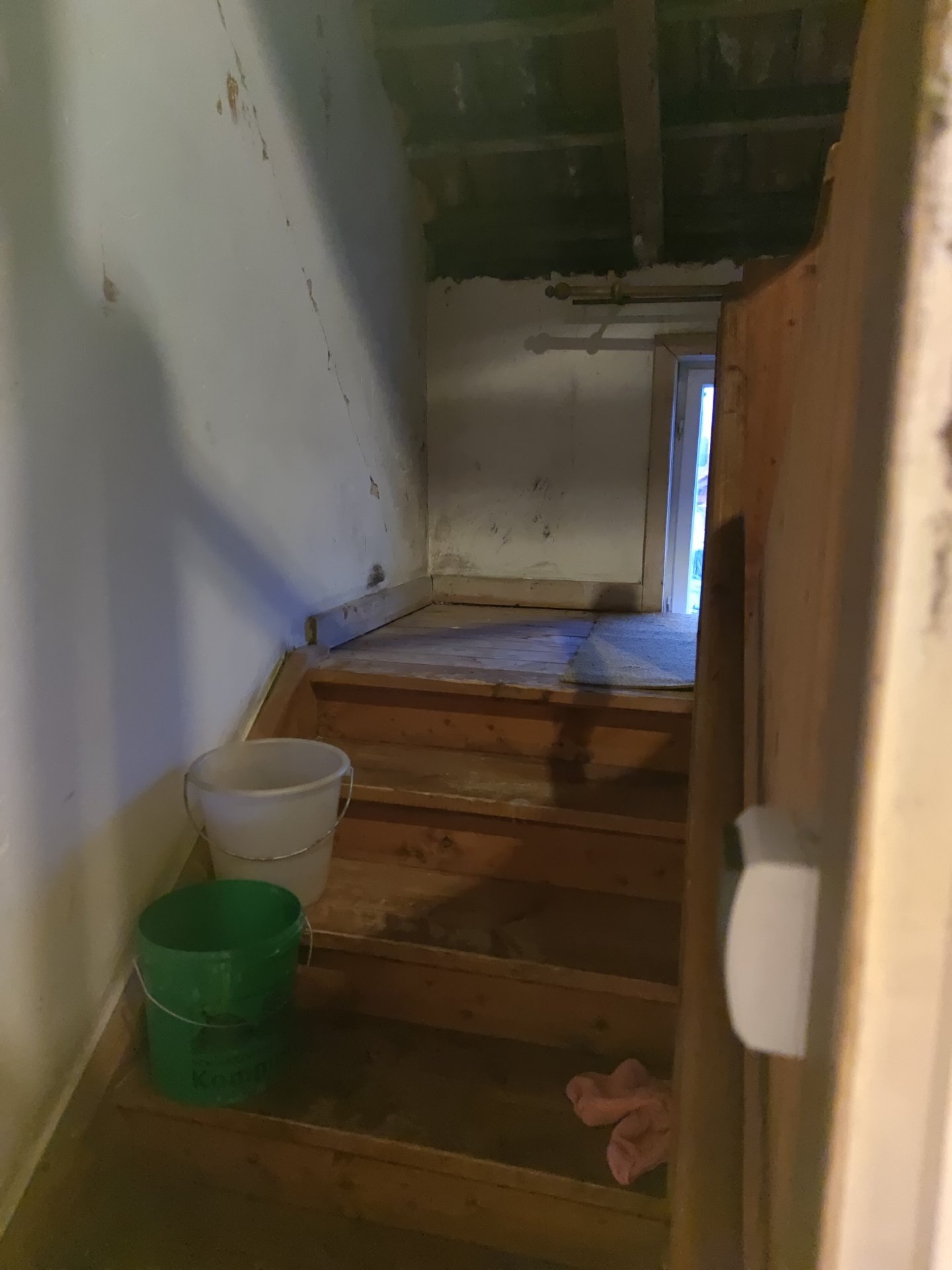

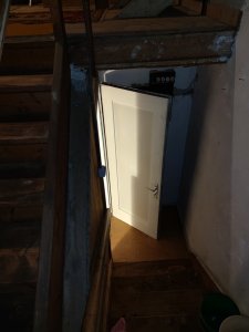

    wir werden zeitnah unser Dach neu eindecken lassen. In dem Zuge möchte ich die oberste Geschossdecke dämmen (lassen).
    Wir haben einen großen Treppenaufgang vom OG hinauf auf den Dachboden. Dieser ist vom Flur im OG durch eine Tür zu Erreichen.
    Wie kann hier die Dämmung sinnvollerweise lückenlos gemacht werden? Die kompletten Treppenstufen und Wände entsprechend abdämmen?
    Oder doch lieber oben auf dem Dachboden eine Art neuen Eingang machen, und da dann alles drum rum mit OSB verkleiden und dies dann dämmen? Bin hier relativ ratlos.
    Wie geht man da am besten ran?

    was spricht für die Lösung einen neuen Eingang zu bauen ? So wie ich das sehe sofern genug platz ist, einfach den Aufgang komplett von oben Dämmen. Unterhalb auf eine Dampfbremse achten von der Warmen Seite her falls keine Luftdichte Schicht vorhanden ist.
