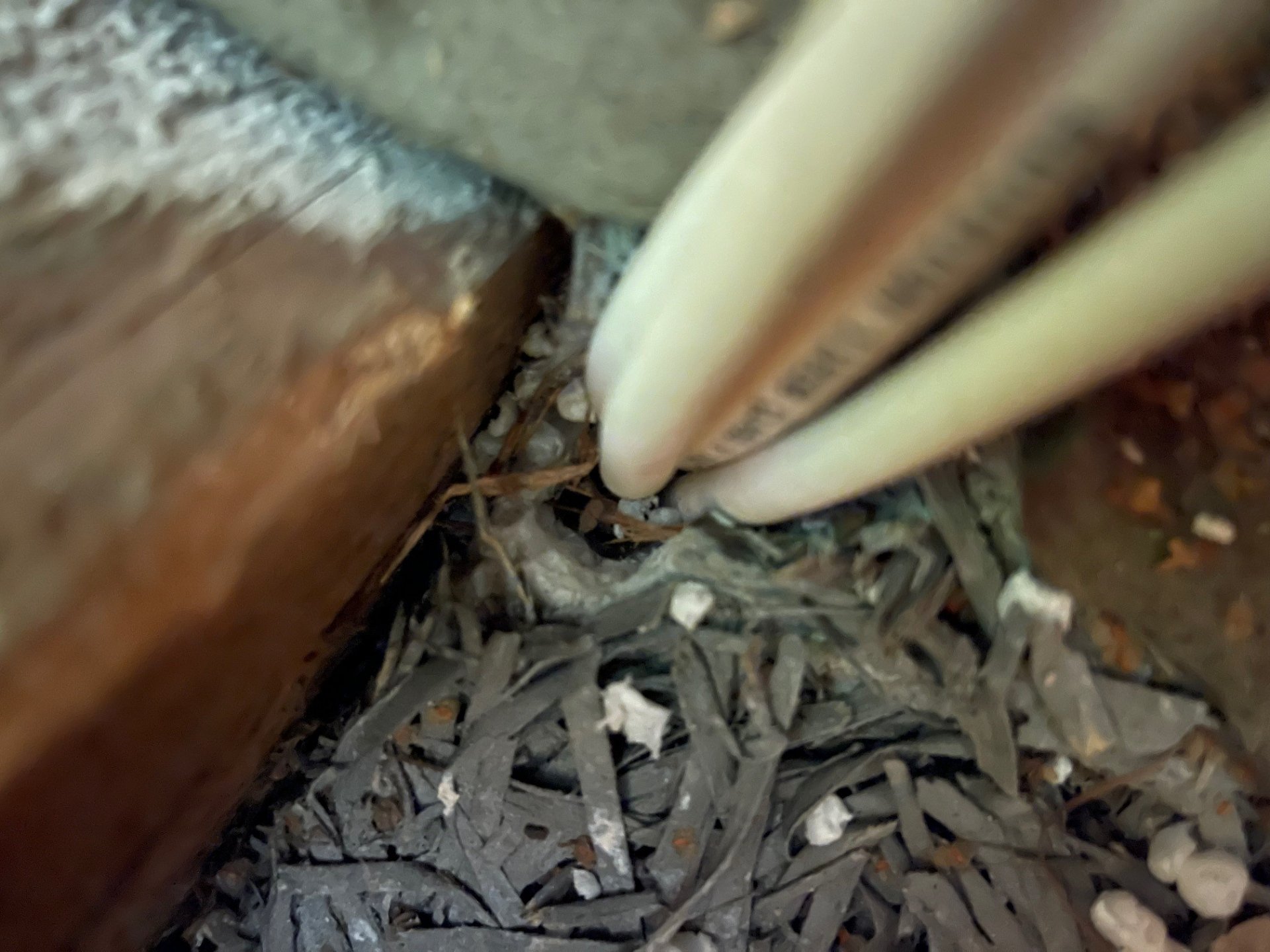

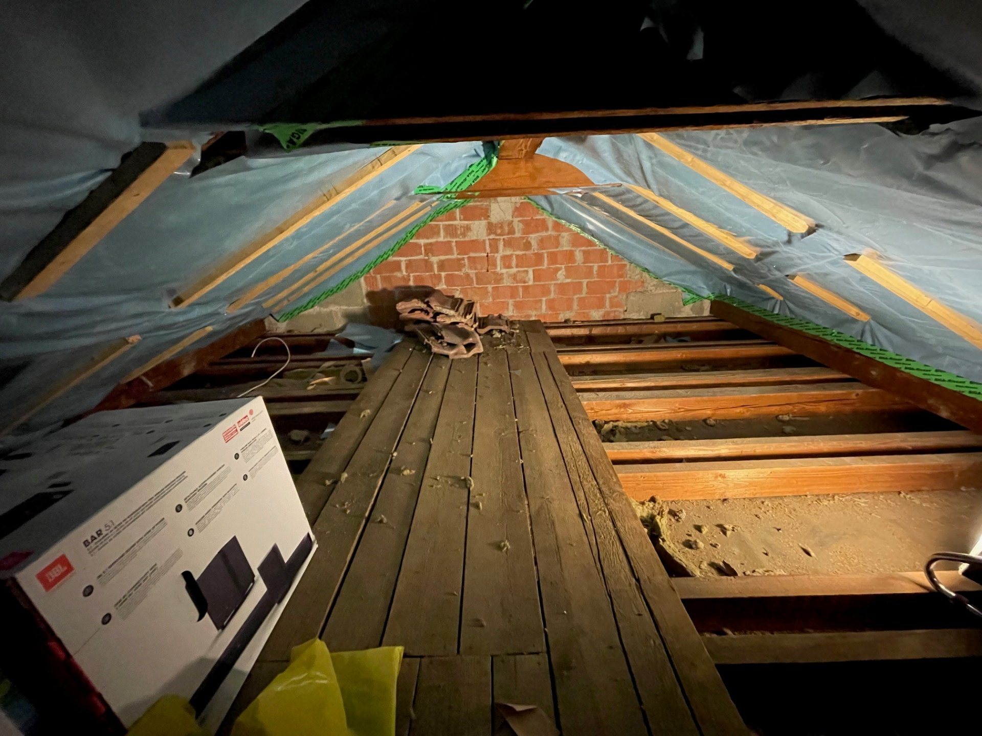

    ich habe mich neu registriert, weil ich in diesem tollen Forum viele interessante Threads mit wertvollen Input gelesen habe.

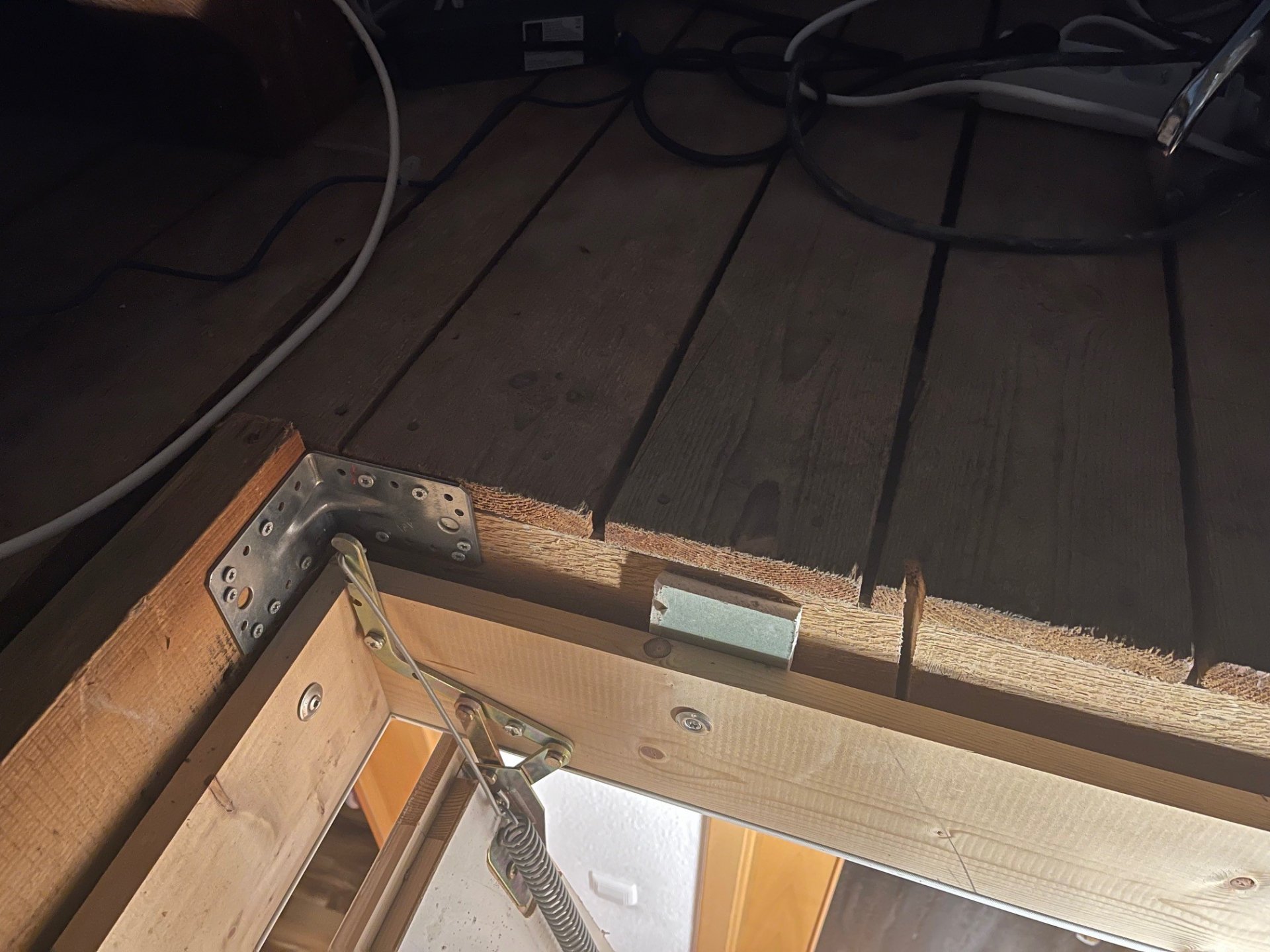

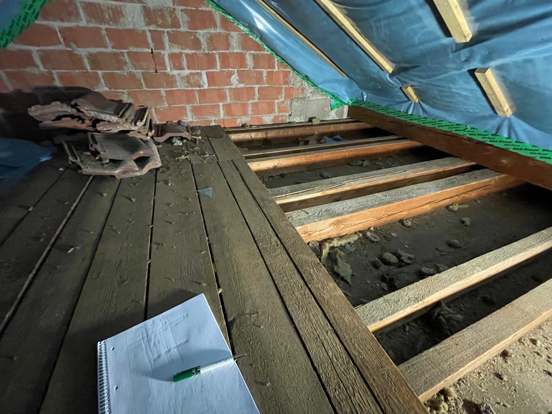

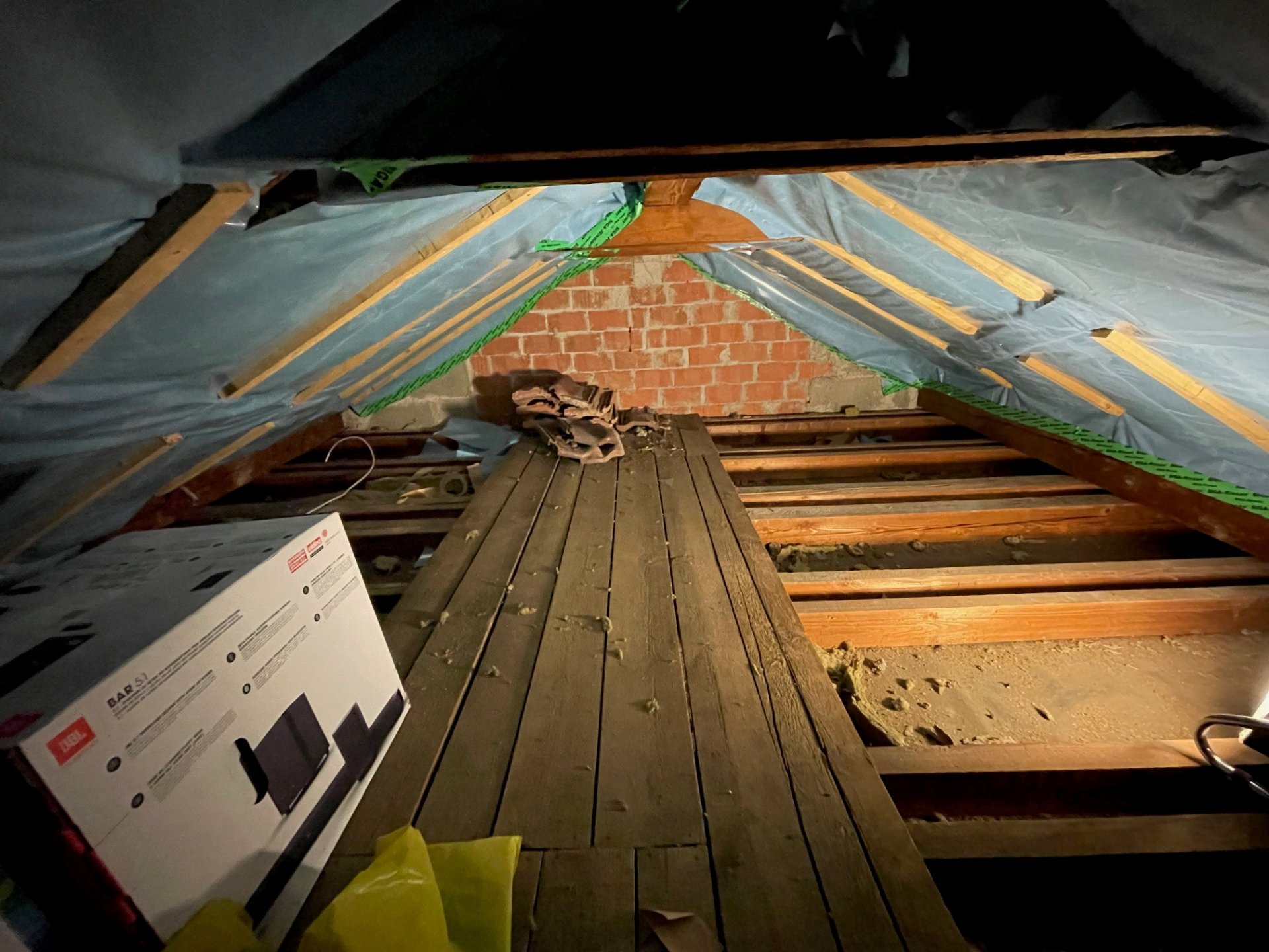

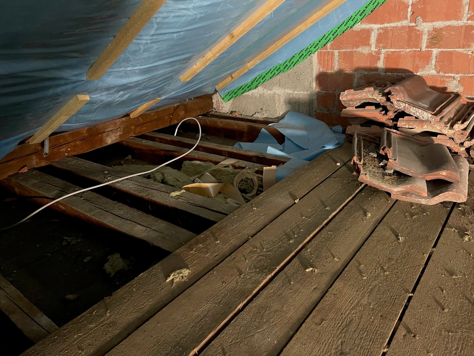

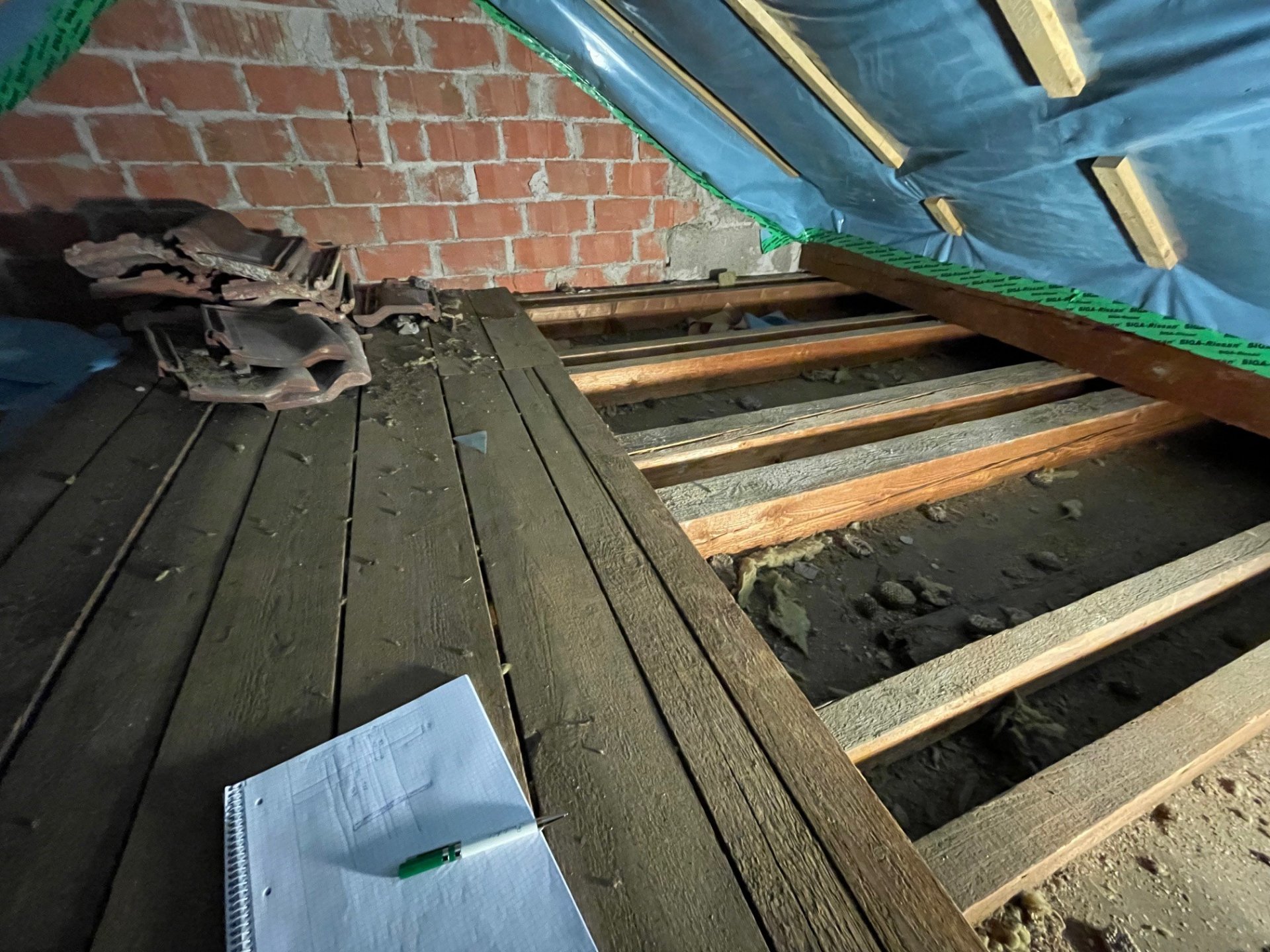

    Unser Haus ist Bj. 1965, unser Dachgeschoss ist ausgebaut, oben im Dachboden wurde 2009 zwar das Dach nachträglich mit Steinwolle 16cm WLG035 gedämmt (Steinwolle), nicht aber der Boden.

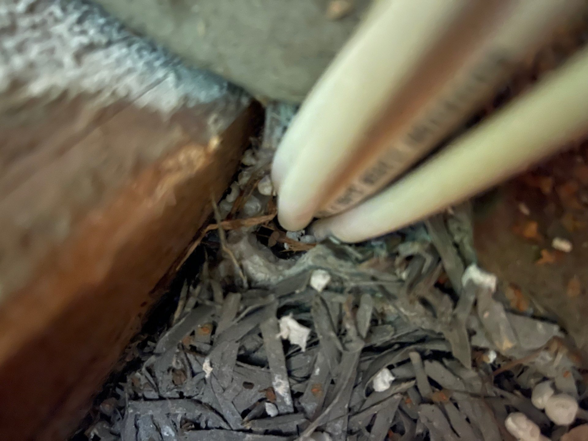

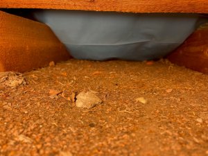

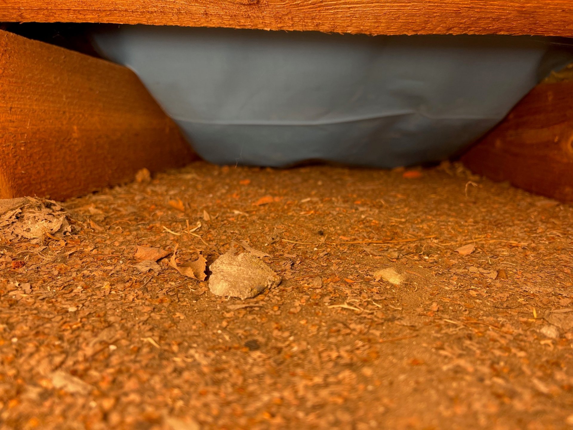

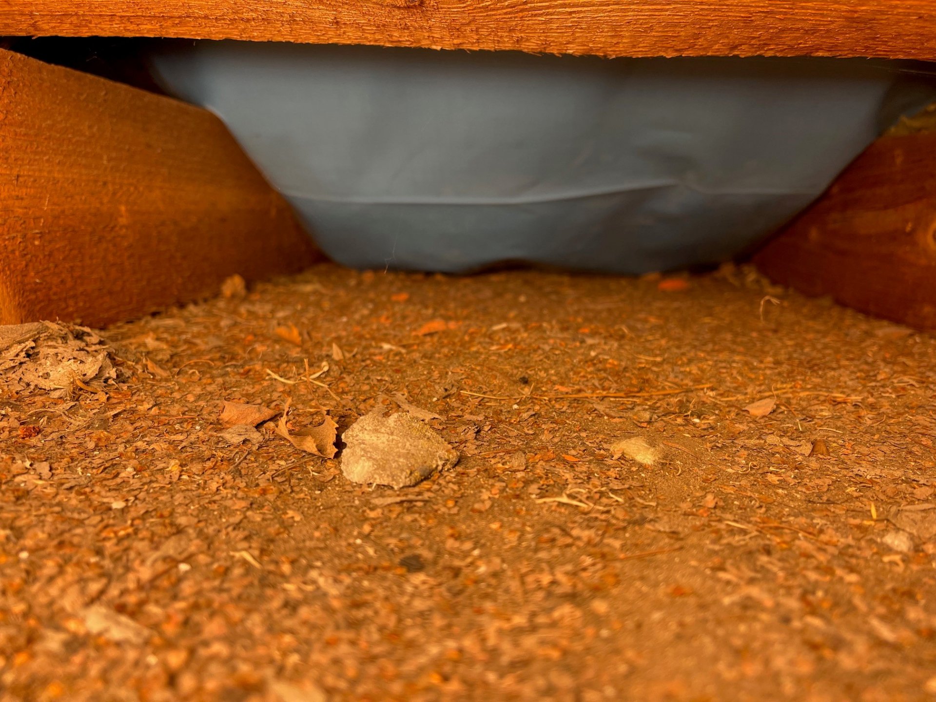

    Dies möchte ich nun nachholen. Die Holzbalken haben 12cm Höhe. Die Zimmerdecken sind verputzt, darüber liegt eine ca. 5cm dicke "Krautsalat", bevor die Holzbalken kommen.
    Ich möchte keinen Fehler machen und irgendwann werden die Holzbalken feucht/schimmelig und nehmen Schaden.
    Eine Dampfbremse soll ja Sinn machen, die warme Seite von der Dämmung zu trennen. Das geht bei mir aber nicht, ich kann von unten nicht die Decke aufreißen und von oben sind die Holzbalken dazwischen. Wenn ich nun von oben die Gefächer und auch das Holz mit Dampfbremse abdichten soll (was sich extrem schwer realisieren lassen würde), wäre ja das Holz mit im warmen Bereich. Weil das Holz wie eine Dämmung wäre, könnte sich doch Kondenswasser bilden (oben, also wenn ich im Dachspitz drauf schaue).
    Deswegen überlege ich, ob die Folie eher kontraproduktiv wäre in dieser Konstellation?!
    Zwei Vorgehensweisen habe ich überlegt:
    1.
    • 12cm Dämmung in die Gefächer drücken, Steinwolle (wlg032) oder flexible Holzfaserdämmstoff (wlg036-040)
    • Dann den kompletten Boden mit Dampfbremse abdichten
    • Nochmal eine Schicht festen Holzfaserdämmstoff drüber legen (6-8cm dick)
    • Darüber Laminat, Linoleum o.ä. verlegen
    => bringt die Dampfbremse überhaupt etwas oder wäre sie vielleicht sogar kontraproduktiv, weil aufsteigende Feuchtigkeit an das diffusinsoffene feste Holzfaserdämmstoff weitergegeben werden soll?
    2.
    • Auch hier 12cm Dämmung in die Gefächer drücken, Steinwolle (wlg032) oder flexible Holzfaserdämmstoff (wlg036-040)
    • Keine Dampfbremse
    • Rauspund 21mm dick oder ESB Platten (nicht OSB) verlegen
    => sind die 12cm Dämmung ausreichend? Falls ja, wäre die Idee dass entstehende/aufsteigende Feuchtigkeit zwischen den Rauspund Fugen in den Raum abgegeben werden soll
    Für mich ist Prio 1, dass die Holzbalken keinen Schaden nehmen durch irgendwelche Feuchtigkeit/Kondenswasser.
    Außerdem möchte ich, wenn ich schon dran bin, so effektiv wie möglich dämmen, damit wir in den Zimmern drunter davon profitieren.
    Aber gleichzeitig auch nicht unnötig dick dämmen.
    Vielen Dank für jeden Hilfe, für jeden Tipp!

  2. #2 simon84, 18.02.2023
    23.326
    6.940
    was genau ist denn das Problem mit der Dämmung vom Dach ?
    Ich würde da gar nix am Boden dämmen

  3. #3 maier35, 18.02.2023
    maier35
    maier35
    18.02.2023
    Ich habe testhalber ein Smart-Thermometer oben ins Dachstuhl gelegt.
    Wenn wir in den Räumen drunter heizen, steigt im Dachboden die Temperatur -relativ schnell.
    Mein Gedanke war, dass durch eine gute Dämmung die Wärme länger in der Wohnung bleibt und im Sommer weniger Hitze von oben in die Räume kommt.

    Macht man normalerweise so:
    Dampfbremse auf die Heraklith legen. Dann an Deckenbalken hoch, drüber, runter usw.
    Alle Stöße überlappen lassen und gut verkleben....
  5. #5 simon84, 18.02.2023
    23.326
    6.940
    aber halb schwanger geht nicht so gut, besonders für die Anforderung im Sommer
    klar wird es oben im Speicher warm, deshalb ist doch das Dach gedämmt.
    im Sommer bringt die zusätzliche Dämmung vermutlich auch nicht so viel, da müsstest du den Speicher belüften, und das macht ja die gesamte dachdämmung wieder sinnlos
    gegen die aufheizung durch Sonnen Einstrahlung auf die Ziegel hilft eine PV Anlage ganz gut
