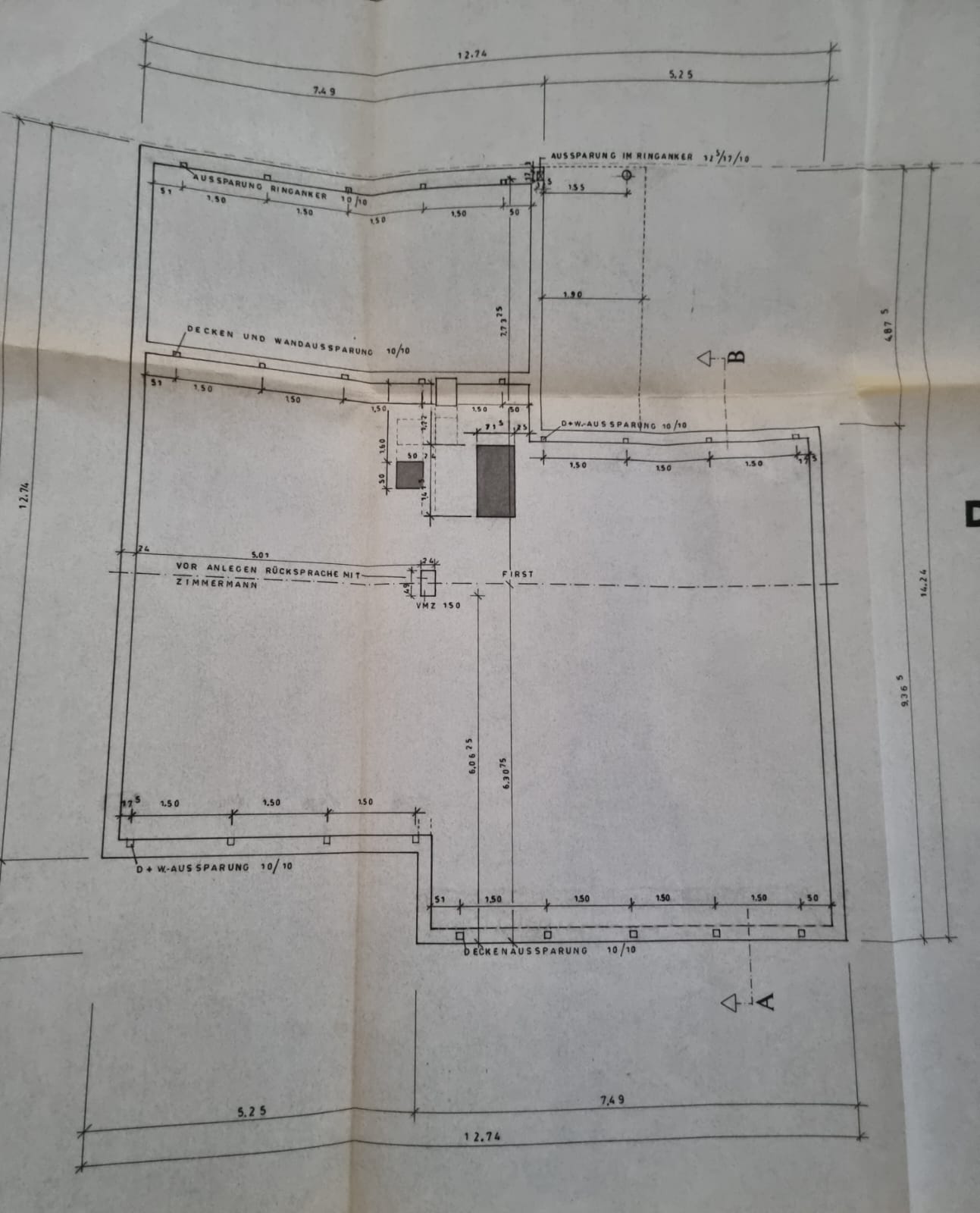

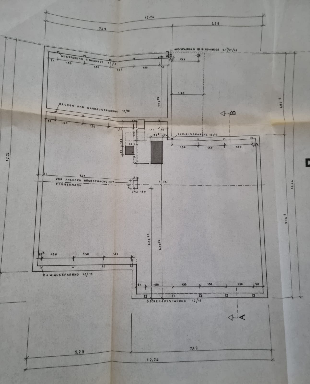

    bei uns steht eine Dachbodendämmung an um die GEG zu erfüllen (0,14)
    Ich würde gern das geplante Vorhaben von den Experten hier im Forum prüfen lassen.
    Unsere Situation ist wie folgt:
    Dachboden mit Betondecke 119qm
    Dach ist mit Frankfurter Pfannen gelegt, Unterspannbahn durch UV Licht zerschlissen, Dach aber komplett dicht
    Lösungsskizze:
    18qm selten begehbar (Schornsteinfeger) bzw. leichte Lasten (< 10kg pro qm), Dachtreppe soll verschiebbare Auflage mit Dämmung bekommen. All dies mittels Verlage von Tegarock L 2x14cm
    101qm nicht begehbar, Verlage von Dämmfilz 2x14cm
    Teile:
    Rockwool Varirock 035 Dämmfilz, 1000 mm breit
    203qm = 14cm x2 x 101qm
    58 Stück
    Sowie:
    Tegarock l
    36 qm = 2x14cm x 18qm
    20 Stück
    Habt ihr Anmerkungen zur Lösungsskizze?
    Vielen Dank vorab!
    Johannes
