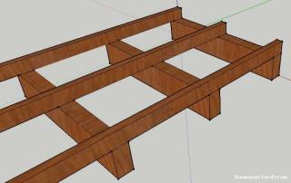

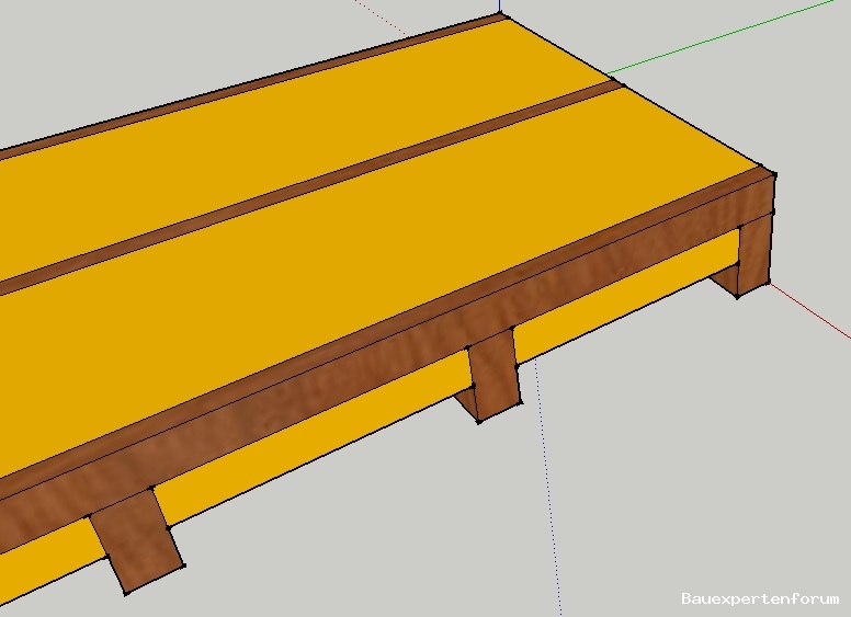

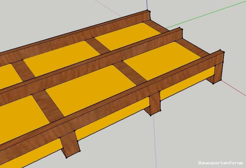

    Hallo liebe Bauexperten wir sind gerade dabei die Dämmung der obersten Geschossdecke für unseren Neubau zu planen. Vom Wärmeschutznachweis ist vorgesehen das zwischen der Balkenlage 20 cm Klemmfilz eingebracht werden. Da wir aber Einbaulampen zwischen die Balkendecke setzen wollen und mir die Kältebrücke im Bereich der Balken als unvorteilhaft erscheint. Wollten wir stattdessen folgende Dämmung umsetzen.
    1. Klimamembran aufbringen
    2. 10cm Klemmfilz zwischen die Balkenlage klemmen
    3. Die Balkenlkage mit 10cm hohen Lagerhölzern welche quer zur Balkenlage liegen erhöhen
    4. und dann nocheinmal 10cm Klemmfilz zwischen die Lagerhölzer
    5. OSB Platten auf die Lagerhölzer
    6. Gipskarton von unten
    Dadurch gewinnen wir 10cm Luftraum für unsere Einbaulampen und haben die Balkenlage mit 10cm Klemmfilz gedämmt.
    Was haltet Ihr von dieser Version?
    Könnten irgendwelche Probleme auftreten wenn wir so vorgehen?
    Für Meinungen und Vorschläge sind wir sehr dankbar.
    Hier nochmal in Bildern was ich oben versucht habe zu beschreiben.
    :D
    [​IMG][​IMG][​IMG]

    wie stellst du dir die herstellung der Luftdichtigkeit auf der Unterseite vor? Nur an den Sparren ankleben? Oder willst du Hoch-Runter-Hoch-Runter mit der Folie?
    Im Grunde spricht nicht allzuviel gegen deine Vorgehensweise, die Anschlüsse müssen halt gelöst werden...

    Jup hoch runter hoch runter. Also über die balkenlage dann die 10cm nach unten für die untere Dämmschicht und über den nächsten Balken. Das Ganze natürlich vor der Querverlattung mit den Lagerhölzern.
    Du meinst die anschlüsse an die Hauswand?
    Kann man da nicht mit dem Klemmfilz durchdämmen?

    Die angedachte Montagevariante wird in der Praxis selbst von Trockenbauprofis kaum beherrscht.
    Meine Bedenken:
    Die DIN 4108-07 sieht die von warm auf kalt wechselnde Verlegeweise der auch als Luftdichtheitsschicht fungierenden Dampfbremse als kritisch an und empfiehlt, dies zu vermeiden.
    Keinesfalls ist die Folie zwischen den 2 Dämmschichten anzuordnen.
    Die von den einschlägigen Systemanbietern entwickelten Montagehinweise sind peinlichst genau zu befolgen, da ansonsten ein relativ hohes Schadenspotential besteht.
    Zur Herstellung aller Anschlüsse, Durchdringungen etc. der Luftdichtheitsebene sollte man sich im Voraus intensiv informieren.
    Die Deckschicht aus OSB-Platten würde ich alternativ besser als Rauspundebene ausbilden, da es hier genau um den feuchtetechnisch kritischen Teilbereich geht ...
    Vielleicht bringt die Suchfunktion ansprechende Hinweise für eine Optimierung des Beleuchtungssystems ...
