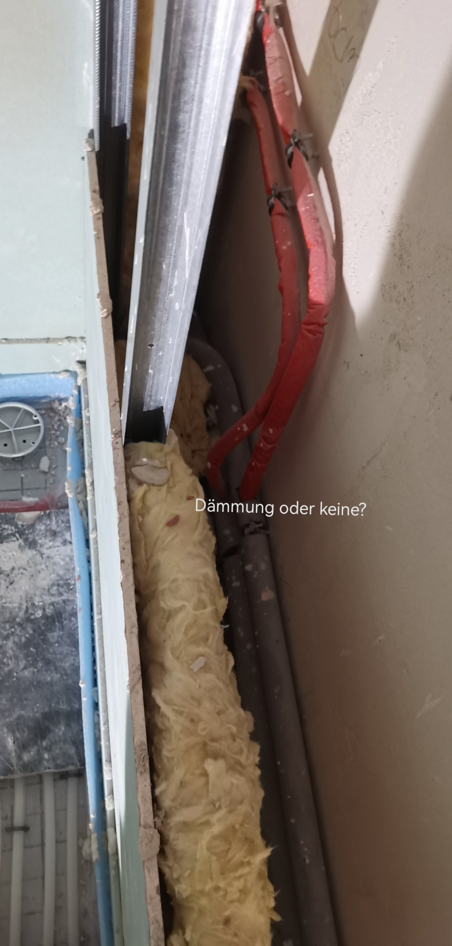

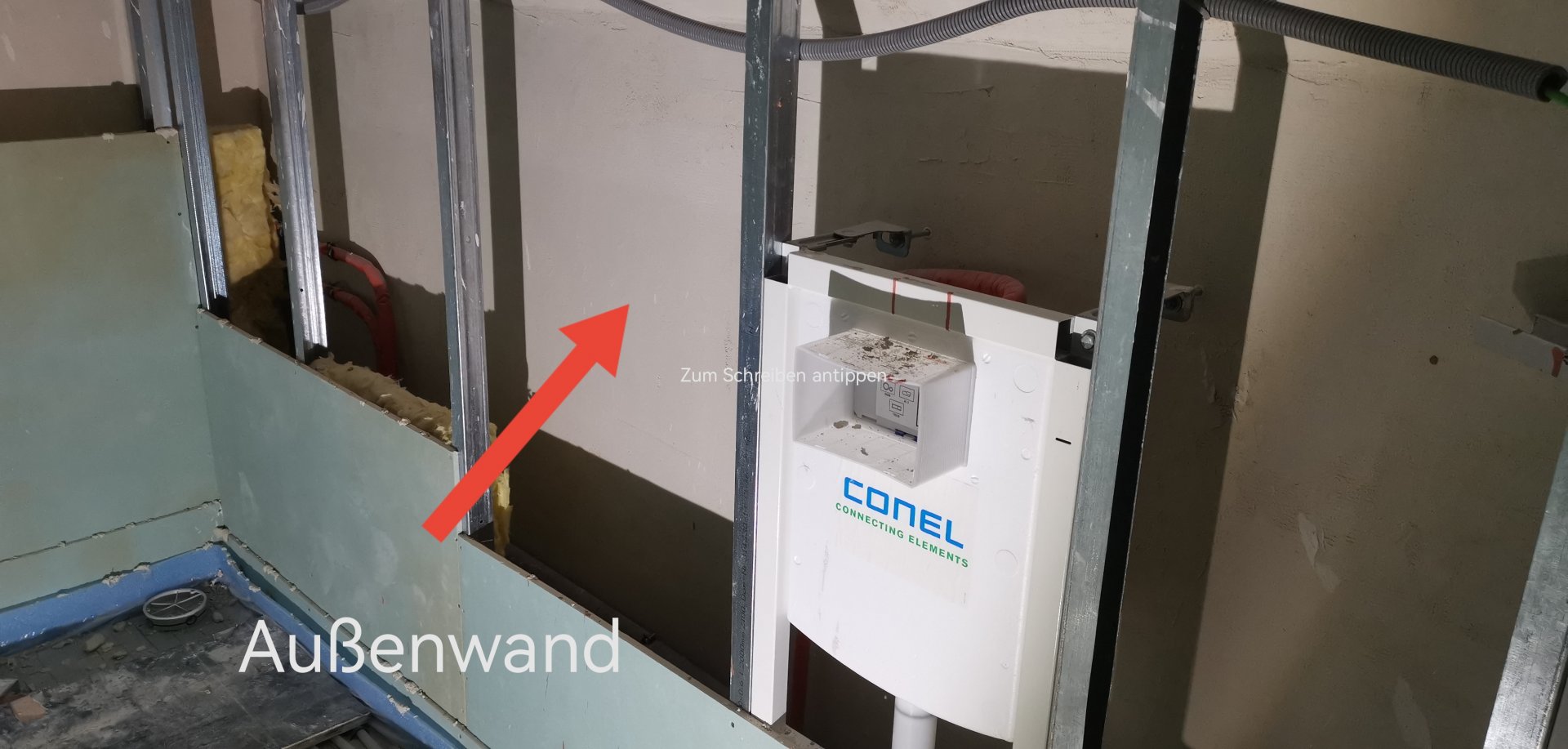

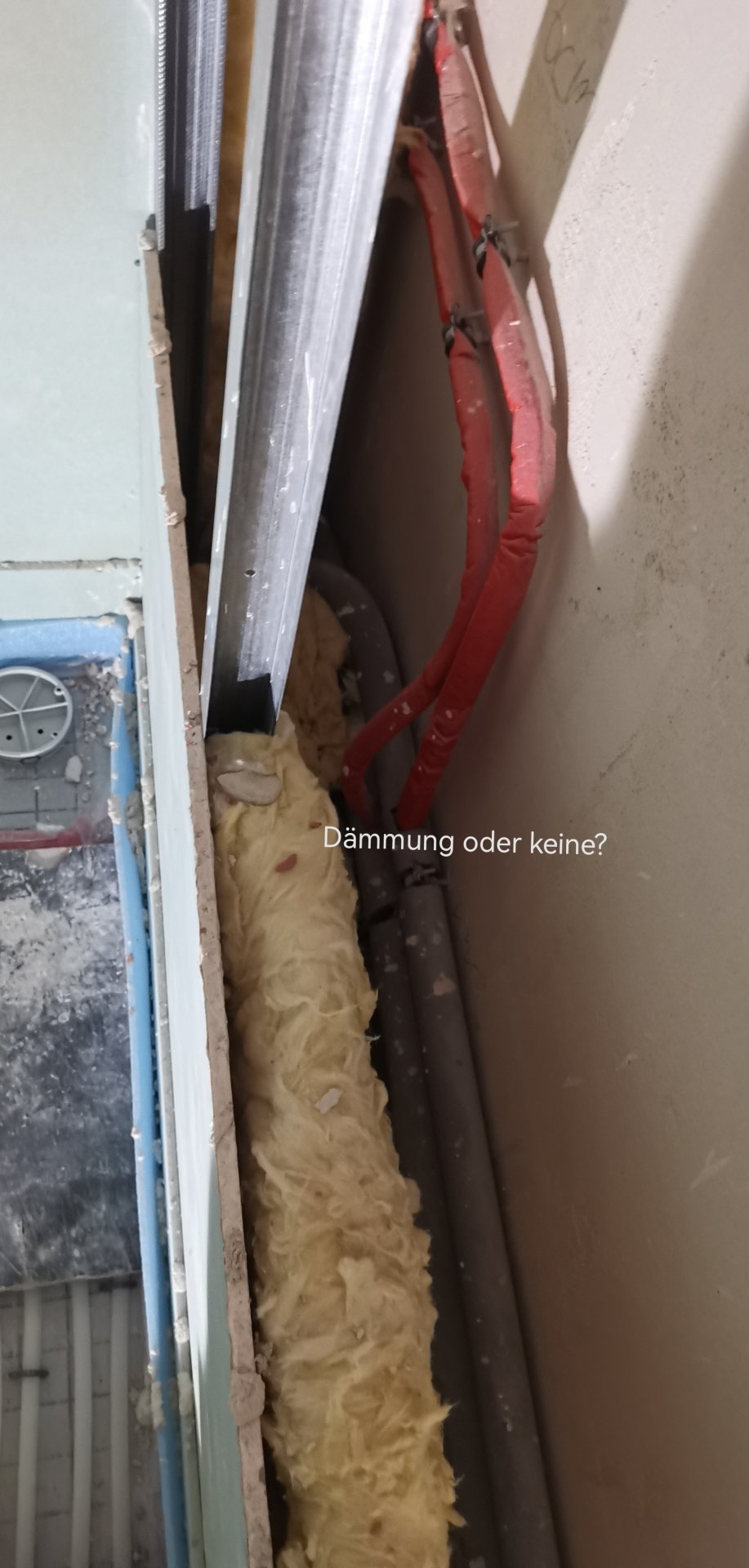

    Hi allerseits.
    Ich bin gerade dabei mein Badezimmer mit Trockenbau zu verbauen.

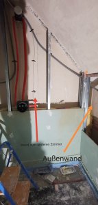

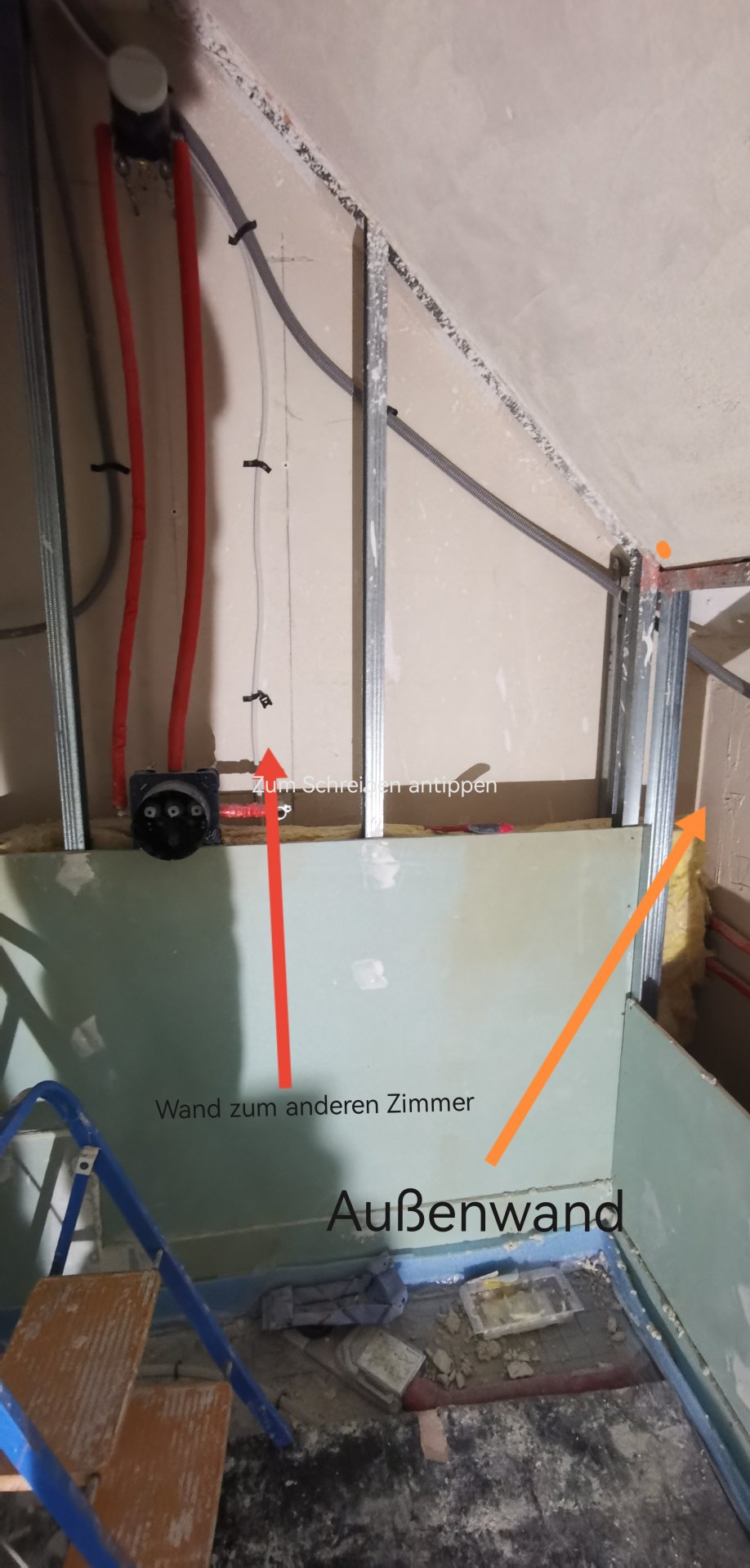

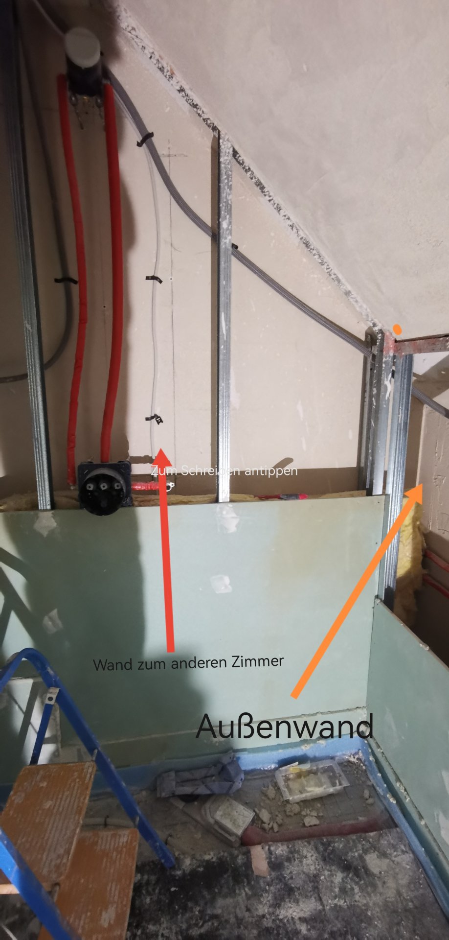

    Meine erste Frage. Würdet ihr Dämmung in der Dusche unterbringen wegen Schallschutz zum anderen Zimmer? Eine Folie wäre in dem Fall nicht nötig, da kein Übergang zur einer Wand nach außen. Müsse man aber an der Stelle in der Schräge in der oberen Ecke einen Abstand zur Außenwand halten? D.h. ein kleine Lücke lassen?
    Würde das überhaupt wegen des Schallschutzes was bringen? Dahinter ist eine 17,5 Wand aus Porenbeton.
    Dann zur Außenwand.
    Würdet ihr hinter der Trockenbauwand noch Wolle anbringen, um die Rohre zu dämmen? Bringt an der Stelle das was? Und wenn, dann wieder mit Abstand zur Außenwand, weil ich wahrscheinlich die Folie wie man es beim Dachgeschoss kennt nicht mehr vernünftig und dicht anbringen kann oder würdet ihr eher das Ganze leer lassen?
    Ich stelle mir das grade so vor, dass, wenn die Trockenbau Wand nicht existieren würde, ich die verputze Wand hätte und das würde ja auch reichen.
    Könnt ihr mir da ein paar Tipps geben?
    Danke.

    Da ist ja auch alles verbaut worden was noch da war. UW Profile statt CW Profile als Ständerwerk.
    Du baust dir hier eine 1A Wärmebrücke, An der Außenwand müsste eine Folie angebracht werden, dafür ist aber die Unterkonstruktion falsch gebaut, denn die durchgehende TB-Wand ist die zur Innenwand und nicht zur Außenwand. Also kannst du im Grunde die Dampfbremse über die ganze Vorsatzschale ziehen. Dämmen zum Nachbarraum bringt höchstens was gegen Geräusche im Raum, für Gräusche aus dem Abfluss eher weniger, wenn du nicht zwischen anderem Raum und Rohr dämmst. Dämmung zur Außenwand bringt dir hier keinen nennenswerten Vorteil, aber wenn man eh schon Dämmung reinpackt, dann geht das halt mit.

    Ja, das mit dem Ständerwerk ist verkackt, kann ich nicht mehr ändern. Ich habe mir schon gedacht, dass die Dämmung ohne Dampfbremse fehl am Platze wäre. Wie du schon beschrieben hast, würde das sowieso nichts nützen, denn ich betrachte es so als ob die TB-Wand nicht existieren würde und ich den Raum direkt wie ein Raum nutzen würde. Da wäre die Außenwand direkt da. So ist die Außenwand mit der TB-Wand getrennt und hat einen Luftraum.

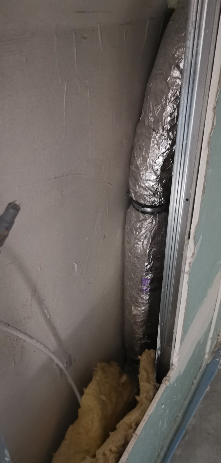

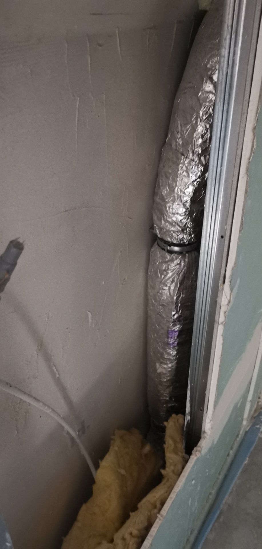

    1,5m vor dem Bogen und nach oben ist das Rohr, das für die Entlüftung durch das Dach geführt wird (siehe Foto), gedämmt. Da entsteht auch kein Kondensat und es funktioniert. Müsste ich das Rohr noch mehr nach Innen dämmen oder reicht das aus? Denn das Rohr ist schon etwas kühl, wenn ich es anfasse, möchte somit nicht riskieren, dass hinter der TB-Wand es vom Rohr runtertropft, wenn die warme Luft und das kühlere Rohr trifft.
    Was ich aber nicht verstehe, ist dein Satz, den du geschrieben hast, sieht Zitat. Meinst du damit, dass ich eigentlich die Folie auf das Ständerwerk abringen müsste und dann die Gipskartonplatte? Oder was meinst du mit, dass die TB-Wand zur Innenwand und nicht zur Außenwand ist.
    Was die Dämmung zwischen den Räumen angeht, ja, da wollte ich den Schall verhindern, aber ich weiß nicht, wenn ich Dämmung hinter dem Duschkopf anbringe ob auf der anderen Seite im anderen Raum verhindert wird, dass Schall entsteht, wenn man duscht.
    Und ich hatte leider keine andere Wahl als eine TB-Wand davor zu stellen, da ja die ganzen Rohre versteckt werden mussten.
