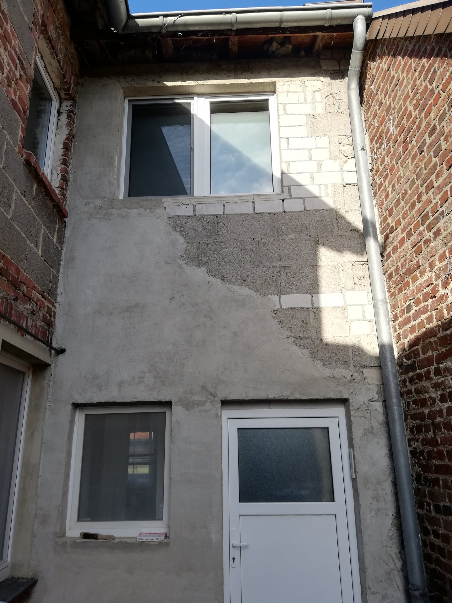

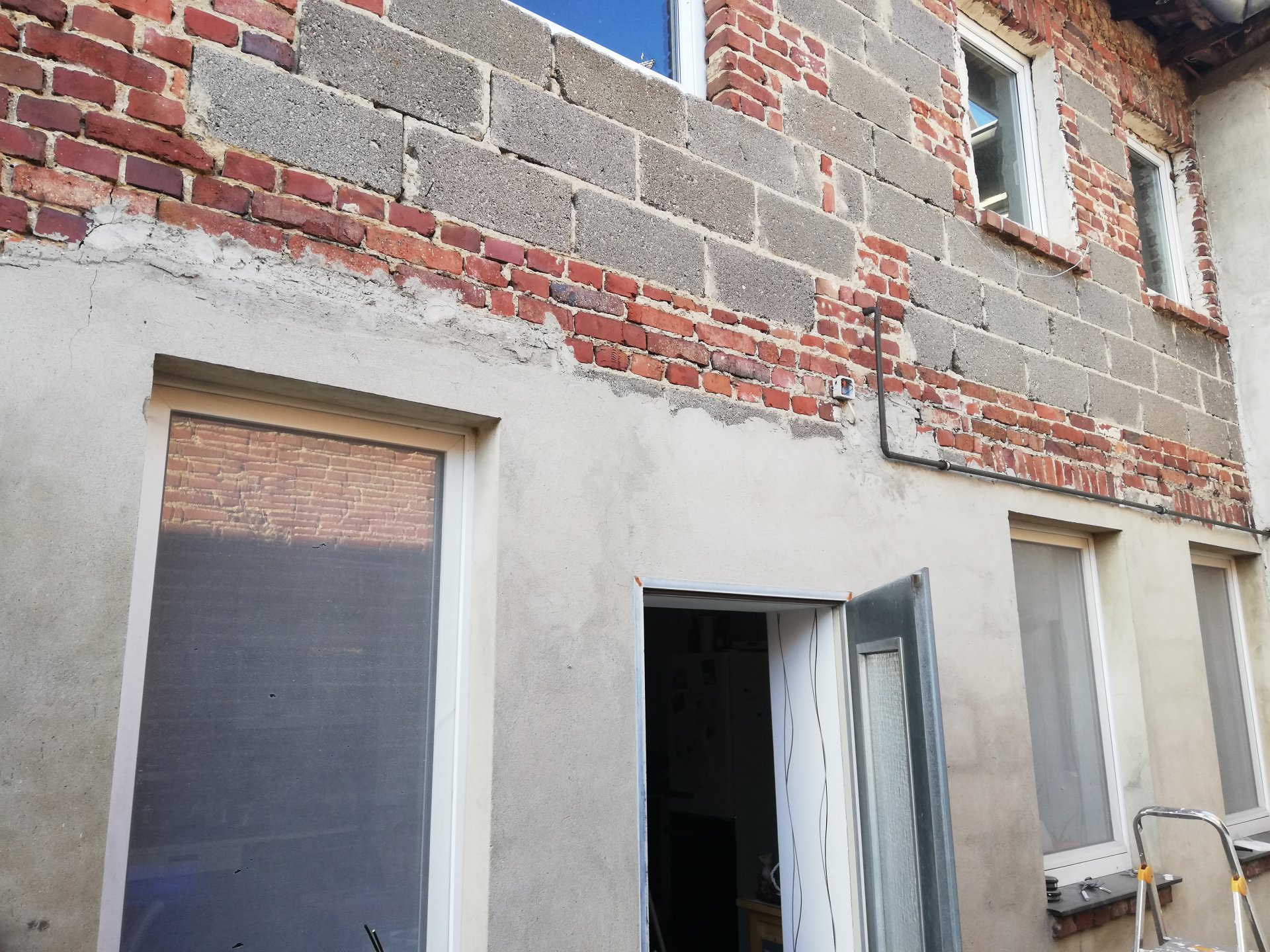

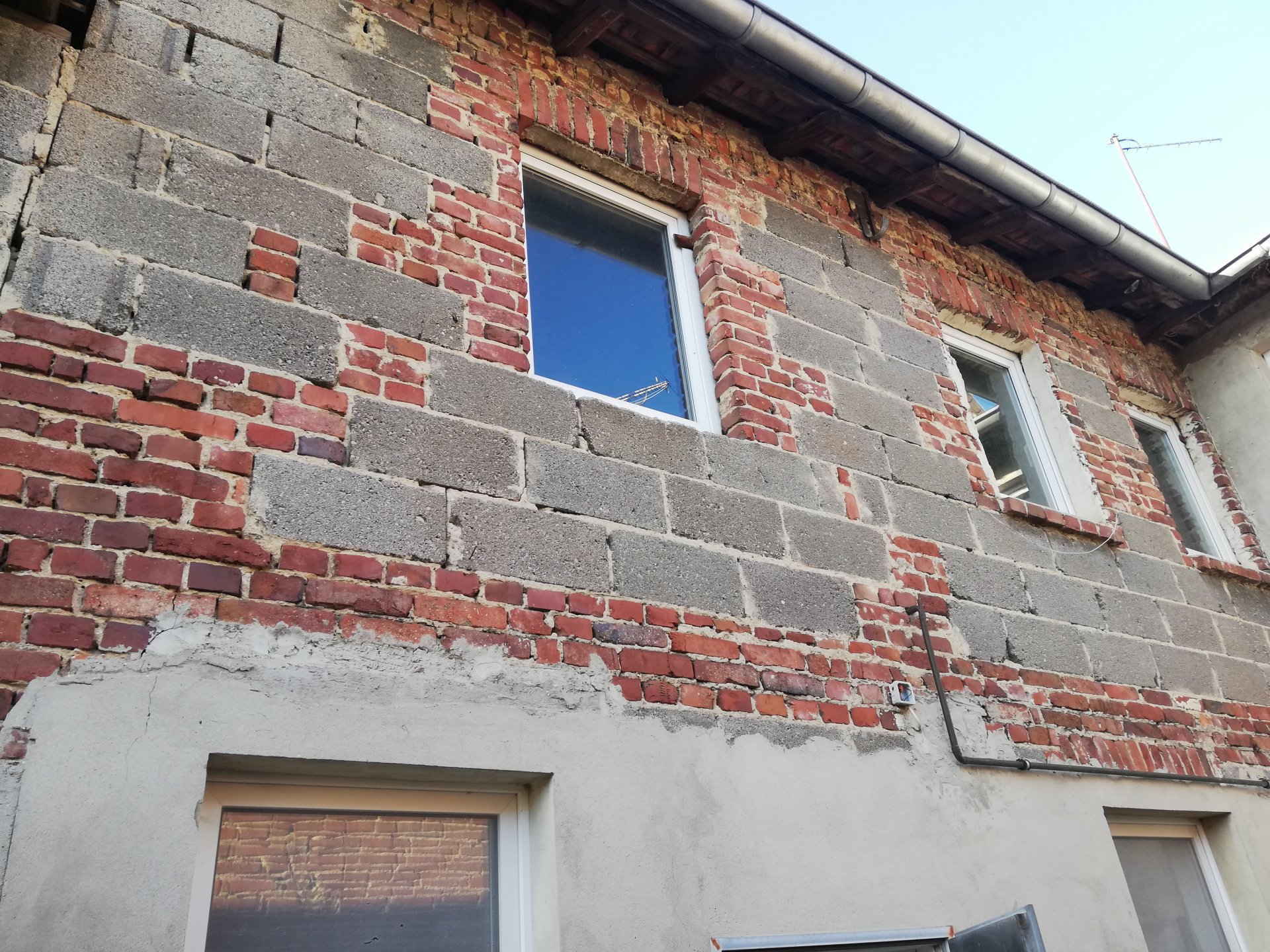

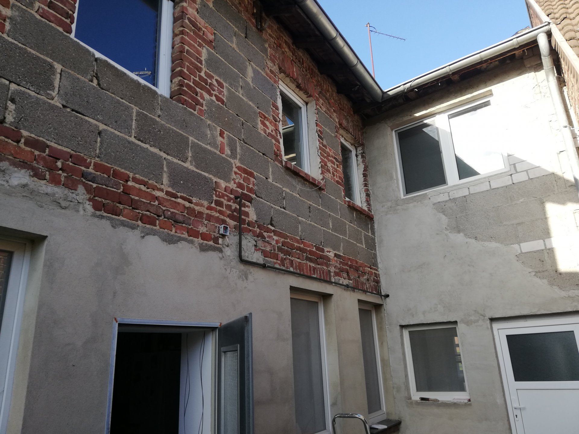

    Wir haben uns einen Altbau gekauft und wollen die Wände zum Hof endlich schützen. Es ist ein Reihenhaus und die Front des Hauses ist geklinkert. Wie auf den Bildern zu sehen ist, bestehen die mauern zum Hof aus misch steinen.
    Ich hatte jetzt 3 Firmen hier mit 3 verschiedenen Meinungen. Von nur putz bis komplet Dämmen. Der eine sagt Dämmen würde auf Dauer mehr schaden, der andere sagt das Gegenteil und der 3te sagt kalkputz reicht.
    Da sich das auch in den Kosten wieder spiegelt, ist guter Rat teuer.
    Ich hoffe hier Vllt auf den ein oder anderen Tipp der mir die Entscheidung leichter macht.
    Wenn noch mehr Infos gebraucht werden, einfach schreiben welche.
    Schon mal danke!

    Selbst genutzt ? Ich würde auf jeden Fall dämmen, meine persönliche Meinung

    Würde ich auch machen.
    Beim Dämmen geht es nicht nur um Heizkostenersparnis. Ein großer Punkt ist auch die Behaglichkeit. Die Wände sind im Winter signifikant wärmer und "strahlen" nicht so eine Kälte ab.
    Je nach Dämmung merkt man auch in heißen Sommern eine deutliche Verbesserung im Raum.
    Zusätzlich hat man deutlich weniger Schimmelprobleme. Die Plastefenster sind mit Sicherheit deutlich besser im U-Wert als diese 24er Ziegelwand.
    Selbst wenn du eine 36er Wand annimste sind die roten Ziegel, selbst bei 1400er Bauweise im Bereich U-Wert 1.3. Sind es 2000er Vollziegel liegen wir bei 1.8. Das schlagen die Plastefenster mit Sicherheit sofern die nicht schon 30 Jahre alt sind. Ne 24er Wand ist dementsprechend noch viel mieser.

    Bei derartigen Wänden ist Dämmung neben Schimmelvorbeugung, Heizkosteneinsparung, Hitzeschutz und angenehmerem Wohngefühl auch wirtschaftlich gesehen sicher sinnvoller als nur Putz aufzutragen-
    von gesetzlichen Anforderungen ganz abgesehen.
    Wenn die Fassade gedämmt wird könnten mit dem Fensterneueinbau ggf gleich zB Fensterformate/ -Positionen geändert,ein Balkon eingebaut werden etc ohne die Notwendigkeit von Beiputzarbeiten.
    Es ist sinnvoll ca 30 cm unter dem Bodenniveau zu dämmen, um Wärmebrücken zu vermeiden.
    Perimeterdämmung nur mit Glasschaumplatten oder XPS-Platten- kein EPS!
    Bei Dämmung mit Stegträgern, Holzfaserplatten und Zelluloseeinblasdämmung muß dabei kein Außenputz/ Beiarbeiten erfolgen, um eine ebene Auflage für Dämmplatten zu erhalten.
    Dämmung schadet hier definitiv nicht- zumindest wenn sie mit diffusionsfähigen, kapillaren Materialien ausgeführt wird- also kein EPS an die Fassade.
    Bei neuen Fenstern Lüftungskonzept erstellen.

    Es greift die EnEv !!!
    Also beachten..eventuell ist ne Dämmung Pflicht und damit notwendig
    richtig ausgeführt ist dafür auch ein Zuschuss von 20 % zu bekommen....

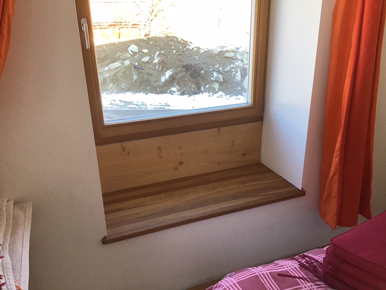

    Fenster bei dem jetzigen Einbaustand zu versetzen wäre ja sehr leicht.
    Wenn die außen in die Dämmebene gesetzt werden können die Rahmen voll überdämmt werden,
    was den U-Wert erheblich verbessert und es ergeben sich innenseitig breite, gut nutzbare Fensterbänke.
    Bei dem abgebildeten Fenster habe ich die Fensteröffnung nach unten vergrößert und die Wandfläche unterhalb des Fensters so gedämmt, dass mindestens derselbe U-Wert wie beim Fenster 0,8 W/m2K) erreicht wird.
    Läßt sich als Sitzbank oder Ablagefläche nutzen oder als Platz für einen Einbauschrank
