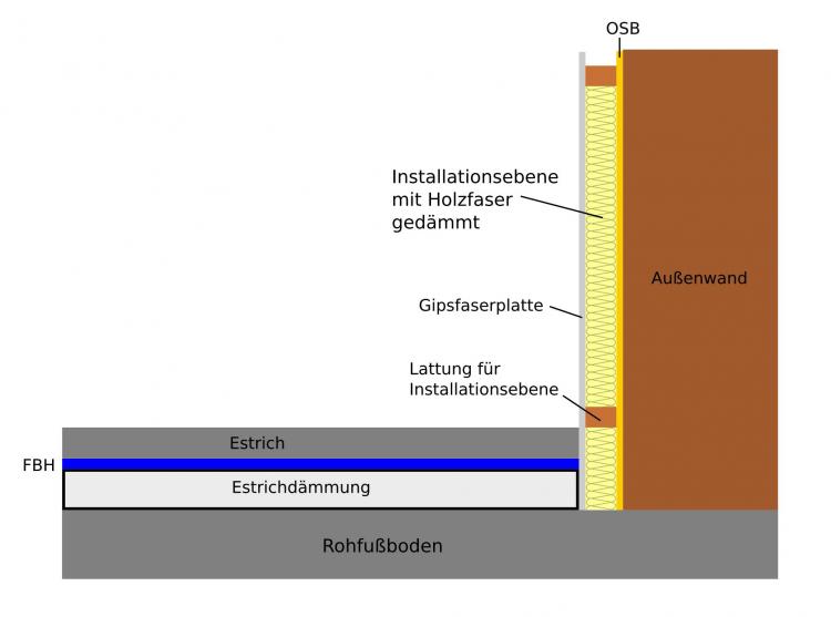

    erklärt mir jemand die Vor- und Nachteile bzw. ob eine der beiden Wandaufbauten (siehe angehängte Skizzen mit vereinfachter Darstellung) mit Installationsebene nicht geeignet sind?
    Bei der 1. Variante geht die Estrichdämmung bis zur Außenwand-OSB-Platte. Und die Holzfaserdämmung geht dementsprechend zur Oberkante der Estrichdämmung.

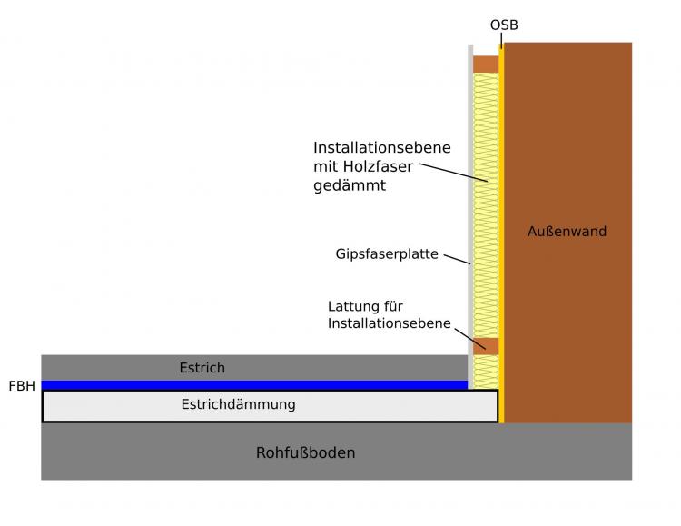

    Bei der 2. Variante geht die Holzfaserdämmung bis auf den Rohfußboden und die Estrichdämmung schließt an die Gipsfaserplatte an.
    Für mein Laienverständnis wäre doch die 2. Variante in der Praxis einfacher umzusetzen, da die Wand vor dem Estrich kommt. So könnte man die Holzfaserdämmung am Rohfußboden enden lassen und dann mit Gipsfaserplatten beplanken (bzw. die Gipsfaserplatte endet über dem Rohfußboden). Bei der Variante 1 müsste man den Platz für die Estrichdämmung sowohl in der Holzfaserdämmung als auch in der Gipsfaserplatte (Sägeaufwand) aussparen.
    Über eine Erläuterung wurde ich mich sehr freuen. Vielen Dank

    V2. Habe ich noch nie anders ausgeführt und mir fällt auch kein Grund ein, warum man es anders machen sollte.
    Bei den Innenwänden läuft der Estrich samt Dämmung ja auch gegen die Gipsfaserplatte...

    Hi worlde,
    ich empfehle dir auch Variante 2, da diese die in der Praxis gängige Ausführung ist.
