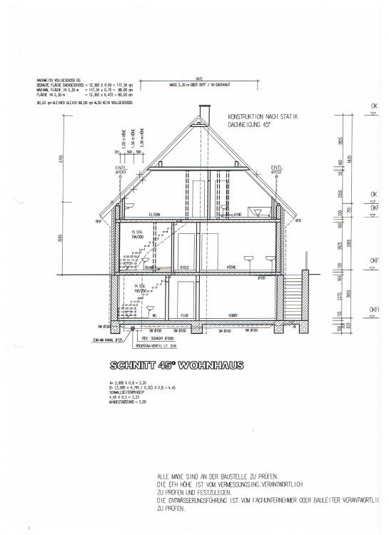

    Folgende Situation: Das Dachgeschoss wurde mit 160mm Vollsparrendämmung gedämmt, hierauf ist anschließend die luftdichte Folie gekommen. Dann nochmal zusätzlich 5cm Dämmung um die Sparren abzudecken.
    Zusätzlich ist der Spitzboden gedämmt, allerdings wurde hier seinerzeit die Dämmung nicht vollständig die Mittelpfette hinuntergeschoben, so dass hier ca. 10-15cm keine Dämmung ist.
    Sollte man hier die Dämmung nochmal weiter runterschieben, das es hier bündig wird und im oberen Bereich dann nachdämmen?
    Oder hat dies keinen Einfluss, da das Dachgeschoss ja gedämmt ist oder ist das eine Wärmebrücke?
    Danke für eure Meinungen.

    Vielleicht ist es jetzt besser ersichtlich.
    Die Mittelpfette vliegt auf dem Kehlbalken.
    Die seitliche Dämmung im OG schliesst mit der Dämmung des Kehlbalkens ab.
    Hier ist auch die luftdichte Ebene.
    Da die Dämmung auf dem Spitzboden nicht ganz die Mittelpfette runtergeschoben ist, sollte man hier nachträglich die Dämmung weiter runterschieben und oben nachdämmen?
    Oder entsteht hier keine Wärmebrücke?
    Grüße aus dem Münsterland
