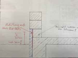

    Bei uns sieht der Aufbau wahrscheinlich anders aus, da nur die Bodenplatte zurückgesetzt ist. (siehe Skizze Rot = Ziegel, Gelb = Erde, Grau =Beton, Grün = Dämmung) (Die Proportionen stimmen nicht).
    Wir haben Mauersperrbahn zwischen Bodenplatte und erstem Ziegel. Haben eine Folie zwischen Bodenplatte und darunterliegender Untersohlendämmung. Und irgendwas wird sicherlich noch zwischen Stirnseitendämmung und Bodenplatte/Streifenfundament kommen. Wäre das okay oder was meintest du?

    Wie hoch ist denn die Oberkante Rohdecke über Gelände? Warum lässt Du den ersten Stein nicht auch schmaler ausführen? Ist doch statisch kein Problem. Bei Deiner Version mit ganzem Stein unten musst Du sonst die Abdichtung unnötig aufwändig um die Ecke führen, um auf die 30cm zu kommen.
    Als Abdichtung kommt Bitumendickbeschichtung oder mineralische Dichtschlämme in Frage, wobei hier oft die Dichtschlämme favorisiert wird.
    Lass Dir nicht vom Bauleiter einreden, die Dämmung von außen abzudichten, das ist Mist.

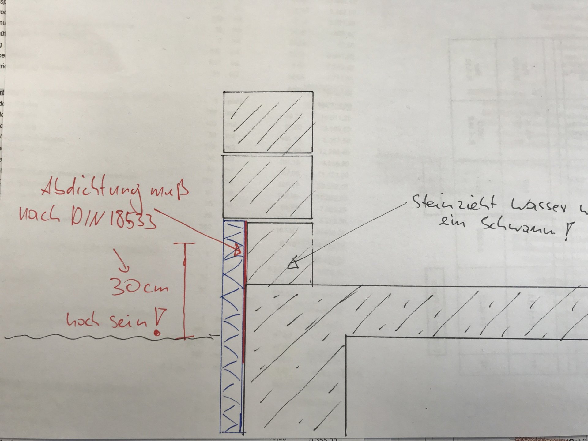

    Das soll der GU gefälligst nach DIN 18533 richtig machen. Ich verstehe auch überhaupt nicht, warum der sich so querstellt, es macht nun wirklich keinen nennenswerten Mehraufwand. Das Haftungsrisiko ist doch an diesem Punkt viel zu hoch.
    Anbei ein Bild, vor allem der Stein muss von der Seite geschützt werden.

    Ja der Stein müsste dann auch von unten und auch von der Seite abgedichtet werden, bis Du 30cm über dem Erdboden bist. Mich beschleicht ja das Gefühl, dass Dein GU die Abdichtung auf Dich als Eigenleistung abwälzt und darum es sich so leicht macht. Wenn er es nämlich selbst abdichten müsste, dann würde er genau mein bzw. das von Wienerberger gezeichnete Detail umsetzen.
    Da muss man auch nichts planen, sondern 1x den Statiker anrufen und gut ist. Selbst wenn das jetzt 500€ Umplanung kostet, würde ich das unbedingt machen. Eine Feuchtigkeitssanierung kommt auf jeden fall später teurer!

    So, die Dämmung ist angebracht, 30cm. Da der "untere Teil" von Streifenfundament schon gegossen und etwas breiter war, ist die Dämmung jetzt oben (erste Steinreihe) und unten (Streifenfundament) "eingekesselt". Eine Abdichtung erfolgt horizontal unter der ersten Steinreihe und vertikal ganz außen. Anschließendem kommt der Sockelputz darüber.
    Thema ist somit geschlossen.
  15. #55 Fabian Weber, 23.01.2020
    16.591
    6.621
    Jo das ist dann die schlechtere der Varianten.
    Besser wäre erst abdichten, aber nun ist es halt zu spät.
