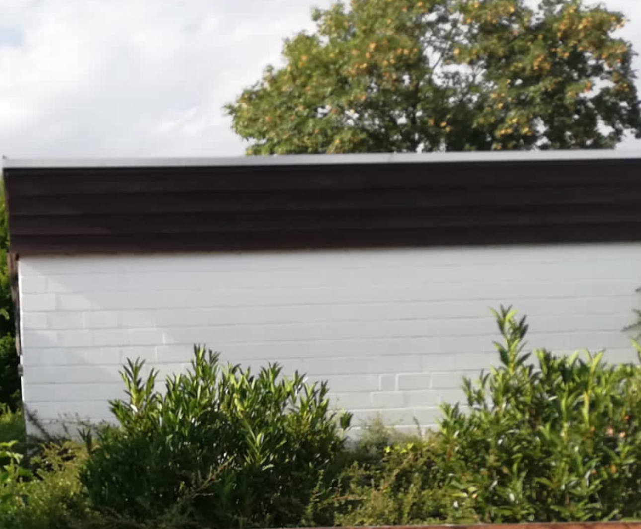

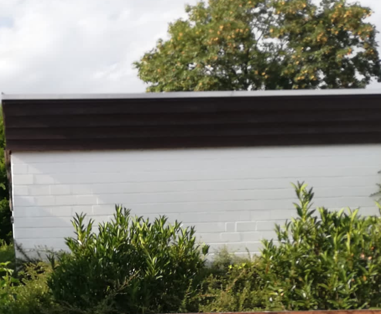

    wir überlegen unser Haus mit Flachdach von 1969 nachträglich dämmen zulassen.
    Der Optik wegen würde meine Frau beim dämmen am liebsten direkt über die Attika dämmen, so dass diese nicht mehr sichtbar ist und das Dach mit einer kleinen Edelstahlabdeckung abgeschlossen werden kann (im Gegensatz zur aktuellen 45cm hohen mit Kupfer verkleideten Attika).
    Allerdings haben wir laut Baubeschreibung ein "Flachdach als Holzkonstruktion, hinterlüftetes Kaltdach".
    Ist es hier überhaupt möglich über die Attika zu dämmen und diese zu verschließen oder stellt dies ein Problem dar?
    Wäre ein vorgehängtes hinterlüftetes Fassadensystem eine Option oder ändert dies nichts am Sachverhalt?
    Da wir beim Einzug (vor 4-5 Jahren) das Flachdach haben neu abdichten lassen will und kann ich (finanziell) dort nicht nochmal ran.

    Ich habe eine Fassadendämmung vor, damals haben wir das Flachdach neu abgedichtet...
  4. BaUT
    9.493
    5.974

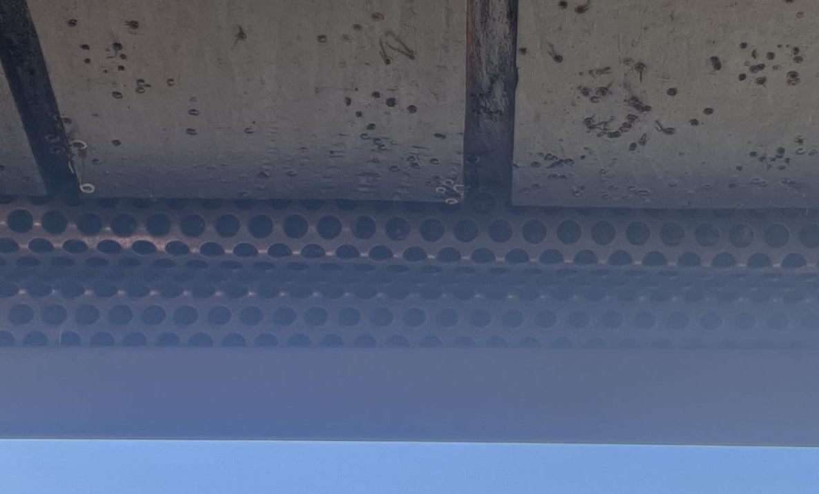

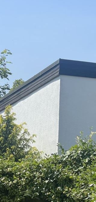

    Du kannst die Fassadendämmung ja bis OK Attika hochführen, aber du solltest die Belüftung des Kaltdaches weiterhin sicher stellen, sonst könnte es an der Unterseite der Dachschalung zu Tauwasserniederschlag kommen.
    Wie sieht denn die Belüftung derzeit aus? Foto?

    Im Endeffekt haben wir wie auf dem Bild Attika ohne Kupfer zu sehen ist die Attika (bei uns zusätzlich mit Kupferblech verkleidet auf dem Holz). Auf dem zweiten Bild Lochblech sieht man eben das rundherum ein Spalt gelassen und dieser mit Lochblech verschlossen wurde.
    Wenn wir dämmen würden wir eben am liebsten bis über die Attika hochgehen. Nachbarn haben eine Aufsparrendämmung letztens gemacht und dabei die Attika komplett verschlossen, aber wir haben halt noch eine Zwischensparrendämmung und ich kann eben nicht einschätzen ob es möglich wäre oder nicht.
