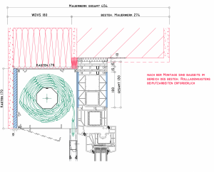

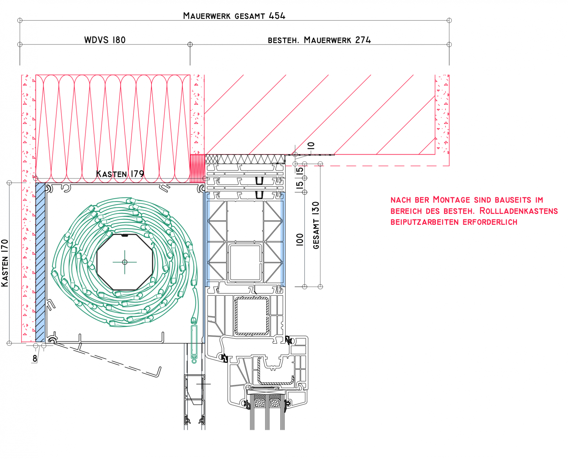

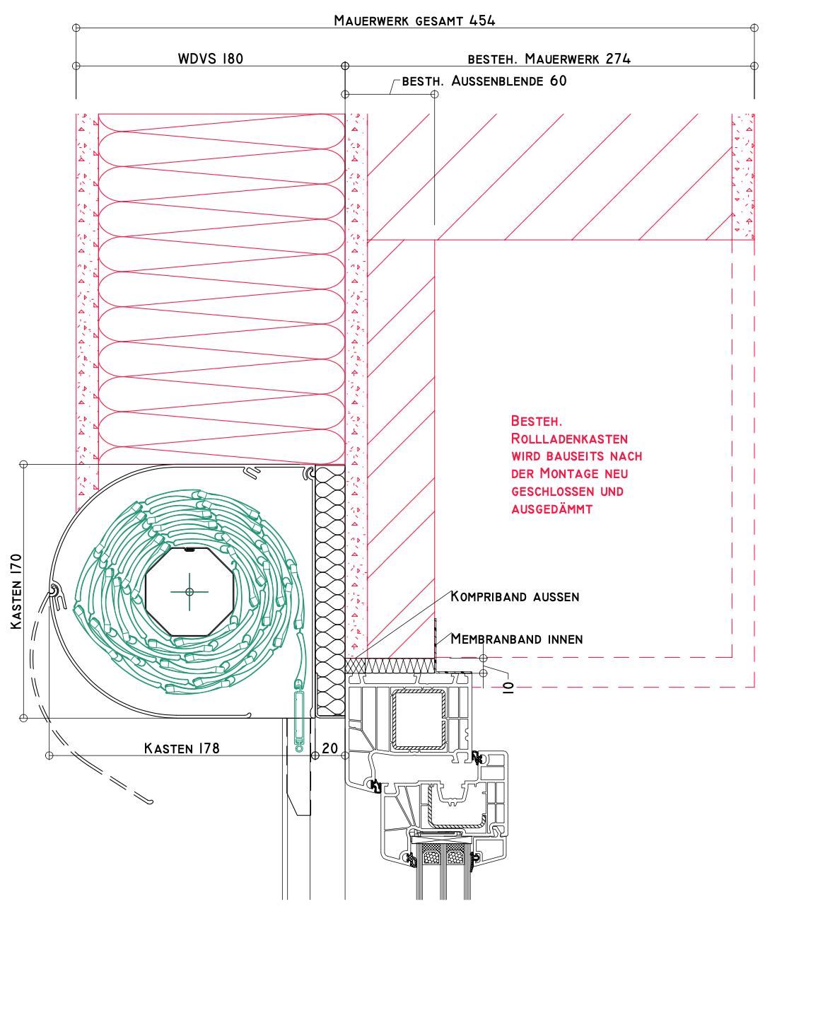

    Hallo liebe Gemeinde,
    wir bekommen neue Fenster mit vorgesetzten runden Rollläden. Die Fenster werden Fassadenbündig montiert, weil ein VWS (16cm) noch angebracht wird. Jetzt würden wir gerne wissen, ob man im Bereich um den Rolladenkasten Perimeterdämmung nehmen sollte, weil dies der Bereich für Schlagwasser ist.
    LG O. Munteanu

    Bitte eine Zeichnung des Querschnittes.
  3. BaUT
    9.257
    5.808
    Nein, aber man MUSS unbedingt alle Putzanschlüsse an den herausstehenden Rollladenkasten mit entsprechenden APU-Leisten regendicht anschließen! Oder man schließt mit Dichtbandhinterlegung und absilikoniertem Putzabschlussprofil an.
    Die größeren WDVS-Hersteller bieten hierfür einen technische Kundendienst an und viele Detailzeichnungen wie man es richtig macht. Frag doch da mal.

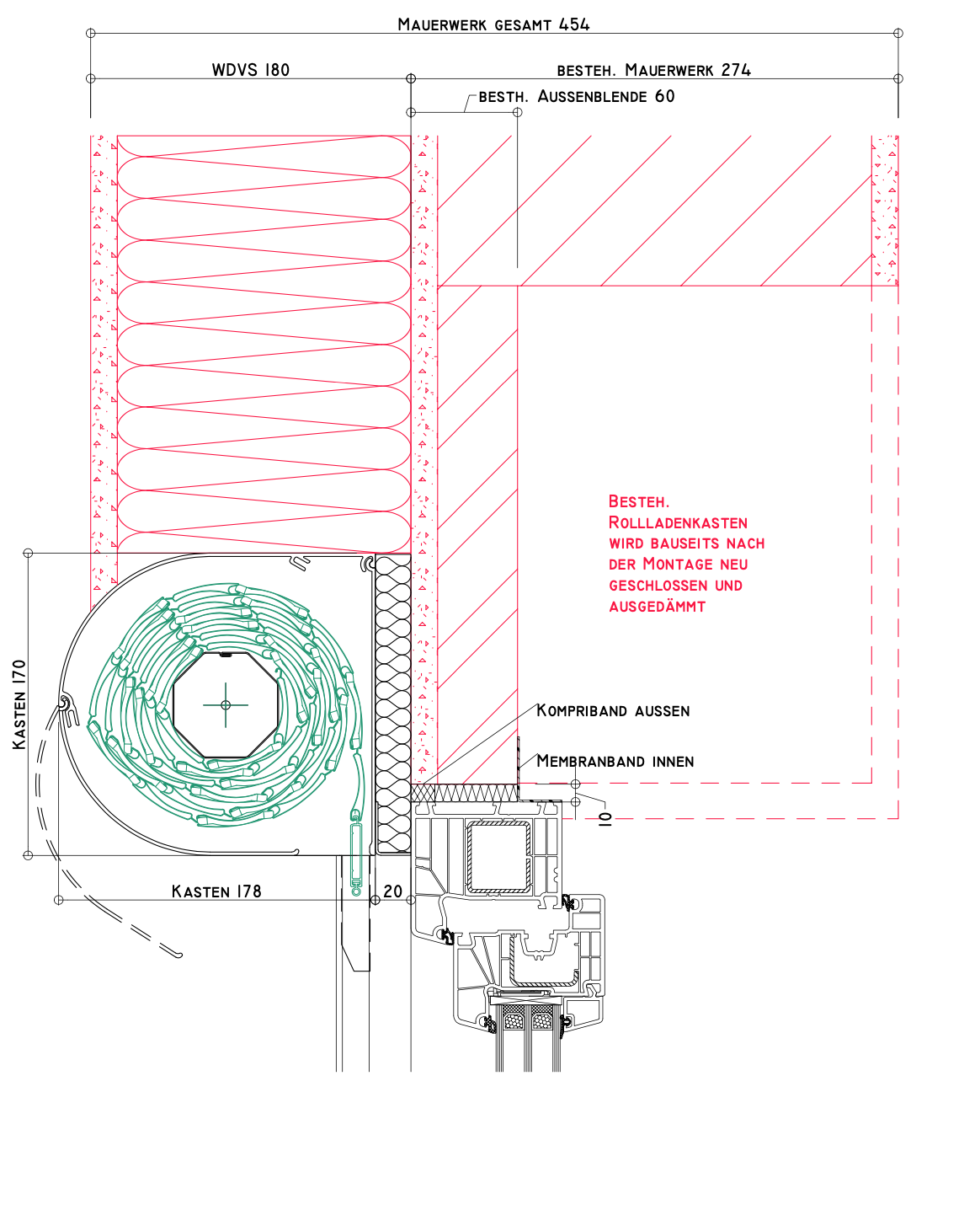

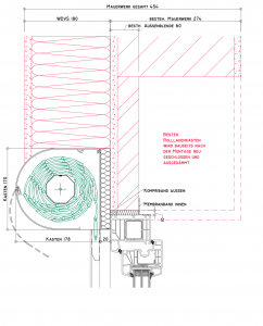

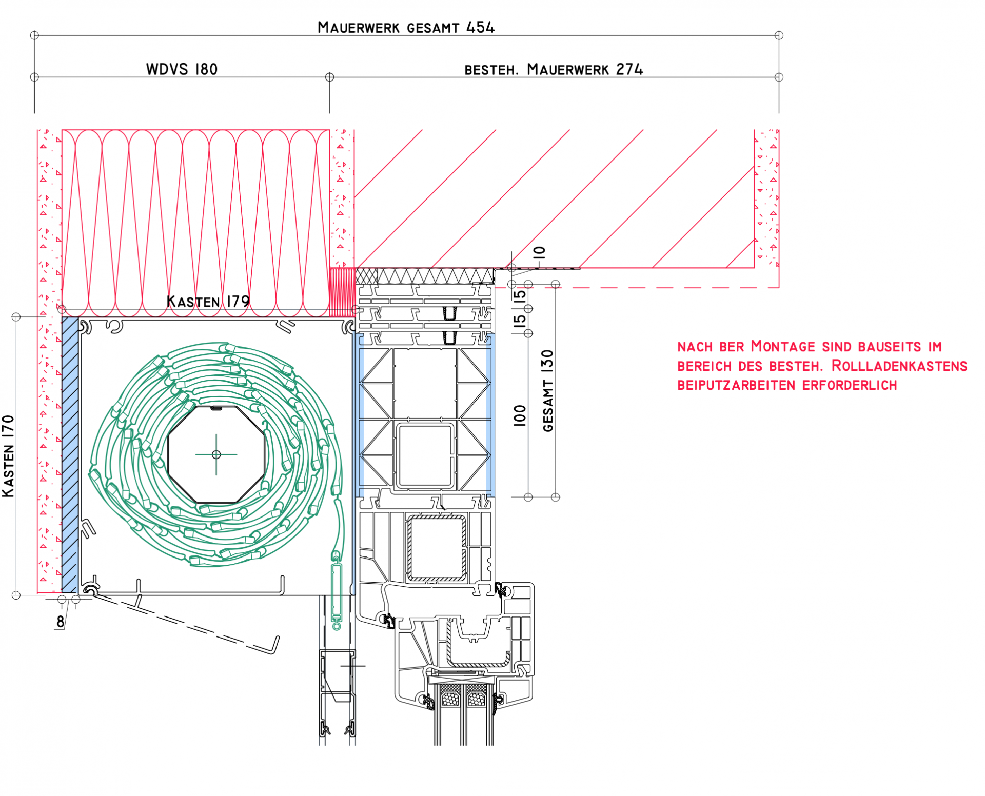

    Mein Fensterbauer rät mir aber eindringlich zu dieser Variante. Die Begründung: Dauerhaft, schlagregensicherer Putzanschluss. Das bedeutet für mich, dass die betonierten Blenden abgeschnitten werden müssten, was laut Einschätzung eines Statikers kein Problem darstellen würde, aber mit hohem Arbeitsaufwand verbunden wäre. Dabei würde ich auch ca. 10cm höhere Fenster gewinnen.
    Zu welcher Variante sollte ich mich entscheiden? Ist an der Aussage mit "dauerhaft, schlagregensicherer Putzanschluss" wirklich etwas dran?
    Ich hoffe sie können mir bei der Entscheidungsfindung weiterhelfen.
    LG Octaeder

    Diese Blenden sind zusammen mit dem nicht gedämmten Kasten eine Wärmebrücke.
    Außerdem bringt ein gleichgroßes aber hoch angeordnetes Fenster mehr Licht im Raum.
    Der Vorschlag des Fensterbauers ist, zumindest in dieser HInsicht, gut.

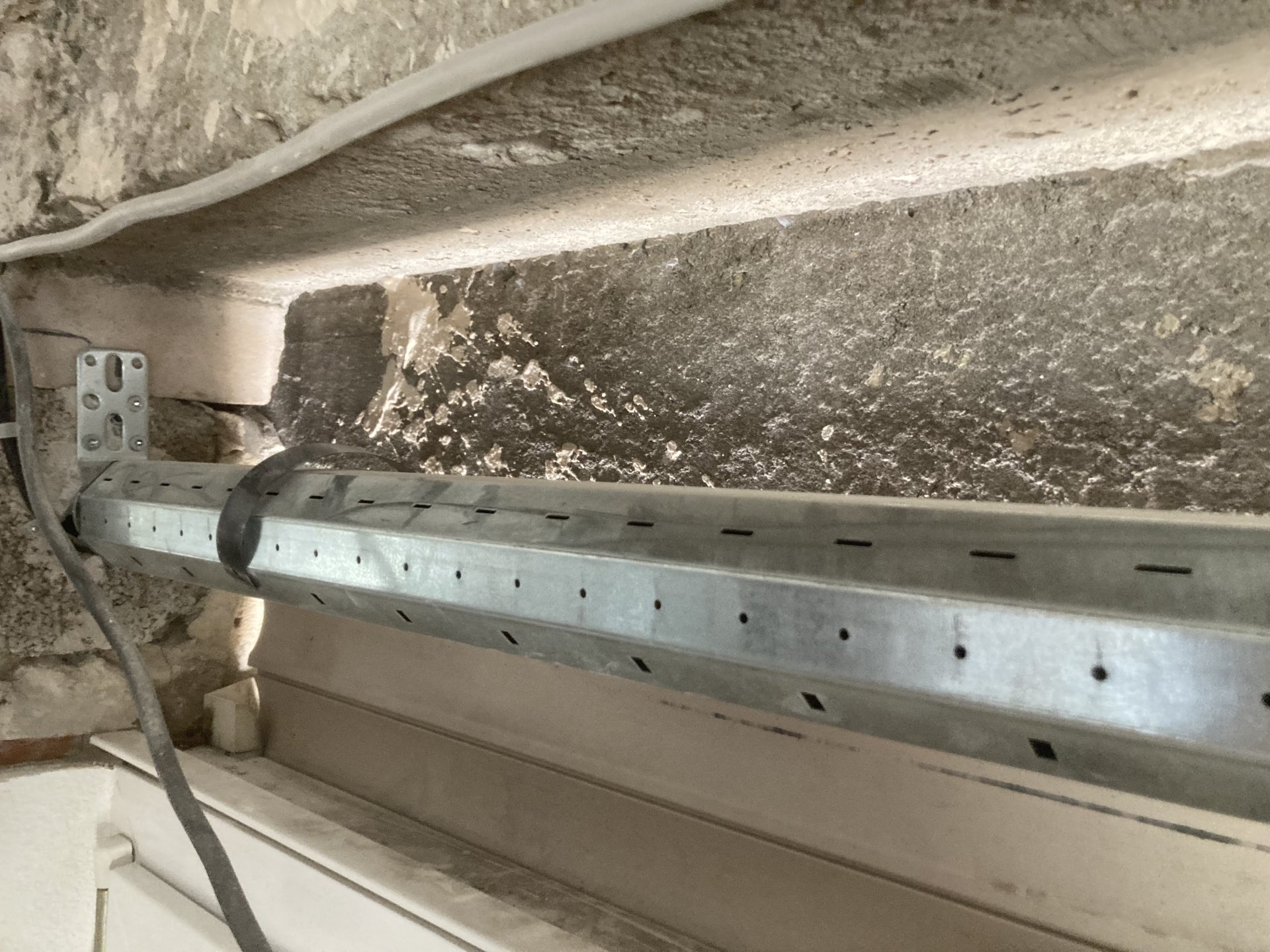

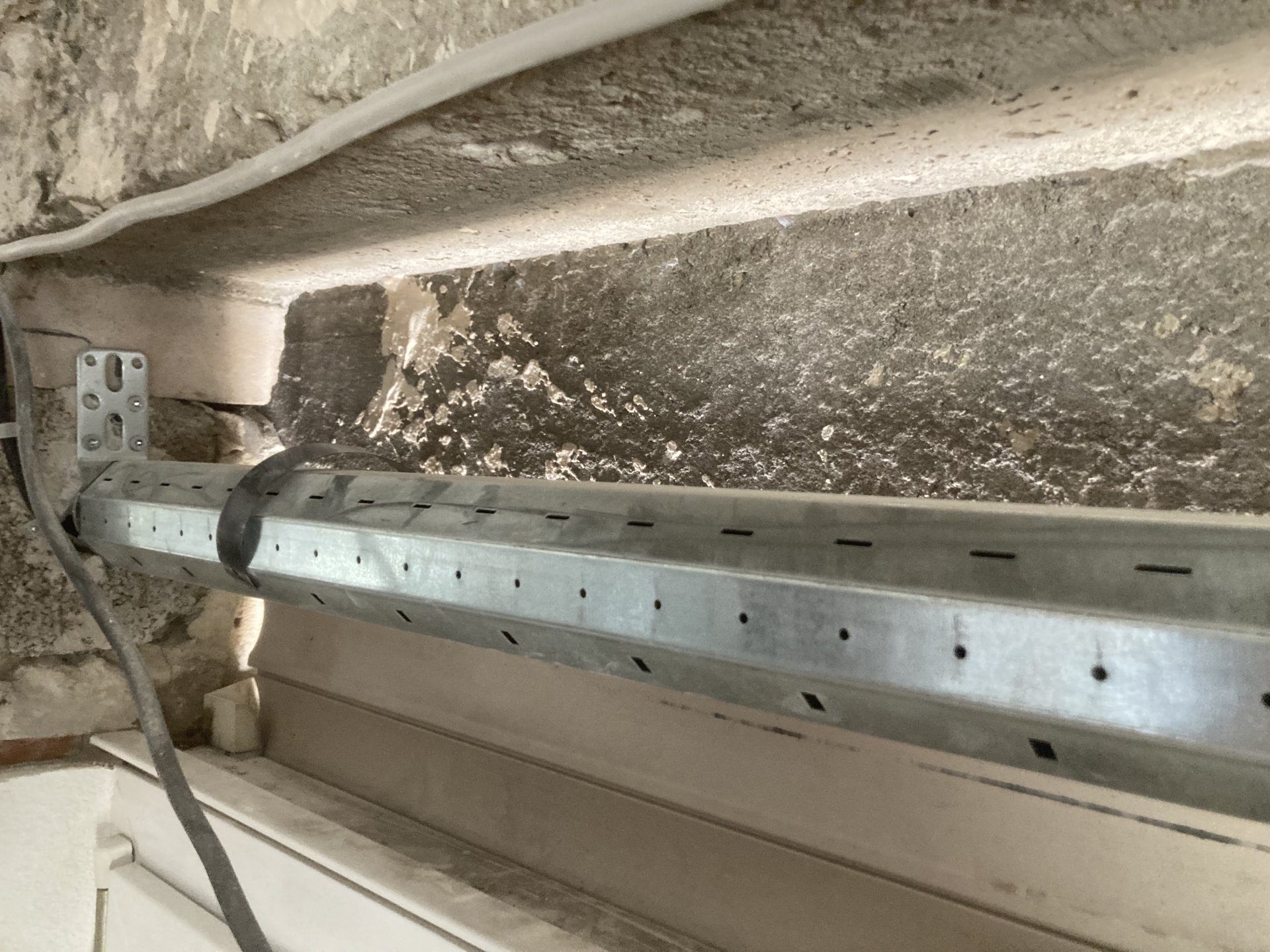

    Kann mir auch immernoch nicht vorstellen, dass vor dem Rollokasten eine Blende aus Beton ist. Bei wir war da ne Sauerkrautplatte als Putzträger. Aber bloß, weil ich mir das nicht vorstellen kann, muss da ja nicht so sein, wie ich denke.

    Eine Sauerkrautplatte ist es keinesfalls, leider.. habe auch einen Unmut diese Teile abzuschneiden.. im Internet liest man häufig auch von tragenden Blenden.
